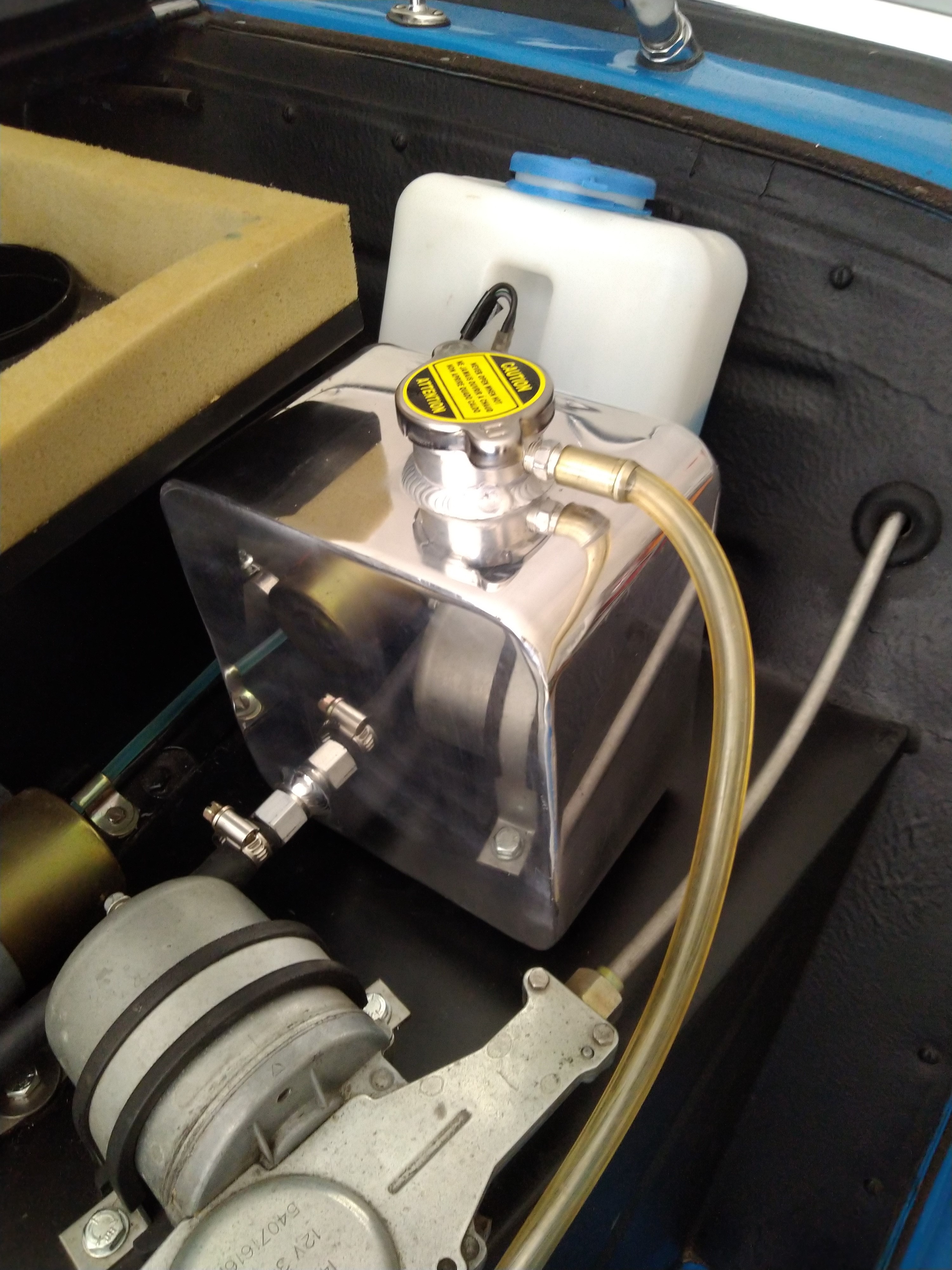

Coucou me revoilou !
Mon vase d'expansion venu de Chine est bien arrivé , 3 semaines ,ça va ,je m'attendais à plus de délais..En plus il est en parfait état !

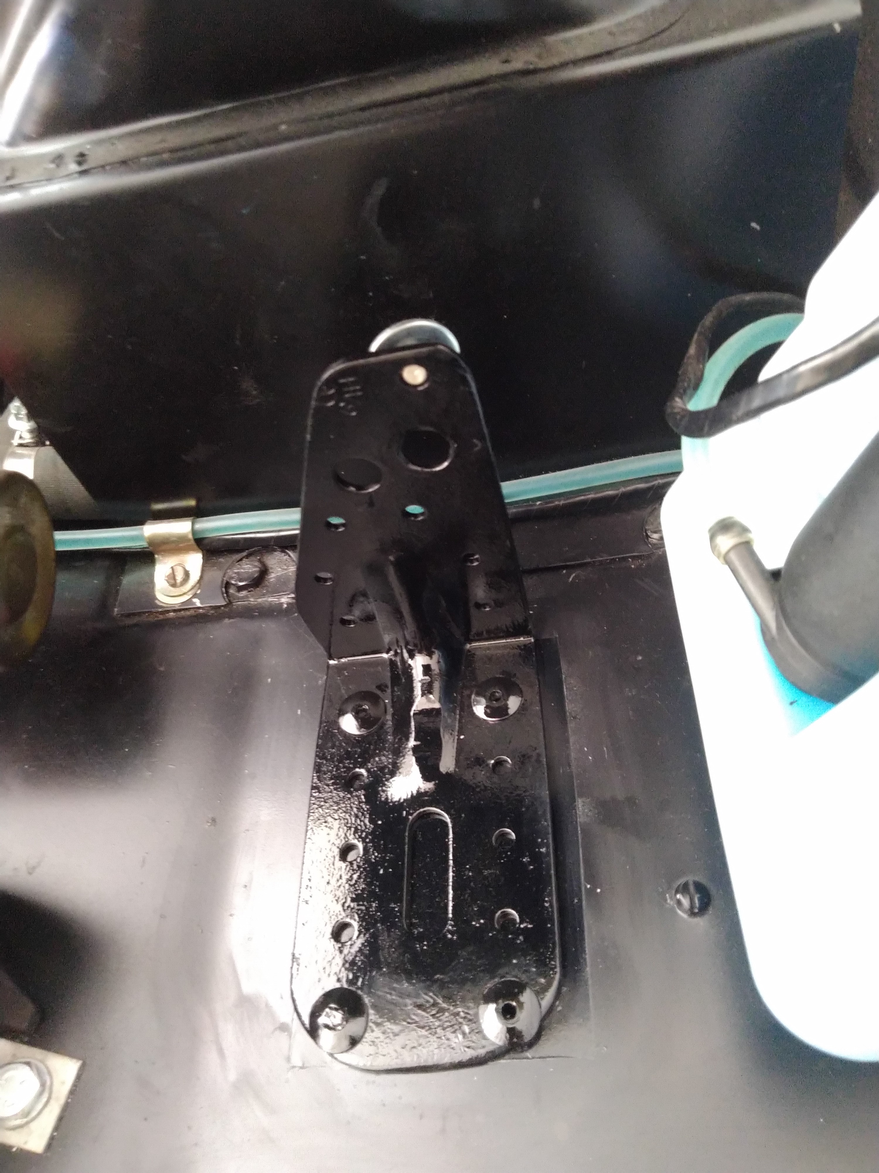

Bon j'ai tout , il n'y avais plus qu'à monter ! ça s'est fait sans difficultés ... J'ai fait un support avec une équerre BTP en métal retravaillé et peint en noir.
J'ai préféré faire mes essais de chauffe dans le garage ... au cas où ... j'avais pas envie que tout explose au bord de la route .Et surtout je n'avais rien fixé avant d'être sûr que ça marcherait... je voulais éviter à faire des trous pour rien
La voiture a bien chauffée et à 92°le ventilateur s'est bien mis en route , j'ai continué à la laisser tourner : pas de fuite ... Génial ! En plus je me méfiais du bouchon du vase...je n'étais pas sûr qu'il correspondait : il n'y a rien de marqué dessus...
Je réessayerai plus tard en mettant un peu plus de produit car j'ai eu peu d'en mettre trop par peur de rejet
Et on verra si ça tient avec 2/3 rempli !
