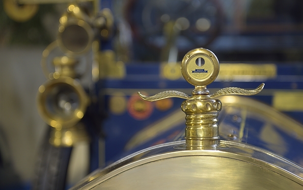

Pour résoudre définitivement la question du niveau d'eau, il faut en fait changer le modèle de bouchon de radiateur en trouvant son bonheur chez une marque concurrente.
Je comprends que la Taupe n'ai pas proposé cette solution efficace et élégante car vu la longueur du capot d'une Morgan, il faut une vue acérée pour surveiller le niveau. Mais je suis sûr que le Loup de la Dombes pourra ainsi veiller à son circuit de refroidissement sans jamais quitter la route de son oeil perçant.

La Taupe a tout à fait compris le problème ...
Tu ne sais jamais ou t'en est et donc bien sûr, tu flippes dès que le compteur de température a tendance à virer vers la droite... donc tu en remets etc etc...
Je vais voir ce que ça donne avec un nouveau bouchon .
Affaire à suivre...
Affaire à suivre...
