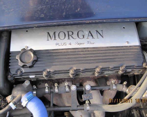

Dernier détail, sur le moteur est écrit: "Plus 4 super flow", est ce une particularité ?

Il n'y a rien de tel sur la mienne, pas de relation entre une inscription sur le moteur et la marque Morgan. Peut-être une coquetterie du propriétaire.Chris06 a écrit :Dernier détail, sur le moteur est écrit: "Plus 4 super flow", est ce une particularité ?

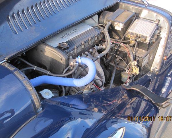

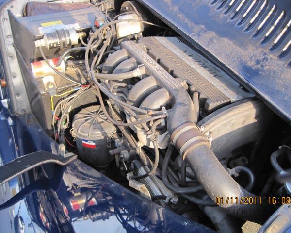

Voici quelques photos:

Tiens, c'est marrant!?
L'implantation est très différente de la mienne (et de celle de TOC78).
Le filtre à air n'est pas du même coté. Le mien est à gauche au dessus, le tien est à droite en dessous.
Le vase d'expansion change aussi de coté.
Mais surtout, l'entrée de la pipe d'admission est vers l'avant, et je me demande bien ou est le volet d'admission/débimètre, qui devrait être quelque part sur le tube d'admission qu'on voit faire un coude et descendre.
Je me demande comment un même moteur dans une même voiture peut avoir de telles différences d'implantation (notamment la pipe d'admission).
A moins que ce T16 ne vienne pas d'une 820 mais d'une autre Rover, pour des raisons d'approvisionnement de l'usine (?).
Je ne connais pas les différences entre tous les T16, mais je sais que certains sont montés en ligne (820) et d'autres sont transversaux (220, 420), ce qui peut expliquer des implantations différentes (sens de l'admission).
Il m'est passé par l'esprit que ça pouvait être un M16 (la génération d'avant), mais j'écris ce message avant d'avoir fouillé dans les docs disponibles (papier et internet) pour éclaircir ce point.
Il me semble que Grangousier à un M16. S'il passe par là, il peut sans doute nous éclairer.
Je pense que la plaque sur le haut-moteur est une coquetterie personnelle, assez moche d'ailleurs, vraisemblablement une simple tôle d'alu avec un marquage et une police sans rapport avec la marque.
Mais il faut dire que la pièce d'origine, un simple cache en plastique ou il est inscrit "Rover", a un peu tendance à se barrer quand ses vis ont bouffé le plastique.
