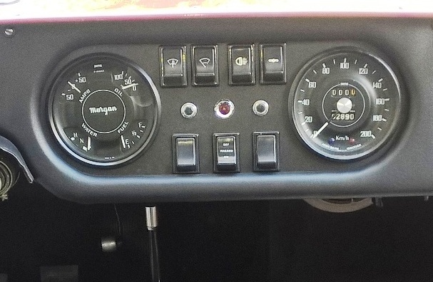

Je cherche un interrupteur de lave-glace pour ma belle et un autre pour les longues portées que je vais installer...

Tu as tous types d'interrupteur chez les fournisseurs classiques. Tout dépend de ton tableau de bord ; ils ont tellement été modifiés au cours de leur vie...

Quasi impossible à trouver en ce qui concerne l'interrupteur de lave glace, enfin si ton tableau de bord est d'origine, il doit être quasi identique au mien.
Mais si le basculeur plastique est en bon état, en prenant des précautions, tu peux prendre un inter d'une autre fonction et faire l'échange.
C'est ce que j'ai fait pour l'inter "Harzard" de mon 4/4.
Tu trouveras facilement ce type d'inter chez Datch ou Betaset; il ne faut pas hésiter à leur poser des questions en cas de doute, les 2 enseignes sont très serviables.
En ce qui concerne les phares longue portée, il n'existaient pas en monte d'origine, mais les 2 inters aux extrémités gauche et droite de la rangée du bas ne sont pas utilisés, tu peux donc en affecter un aux LP, je me suis servi de celui de droite pour commander le ventilo additionnel. Ne pas oublier de mettre un relais compte tenu de l'intensité pilotée.

J'ai le même tableau de bord que toi 4HP....

Perso un de mes "basculeurs MADINPLASTOC" trés semblable à ceux de la photo , s'est brisé en plusiuers morceaux ..... avant de rechercher son remplaçant j'ai tenté de faire une "réparation provisoire" en utilisant de la colle 2 composants et en rechargeant avec celle colle l'intérieur du basculeur , niveau esthétique on ne voit rien de la réparation , niveau fonctionalité ça marche super bien depuis des années sans aucun problème .

Cas exceptionnel, c'est en général le mécaniste des contacts qui meurt, rendant toute commutation impossible, et là très difficile à réparer de façon fiable.
Ceci dit les inters en refabrication sont loin d'avoir une fiabilité exemplaires.
