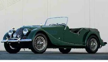

Je suis passé ce matin chez Osenat voir les Mogs.
Comme la dernière fois, il vaut mieux aller sur place pour ce rendre compte.
Voilà la photo du catalogue:
Catalogue Osenat.jpg (22.07 Kio) Vu 11741 fois
Voilà l'exemplaire à vendre:
Comme vous le voyez, il y a du travail (et une certaine différence).
D'après Maitre Osenat les pièces manquantes sont données avec, la voiture est complète à 99%, le moteur et la boite refaits (l'existence de factures éventuelles est à déterminer), idem pour la caisse.
Ce qui est certain c'est que les bois sont neufs et que la peinture est propre.
Vu l'état il ne pense pas présenter le lot cet AM, et reconnait à demi mot que le prix demandé par le vendeur (20 à 25000€) est élevé.
Pour ma part 18000 € me semble un maximum (je sais c'est un +4) après avoir vérifier qu'il y a bien les pièces manquantes et ce qu'il faut pour l'immatriculer.
Sinon il y avait ce coupé +4, plus intéressant en terme de rapport qualité/prix
Bien que je ne sois pas convaincu de l'authenticité du tableau de bord, sinon pas de jeu suspect dans la caisse, les portes ferment bien.
Vos commentaires sont les bienvenus.
Bonne journée.

4HP a écrit :...Pour ma part 18000 € me semble un maximum (je sais c'est un +4) après avoir vérifier qu'il y a bien les pièces manquantes et ce qu'il faut pour l'immatriculer....
Mmmhhh, selon mes critères, il faut tout reprendre, et il y beaucoup trop de "si" à mon gout, avant d'être à même de faire un inventaire fiable, serait aussi intéressant de savoir ce qui a été réellement fait.
4HP a écrit :...Sinon il y avait ce coupé +4, plus intéressant en terme de rapport qualité/prix
Beaucoup, beaucoup mieux, pour le tableau de bord, c'est à vérifier mais je pense que le fond des compteurs doit être noir, l'intérêt, ici, c'est qu'ils semblent être neufs, c'est combien le bolide ?

Messagepar 4HP » 14 oct. 2012, 13:11
LOU01 a écrit :Mmmhhh, selon mes critères, il faut tout reprendre, et il y beaucoup trop de "si" à mon gout, avant d'être à même de faire un inventaire fiable, serait aussi intéressant de savoir ce qui a été réellement fait.
D'où ma question sur les factures existantes.
Il est clair que si le moteur à été refait par un pro, ça doit se limiter aux organes internes, parce que le bout de tuyau tressé et la gaine annelée transformée en durite ça ne fait pas pro du tout.
la carrosserie qui a été refaite ne fait du tout bricolée par contre.

4HP a écrit : SI comme tu les dis le moteur a été refait par un pro, il faut lui retirer sa plaque de suite !!!
, la doc dit "le moteur a été entièrement révisé", mais par qui?
J'avais un peu trop vite associé révision et pro :oops: , cependant pour moi réviser un moteur de cet âge passe forcément par nettoyage complet pour éliminer les résidus d'huile qui sont de nature à boucher les conduits de lubrification, changer coussinets, paliers, joints, courroies, durites et faire un bon nettoyage du compartiment moteur, au moins.
Et pourtant je ne suis pas un pro.
Toto a écrit :oser présenter un tel véhicule en vente avec la description du catalogue relève d'un manque évident de déontologie.
J'avais déjà anticipé la remarque:
4HP a écrit :vu l'état il ne pense pas présenter le lot cet AM
Ceci dit, si j'en trouve un comme ça, avec ce qui va avec évidemment, pour 10000€ je l'échange tout de suite contre la Spit et un peu de soulte. Mais je retiens la somme pour ma base de données perso.
A+

Toto a écrit :Pour le DHC, le tableau de bord est bon, les compteurs ivoires en 1961, c'est bon. Pour les reste, c'est apparemment une voiture qui a bien passé les ans au soleil de la Californie. Difficile sinon de porter un jugement sur les seuls photos. Les 18 à 22 000 € semblent justifié mais avec les frais cela devient moins intéressant pour la valeur haute, presque 26 000 €
Le cabriolet +4 : oser présenter un tel véhicule en vente avec la description du catalogue relève d'un manque évident de déontologie. Je m'imagine envoyer une enchère par internet et recevoir l'engin. Pour moi, y'a outrage. 20 à 25 000 €, je rêve. L'étude n'aurait pas du accepter un prix de réserve pareil. Le travail restant est énorme et il faut s'assurer qu'aucune pièce ne manque. SI comme tu les dis le moteur a été refait par un pro, il faut lui retirer sa plaque de suite !!!. Même pas un coup de peinture sur le bloc, démarreur rouillé .... bon j'arrête là, surtout qu'il parait que l'étude vient de recruter le meilleur des experts ..... En l'état et sous réserve d'être complète, cela vaut 10 000 €.
tout a fait d'accord , pour moi le moteur n'a pas été ouvert et peut être même pas déposé , quant a la boite , au pont ...????? .... 10.000 frais inclus si c'est vraiement complet peut être , mais seulement peut être......et encore ??? car reprendre quelque chose qui a été démonté par un autre , pour un amateur il n'y a pas pire et pour un professionnel il est normal qu'il compte ses heures et prenne sa marge , donc , vu le travail qui reste a faire :roll: :roll: :roll:
Par contre j'aimerais bien voir le DHC , plus ça va plus j'aime ce modèle , mais , franchement , je suis trés trééééééés réservé sur les voitures de chez l'oncle Sam qui arrivent en France toutes belles et pimpantes .... mon coté obscur peut être :roll:

4HP a écrit :Il est clair que si le moteur à été refait par un pro, ça doit se limiter aux organes internes, parce que le bout de tuyau tressé et la gaine annelée transformée en durite ça ne fait pas pro du tout.
Si réviser un moteur consiste à mettre un coup de nettoyeur haute pression, au secours !
D'autant qu'un moteur de cet age doit avoir ses petites faiblesses au niveau des joints, donc de l'eau est entré dans le moteur, donc faut tout ouvrir, c'est tout naze.
Le bout de tuyau tressé, si on parle de la même chose, n'est qu'une gaine de cable qui n'a plus sa protection, suite aux outrages du nettoyeur HT.
Et on ne parle pas du bout de tuyau d'arrosage du collecteur d'admission, sublime...
Pour le tuyau plastique annelé sur le couvre-culbuteur, vaudrait mieux qu'il résiste un poil à la chaleur et aux produits pétroliers, parce qu'à la première montée en température, y'en aura plus...
Et je suis très inquiet sur le devenir du Dash Pot du carburateur SU que l'on voit au premier plan, il commence à sulfater le pauvre... :( ...

Messagepar 4HP » 14 oct. 2012, 19:49
hbr5 a écrit :Et on ne parle pas du bout de tuyau d'arrosage du collecteur d'admission,
C'est bien du "tuyau d'arrosage" dont je parlais, j’hésitais entre ça et un tuyau d'air comprimé.
Là aussi la tenue à la température, à l'essence :roll:
