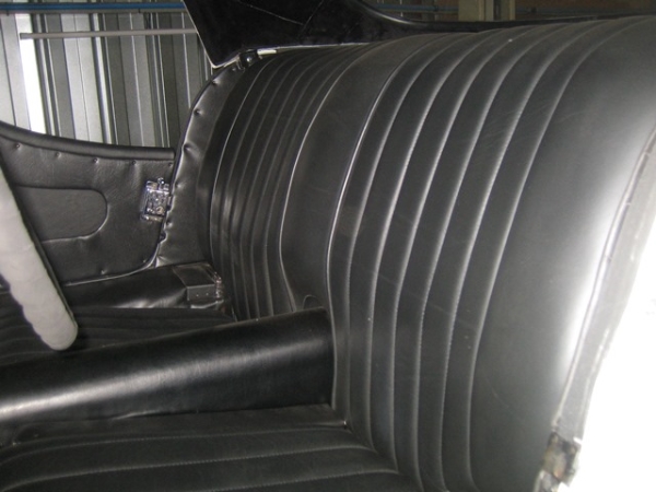

Pas personnellement de vrai expérience sur de "long" trajet. Mon ressenti, sièges mieux dessinés, certes, beaucoup plus ferme mais cela ne veux pas dire plus confortable.
Une image de l'intérieur de mon bolide, aucun maintien latéral, assises : coussin sur planche...et la voiture n'est pas inconfortable.
Je reste convaincu que ton "souci" serait le fait qu'un Tourer possèdes des lames de suspension plus dures pour accepter deux adultes de plus à l'arrière, ma démarche serait la suivante, lester l'arrière de ton Tourer d'environ 150 kg et tester, et je pense que ton bolide sera plus agréable en terme de confort.
