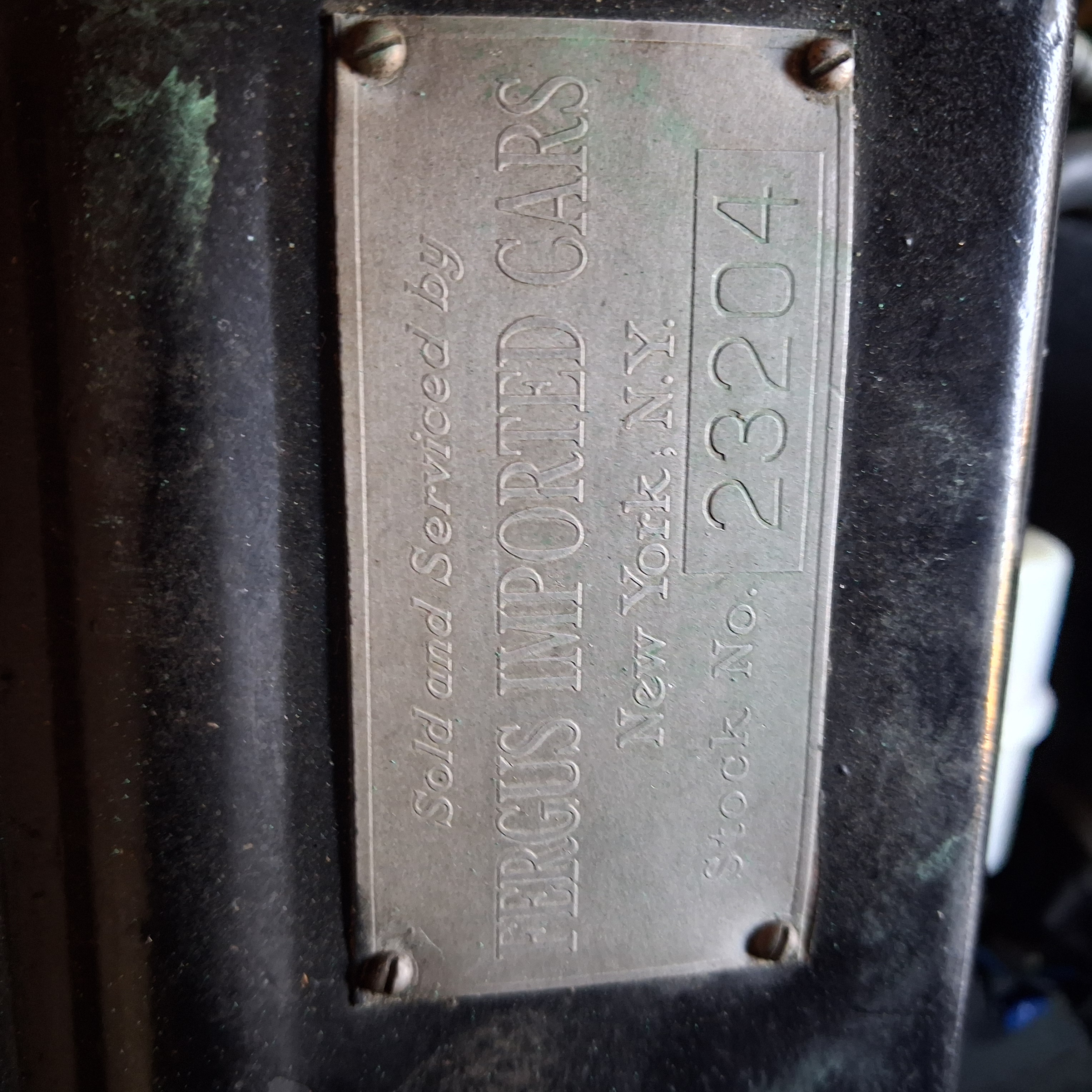

Comme le premier garage avait tout démonté, sablé et perdu des pièces ... :oops: impossible de retrouver quoi que ce soit, à part une plaque d'importation des USA de FERGUS IMPORTED CARS New York (qui n'existe plus) et sur la carte grise un N° dans la case E : 5119Z.
Est-ce que c'est ce numéro qui doit apparaitre sur une plaque sur le véhicule, et si oui, puis-je en faire graver une et la mettre où.

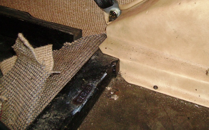

Sur les Tourer, le N° est frappé sur la traverse derrière le siège passager à droite pour les LHD,( pour les RHD c'est donc derrière le siège conducteur).
C'est bien le No de la case E qui doit être frappé sur le châssis.

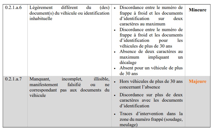

La procédure de l'UTAC est claire: N° d'immatriculation ET frappe à froid.
identification véhicule.jpg (58.9 Kio) Vu 2496 fois
Pour les véhicules de plus de 30 ans le niveau est mineur, l'adjonction d'une plaque qui n'est pas d'origine, c'est juste pour se faire plaisir.
identification véhicule 2.jpg (91.83 Kio) Vu 2496 fois
donc pas de Contre visite
