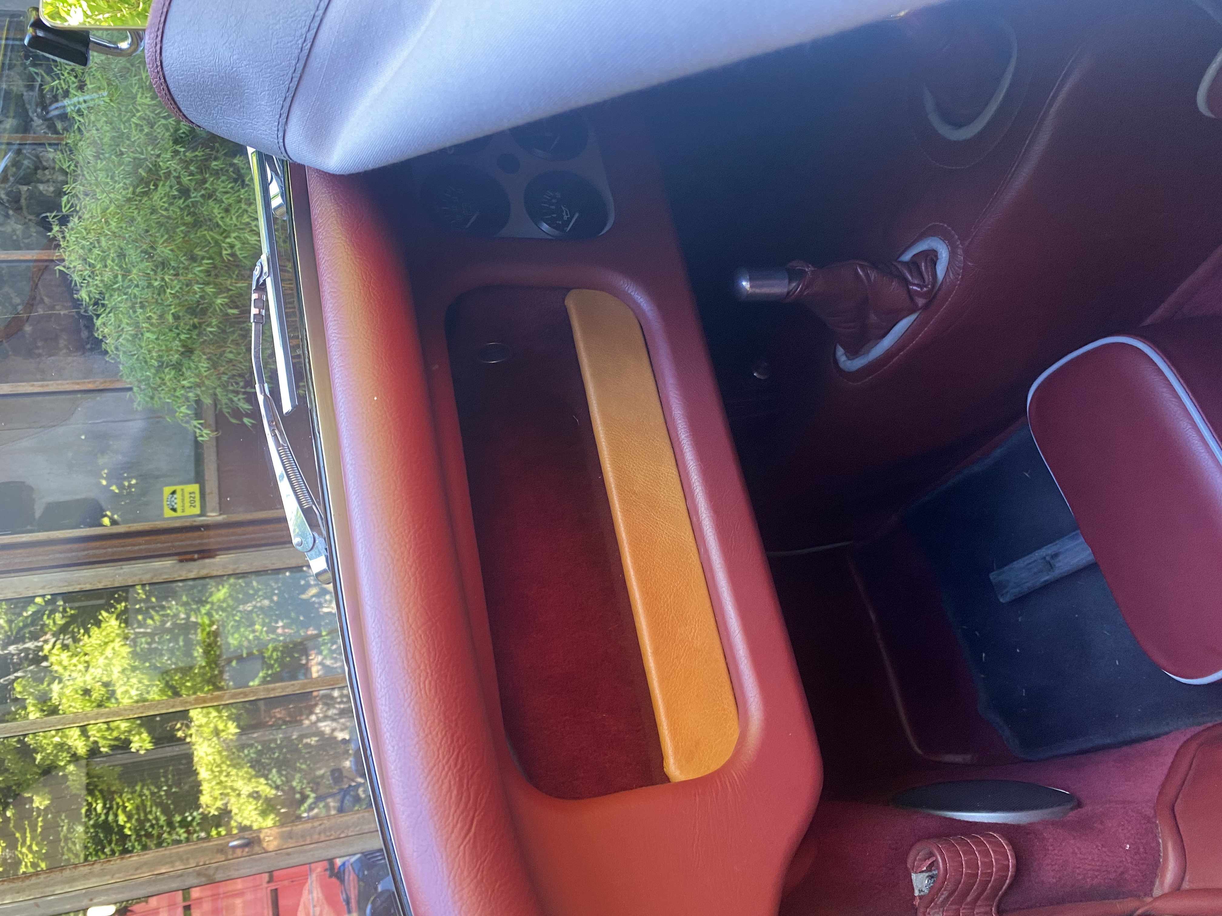

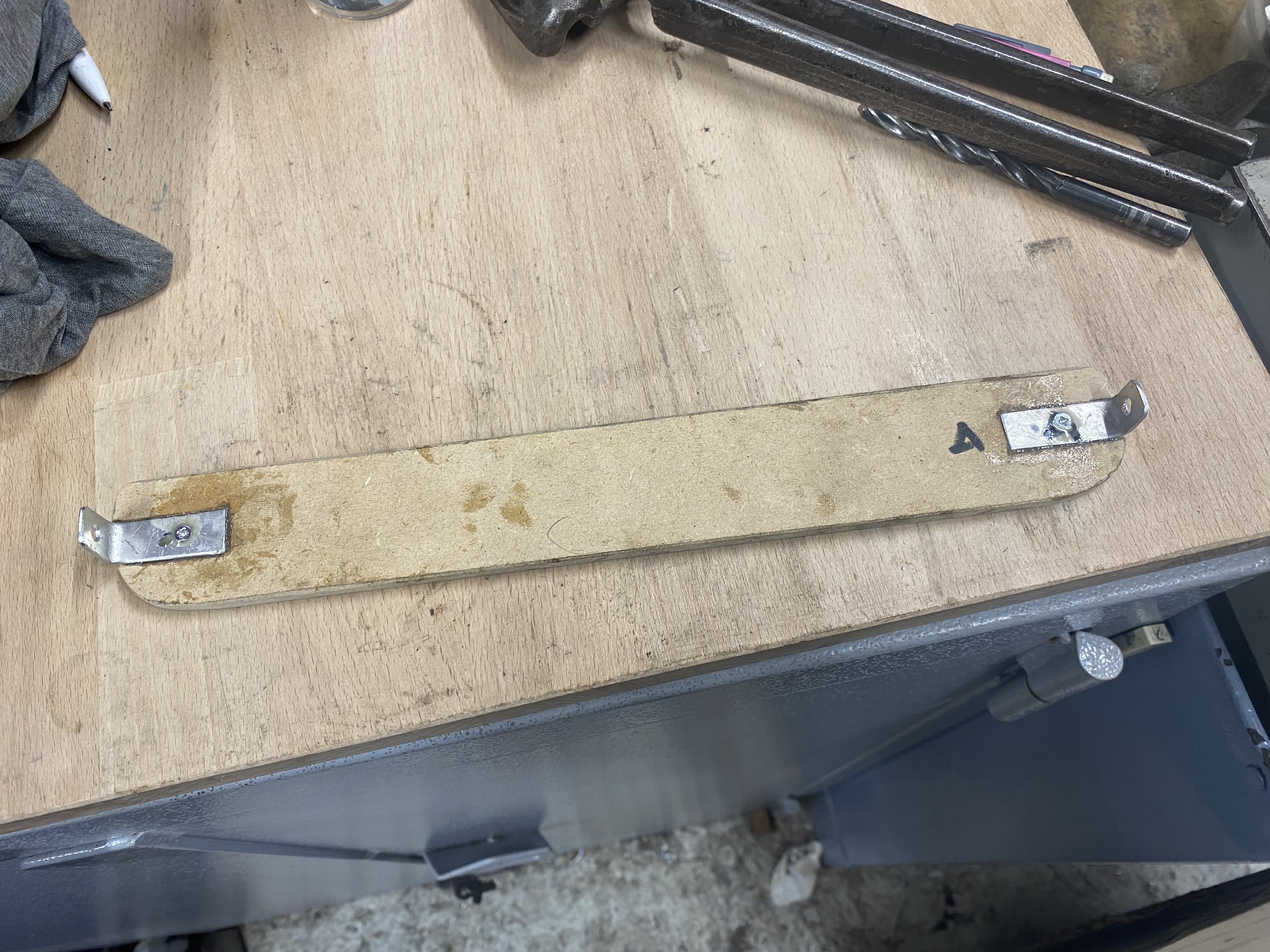

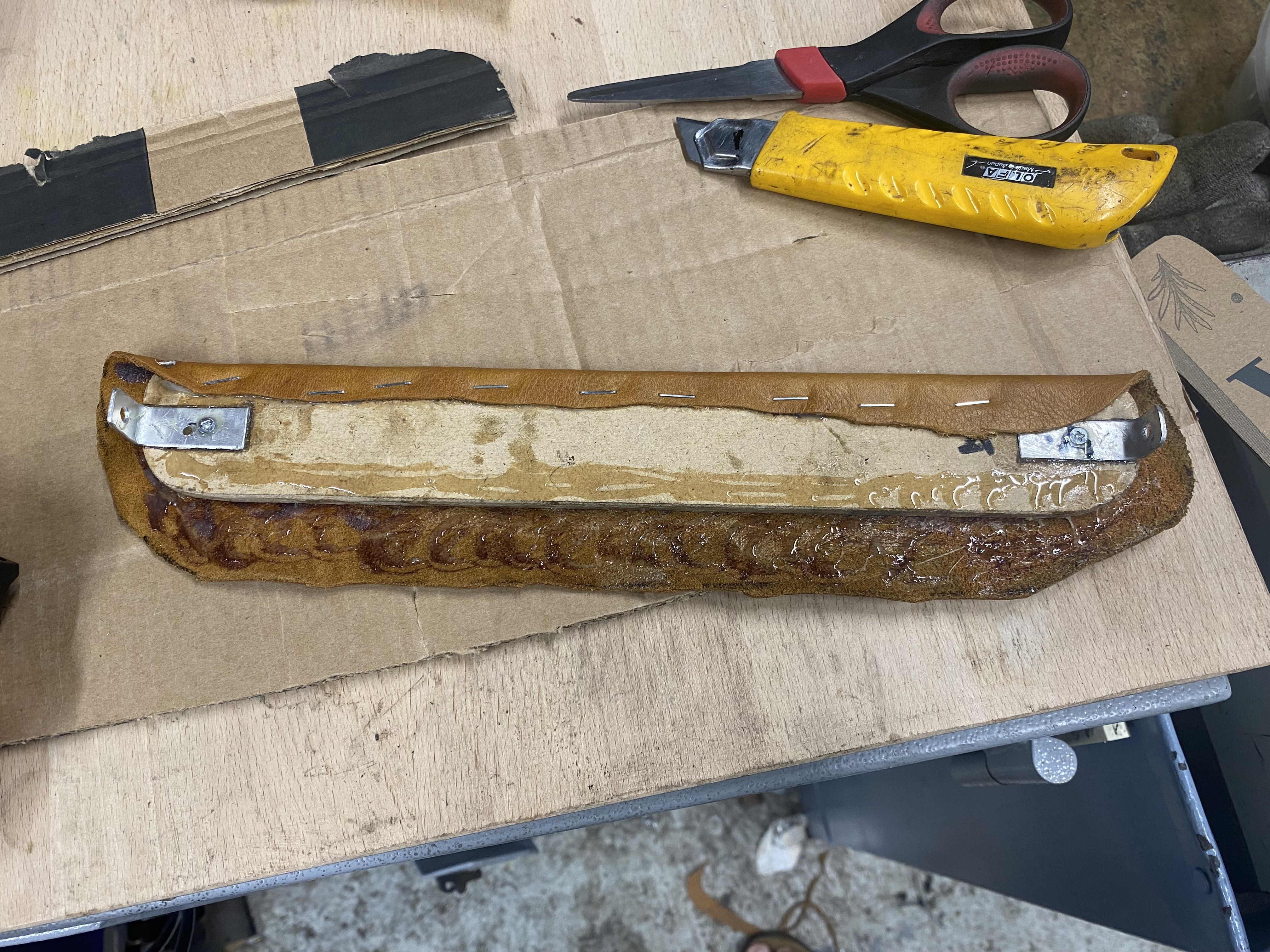

Ma boîte à gants n'a pas de porte, tableau de bord en cuir rouge, donc aprés petite ballade en Morgan à la fraîche:
- gabarit en carton
- forme en médium de 8mm
- pattes en alu ( pour fixation dans le cadre bois derrière le tableau de bord)
- vieux morceau de cuir ( même couleur que le volant)

Très bien ce rebord, ma boite à gants n'a pas non plus de couvercle, étrangement rien ne s'est encore envolé malgré les turbulences.

Moi c'est la vivacité de l'accélération qui fait tout tomber :lol: :lol:
Et le jour, ou je trouve la réf ou un équivalent du Connoly rouge , je le referai
