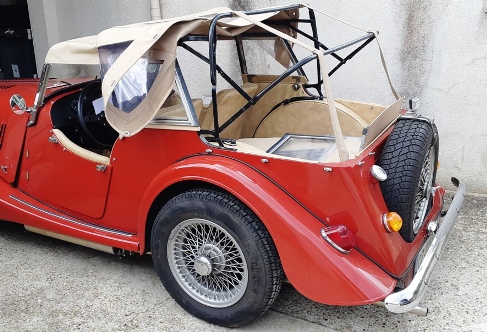

Messagepar 4HP » 11 août 2023, 10:26
Voici la façon dont je plie la capote sur mon tourer.
Celle-ci n'a rien d'académique, mais elle m'a semblée la moins contraignante pour les rhodoïd.
1) je relève la partie arrière sur la partie centrale
2) je replie les cotés sur le dessus de la capote
3) je plie la partie avant sur l'ensemble
reste à trouver un emplacement où la stocker sans la compresser.

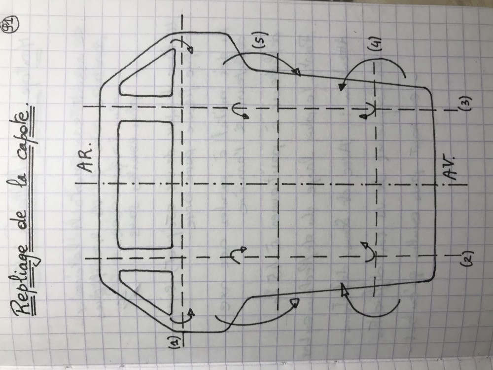

Messagepar Tinou » 11 août 2023, 17:00
hbr5 a écrit :Perso je plie au sol , par contre pour l'emplacement à bord , je n'ai pas trouvé mieux que derrière le siège arrière , entre dossier et carrosserie.
Idem pour moi, en veillant à ce qu’aucune partie métallique de la capote ou sur la plage arrière ne vienne en contact avec les transparents….
Schéma de pliage en pj

Petite question qui peut paraître débile 4HP, tu n’à pas de siège arrière sur ton tourer que je trouve d’ailleurs sublime.
Messages : 8793
Re: Pliage de la capote sur les Tourer d'avant 97
Messagepar LOU01 » 11 août 2023, 19:23
giuliari a écrit :Petite question qui peut paraître débile 4HP, tu n’à pas de siège arrière sur ton tourer que je trouve d’ailleurs sublime.
Bien sûr que si, il a une banquette, mais là son Tourer est en configuration déchetterrie...il vient de vider sa cave.... :lol: ....
