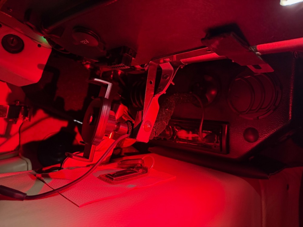

StAulaire
- Messages : 447
- Ma région : 37
Re: Support de téléphone escamotable
Amélioration de mon support de mob/GPS sur la Mog.
Au regard de la lourdeur du téléphone il avait tendance à ressentir assez facilement les aléas de la route et à vibrer un peu. Pour compenser ce manque de stabilité j'ai rajouté une pièce en triangulation.
Il s'agit d'une pièce en alu qui vient ceinturer le tube de l'arceau intérieur situé derrière le tableau de bord et qui vient s'accrocher à la base de mon support. Aucun trou, simplement l'utilisation de l'existant comme d'habitude.
Il a gagné en rigidité, reste à voir maintenant à l'usage sur la route mais cela devrait être mieux.
L'écran du téléphone reste très visible pour le conducteur (c'est pour une utilisation de la fonction GPS exclusivement ) et ne dénature pas l'intérieur de la Mog en étant très discret.
Je sais que certains préfèrent l'avoir devant les yeux en permanence mais en ce qui me concerne je n'ai jamais les yeux rivés sur l'écran du GPS, je me contente d'écouter les instructions vocales et d'y jeter un petit coup d'oeil quand j'ai un doute sur la direction. Son positionnement me convient donc parfaitement mais, les gouts et couleurs, les pratiques et les habitudes ne sont pas les mêmes pour tous...
Reste à réaliser quelques finitions (raccourcir les tiges filetés, ajuster les pièces...)
J'ai fait 1000km en 4 jours le week-end dernier avec mon installation, cela fonctionne très bien, le GPS du téléphone renvoyant les instructions sonores sur les HP de la voiture, je suis totalement satisfait
