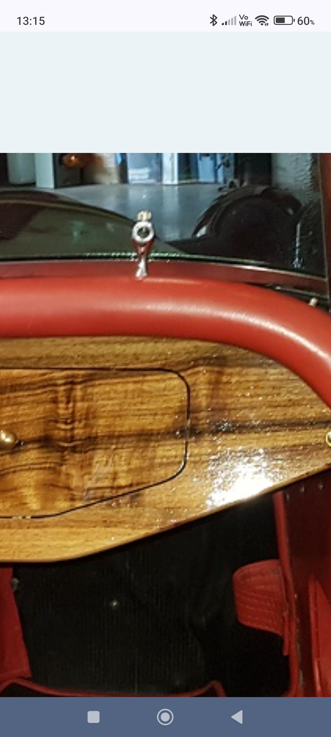

Bonjour rêveur. Je l'ai taillé dans un ancien bouton en laiton et j'y ai collé un pin's Morgan

Messagepar lolo106 » 13 mars 2026, 14:37
Vraiment très réussie ta réalisation, j'adore

Messagepar Rêveur » 13 mars 2026, 15:58
Alsti a écrit :Bonjour rêveur. Je l'ai taillé dans un ancien bouton en laiton et j'y ai collé un pin's Morgan
Bien vu! belle réalisation qui donne des idées.... d'autant que sur mon bolide il n'y a rien d'autre que la serrure qui fait bouton. il faut appuyer et relacher et c'est supposé s'ouvrir... ce qui n'arrive pas si on ne se sert pas de la clé pour tirer le couvercle de boite à gants.
Je cherchais une idée pour faire une poignée qui soit dans l'esprit Morgan.... j'ai donc trouvé! :D

Messagepar Alsti » 13 mars 2026, 16:12
Merci rêveur heureux d'avoir pu contribuer à l'amélioration de ta Morgan
Re: Changement tableau de bord
Messagepar giuliari » 13 mars 2026, 18:30
Très belle réalisation, j’ai cru que c’était un accessoire d’origine, bravo.

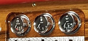

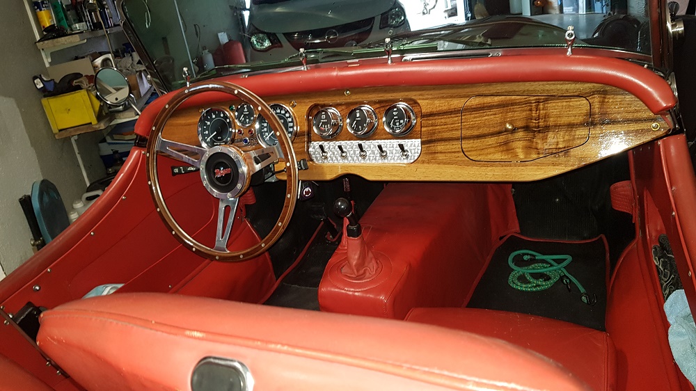

Messagepar jean-marc » 13 mars 2026, 18:48
Voila les charnieres retirées !
Messagepar giuliari » 13 mars 2026, 19:07
J’adore les manos tourné vers le conducteur, ça me rappelle ma Giulia et la moitié de platine bouchonnées moins lourdes que tout en alu

Messagepar Alsti » 13 mars 2026, 19:35
Bravo super boulot, très classe

Messagepar Alsti » 13 mars 2026, 19:41
Petit conseil pour les vernis 8 couches ponçage entre chaque couche laissez sécher 8 jours à la dernière couche .ponçage à l'eau grain 1000, lustrage avec de la pâte à lustrée super résultats

Messagepar LOU01 » 14 mars 2026, 06:45
jean-marc a écrit :
Mais où as-tu trouvé les supports des petits manos pour les incliner, ça fait des années que je les cherche !

Messagepar Alsti » 14 mars 2026, 07:31
C'est vraiment super les manomètre incliné , bien vu l'encoche pour le levier de vitesse.
Messages : 8816
Messagepar LOU01 » 14 mars 2026, 08:01
Alsti a écrit :... bien vu l'encoche pour le levier de vitesse.
Exact, judicieux !

Messagepar speed2590 » 14 mars 2026, 11:48
J'ai l'impression que l'encoche est pour le frein à main non ?
Quel est l'intérêt de passer 8 couches de vernis ?
Messages : 464
Le bolide : +8 1991
Ma région : Essonne
Messagepar lolo106 » 14 mars 2026, 11:56
speed2590 a écrit :J'ai l'impression que l'encoche est pour le frein à main non ?
La profondeur du reflet et un aspect lisse sans aspérités du bois
Alsti
Messages : 24
Enregistré le : 25 févr. 2026, 09:31
Le bolide : 4/4 tourer 1981
Ma région : Loire-Atlantique 4BH
Messagepar Alsti » 14 mars 2026, 13:19
La différence est dans l'aspect final lisse ou granuleux
