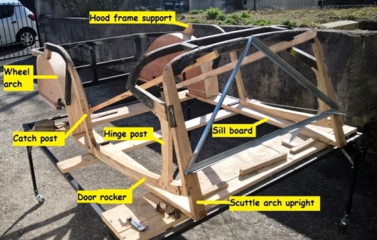

Il y a fortes chances pour que la vis soit foirée dans le bois. C'était le cas sur mon tourer de 1970.
2 solutions, soit finir de percer et mettre un écrou comme tu le dis, mais en haut la place est limitée entre le hinge post et le scuttle arch.
Autre solution, percer à 6 ou 8 mm mettre un tourillon et remettre une vis à bois.
Curieux de voir si l'assemblage avait évolué en 1996 .
Pour sortir la vis, soit on démonte la portière, on enlève les autres vis et on tire doucement; soit si c'est possible on glisse un tournevis fin sous la tête de vis et on fait levier en dévissant. Avec un peu de chance....

En démontant celle d'à côté on doit pouvoir savoir de type de vis il s'agit.

J'oubliais, parmi les solutions il y a aussi la pose d'un insert, peut-être même la solution assurant la meilleure longévité.

Devant pb de ce type je devisserai les 2 autres vis afin de faire jouer la platine de charnière côté montant (hinge post) et retirer la vis ensuite un coup de foret a bois pour avoir un trou propre sur la profondeur de l'ancienne vis puis tourillon et colle à bois pour reboucher. Après 24h remontage avec des vis neuves.
C’est ce que j’ai du faire sur une de mes charnières en 2020.
