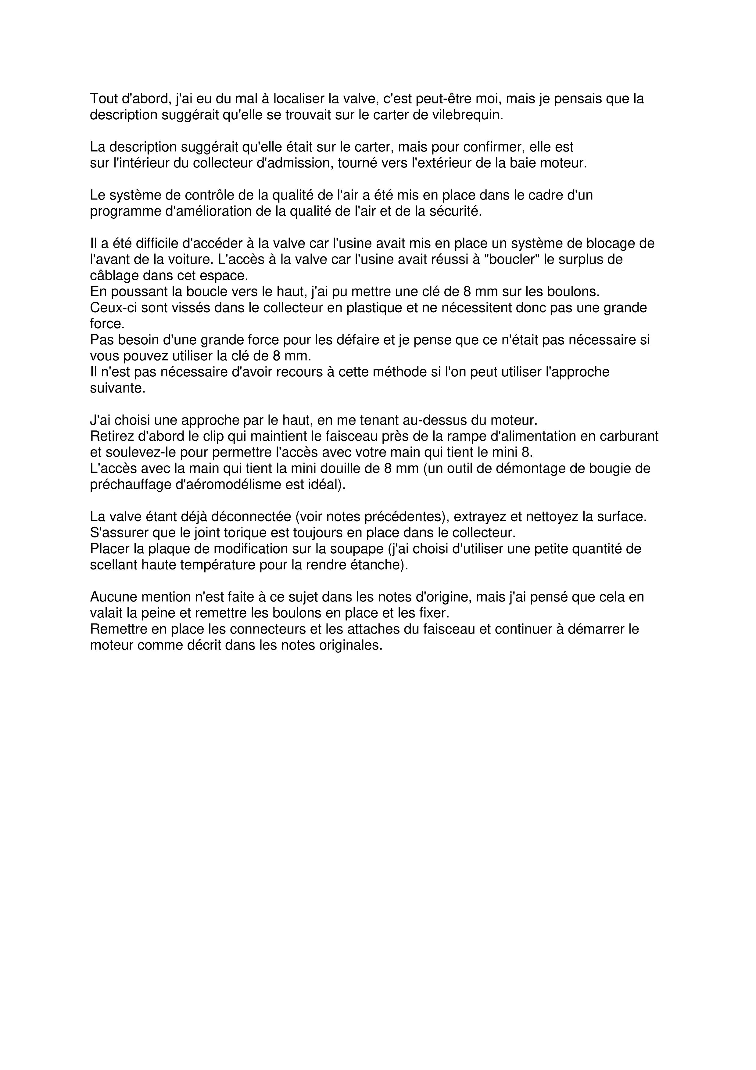

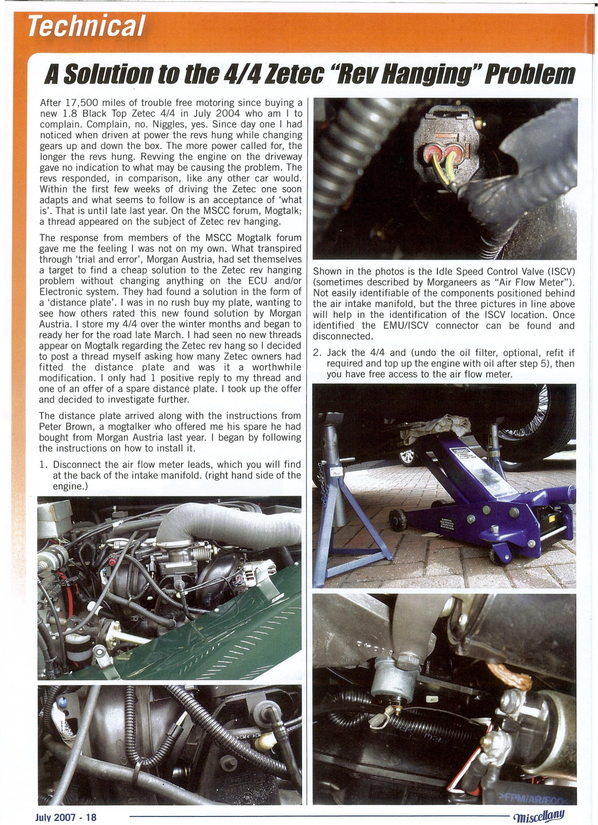

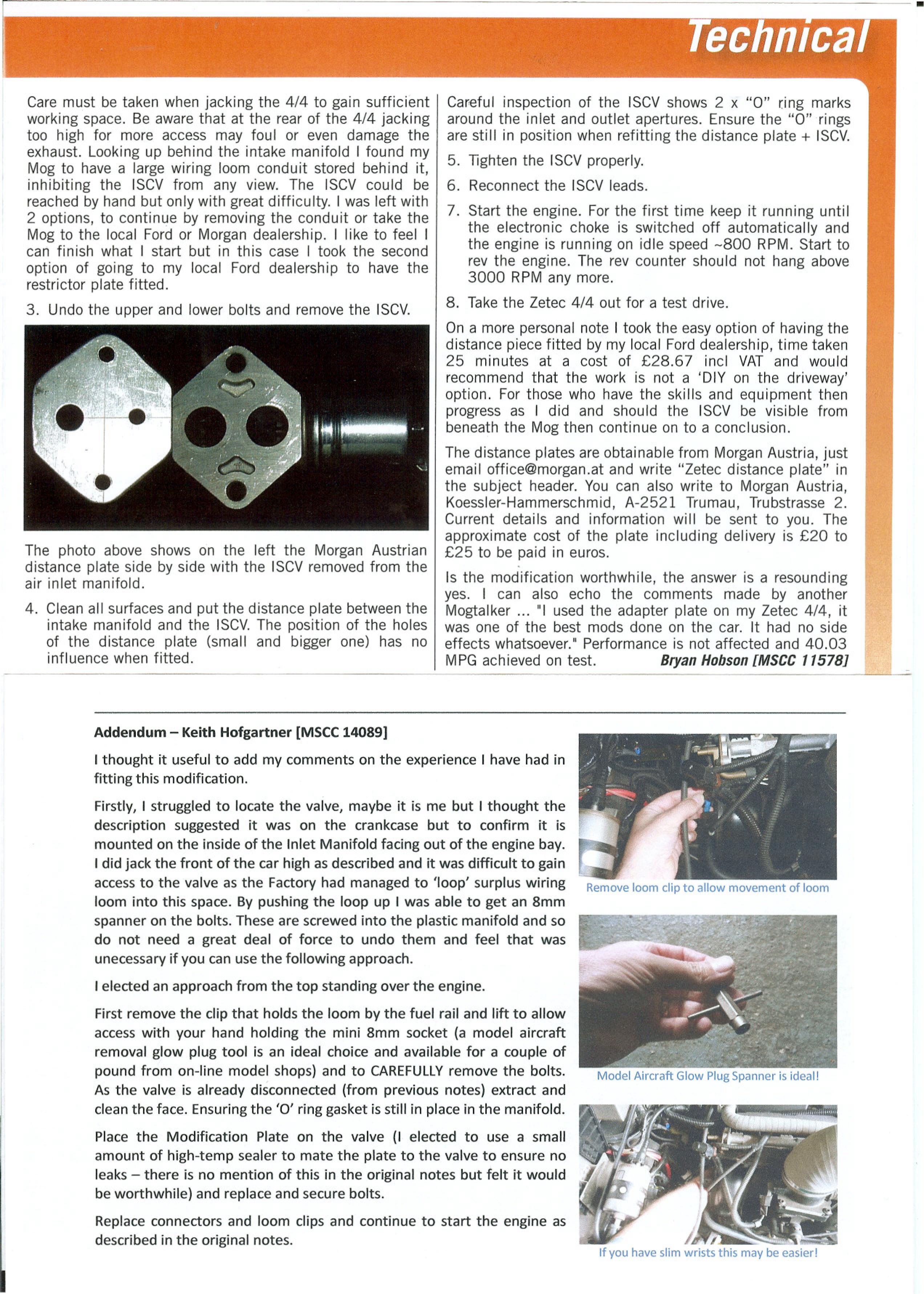

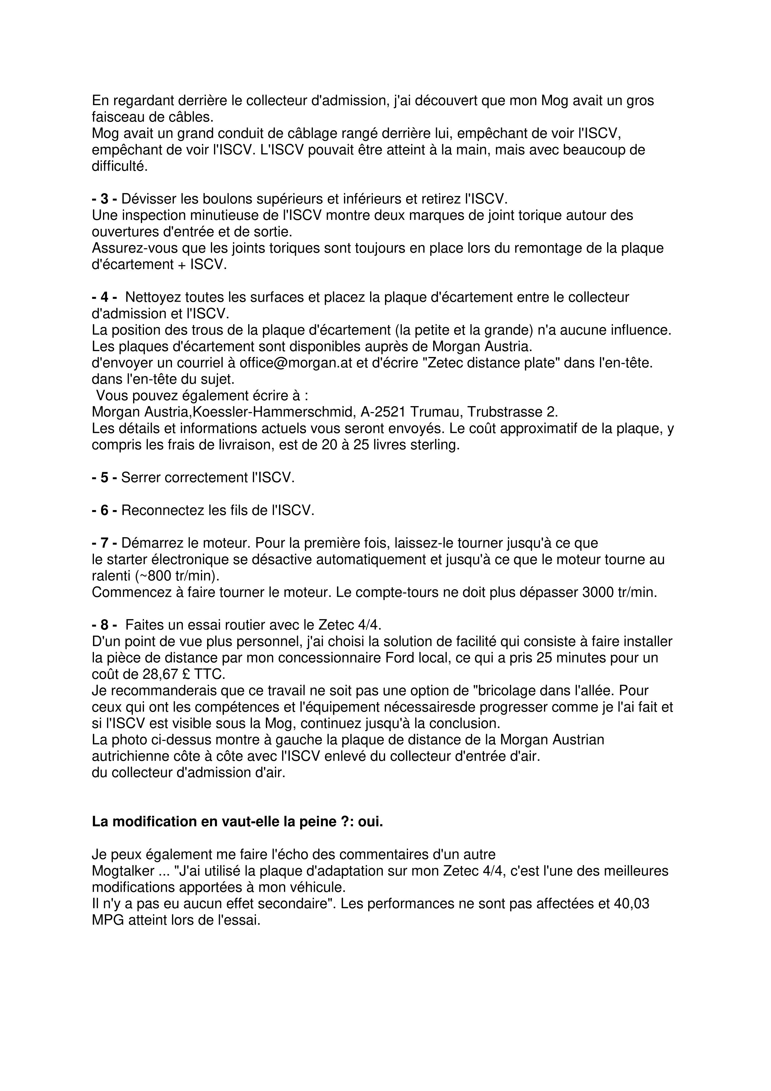

misérable cloporte morganiste que je suis, j'ai découvert ce WE ce petit site que vous connaissez surement déjà:
https://www.lemans62.org.uk/hints--tips.html
Il y a entre autres un truc pour faire diminuer ou disparaitre ce dont sont affublées certaines morgan à moteur zetec: l’absence de chute du régime moteur aux passage de vitesses ( la mienne en "souffre" beaucoup moins que certaines)
ainsi que sa traduction en français

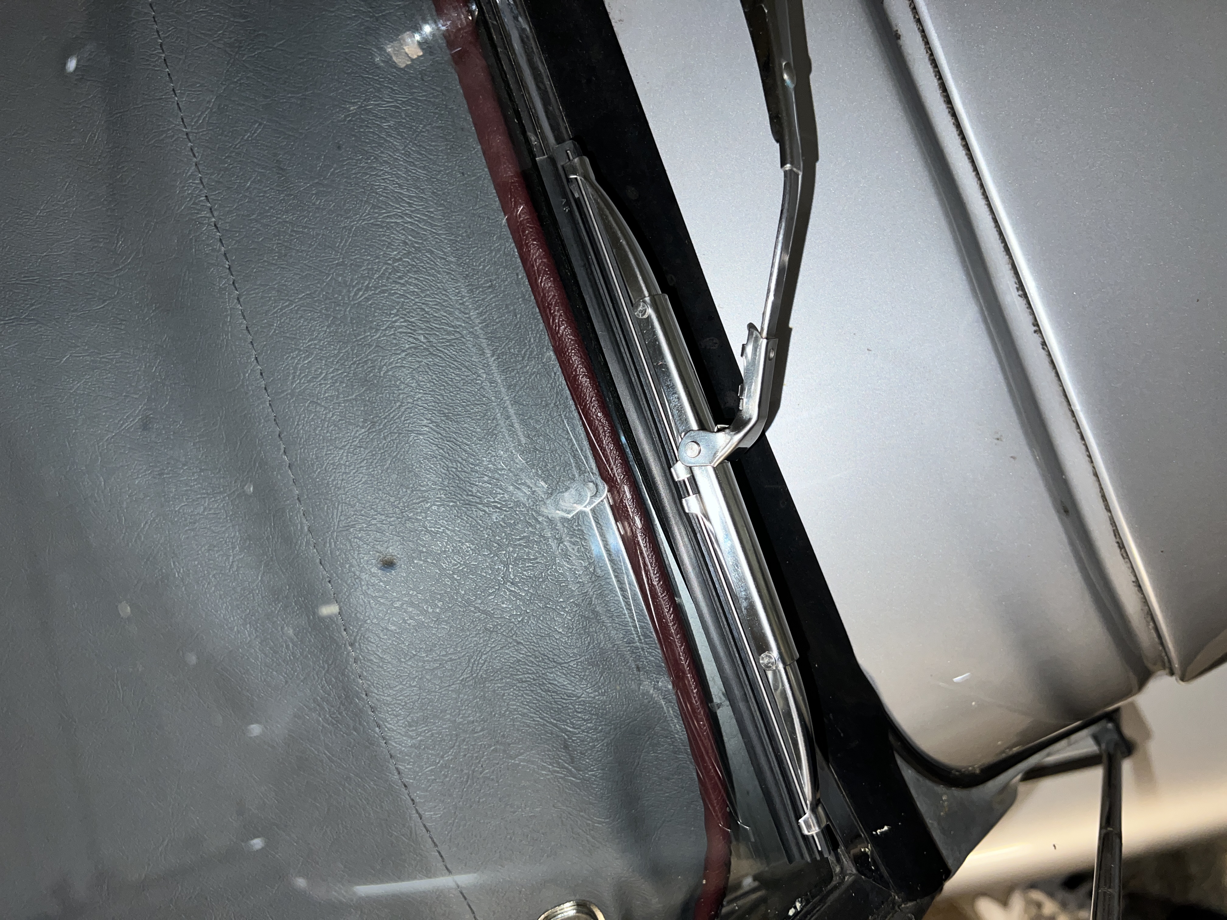

si il y a un achat à faire: c'est ça , des essuie glaces de chez Wolf, tout inox et caoutchouc interchangeable: 47,00£ l'ensemble

je viens de tomber sur ce sujet ! Ma 4/4 est particulièrement concernée par les soucis de "rev hanging", as tu pu contacter Morgan Austria pour faire la modif ou pas ? Si oui je serais intéressé par ton retour car c'est pour moi un des plus gros défaut de la voiture à l'heure actuelle ... :idea:

Elle le fait trés peu, j'ai fabriqué la pièce, je vais la monter dés que j'ai 5 min.
Je te dirai.

Suite à ce post j'ai récupéré une plaque auprès de Morgan Austria, elle est arrivée en début de semaine par contre dans mon cas le petit trou est en décalé, j'espère que ça fonctionnera quand même. J'espère la monter bientôt moi aussi car de mon côté elle le fait beaucoup et c'est le plus gros défaut qu'il me reste à régler ... 8-)

Bon bah j'ai installé la mienne, c'est un peu mieux à froid mais pas tellement mieux à chaud donc je ne suis pas beaucoup plus avancé ... :|
