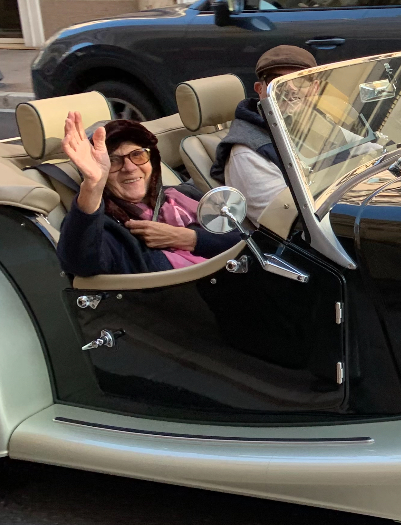

Chris68 a une 4/4 qui se trouve aussi être ex de Thierry (passé sur une Plus Four) avec, visiblement, un montage de parebrise bien particulier.... Chris68 l'avait achetée chez TheMotorsGallery. J'ai retrouvé la vidéo. Vois les montants du pare-brise. Thierry nous disait que c'était le garage albert qui le lui avait fait. Bon...Ceci pour gloser et pour l'anecdote.
