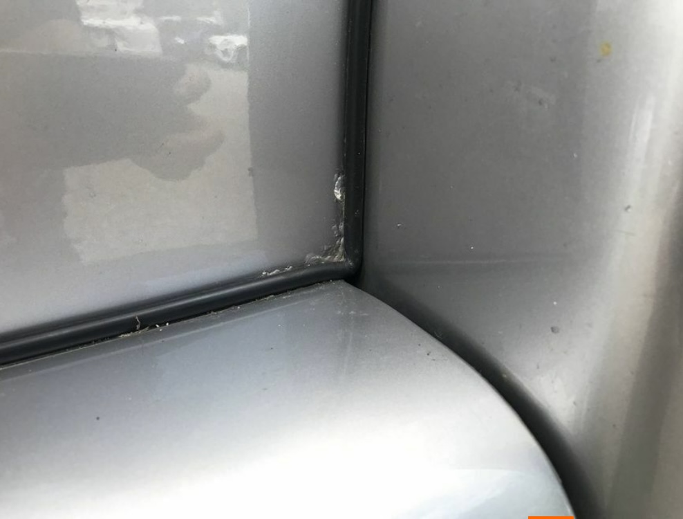

J’avance tranquillement dans mes recherches de la Morgan idéale. Je suis tombé sur une annonce de 4/4 récente (2017) et peu kilométrée, dans une configuration à mon goût.
Il semblerait par contre que la voiture présente un début de corrosion (cf. photo), ce qui me surprend quand même énormément au vu de son jeune âge !
Est-ce un problème connu ? Est-ce dans une zone facilement réparable et sans conséquence pour la suite, ou bien cela risque-t-il de cacher des dégâts bien plus importants ?

Messagepar mogdetoi76 » 27 août 2021, 12:54
Raph6889 a écrit :1A6A33EE-4A26-493F-B710-349794D46022.jpegHello,
Pas bien vu la corrosion... :?: :?:

Messagepar Rêveur » 27 août 2021, 14:06
Si si bien vu... dans le coin a la jonction de l'aile arrière et de l'aile avant avec le "quarter panel " gauche.... sans être un connaisseur aussi avisé que certains anciens du Bar je dirai que c'est très mal placé, inaccessible par l'interieur puisque la tôle est plaqué sur la membrure en bois à cet endroit.... et pour faire propre l'accès par l'extérieur me semble nécessiter la dépose des ailes avant et arrière... :cry:
