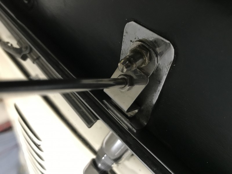

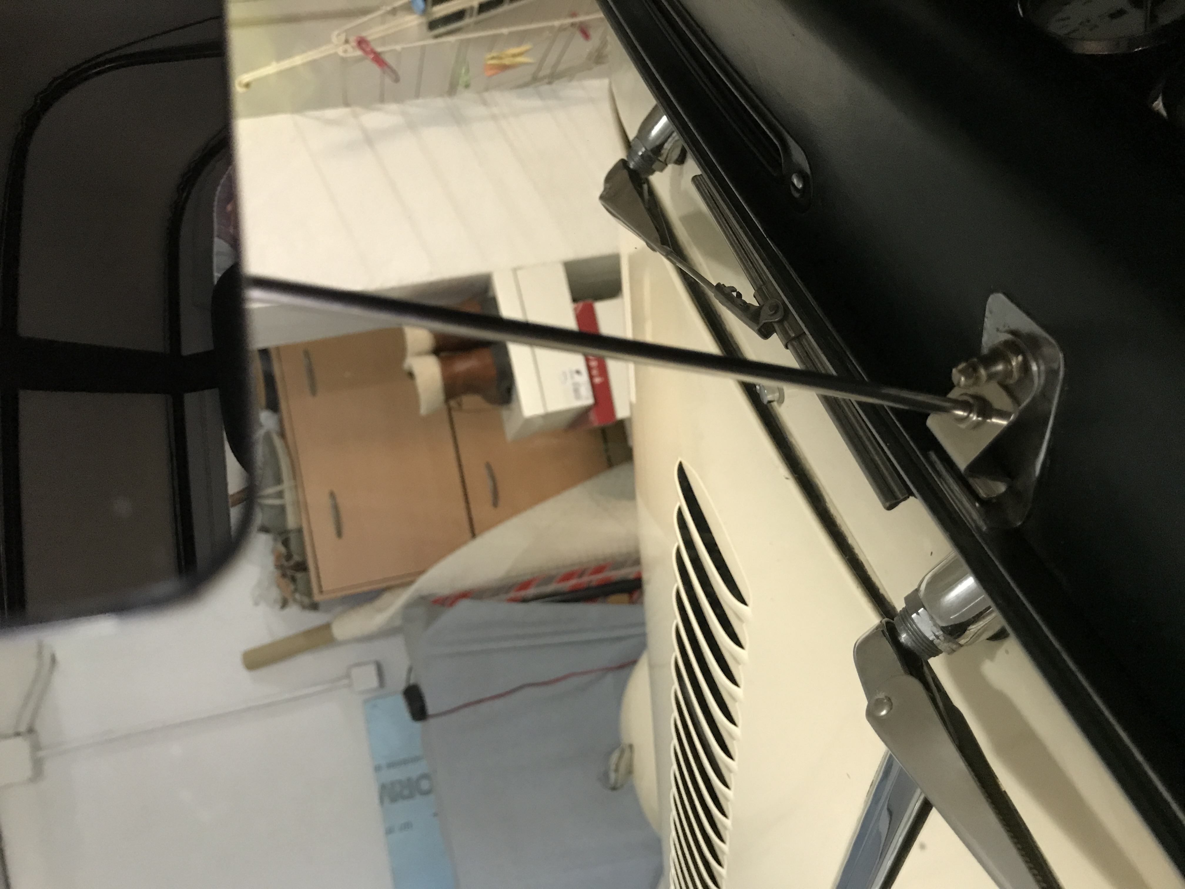

Re: Rétroviseur intérieur et extérieur
Messagepar Tinou » 23 nov. 2021, 11:08
Vue d’ensemble
Messagepar Tinou » 23 nov. 2021, 11:10
Petite patte en alu entre le pied de tige du rétro et le pion de fixation central du couvre tonneau
Messagepar Tinou » 23 nov. 2021, 11:17
Sans cette petite pate pliée entre le support bas du rétro sur tige et le pion de fixation du couvre tonneau, le support bas du rétro sur tige a tendance à glisser le long du pare brise …. Il est juste en appui. Grace à cette petite pate il est bien bloqué, ne bouge plus, pas de vibration….
Le pion, lui, se dévisse facilement, il est fileté et se réinstalle une fois la petite pate installée.
