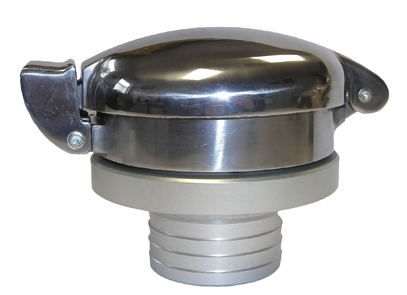

En fait, je ne remets pas le même bouchon, mais celui-ci. Je crois qu'il n'y a pas de problème de joint torique dans ce montage, parce que la partie externe et emmanchure de la goulotte sont une seule pièce.
Messages : 609
Re: bouchon de reservoir d'essence
Messagepar Philt » 11 déc. 2025, 08:22
j'ai le même sur la mienne ( j'avais celui d''origine, mais il a fallu un peu agrandir le diamètre du trou pour le monter ).
avec ce bouchon on roule beaucoup plus vite !!!

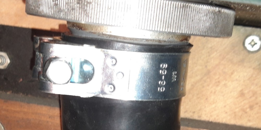

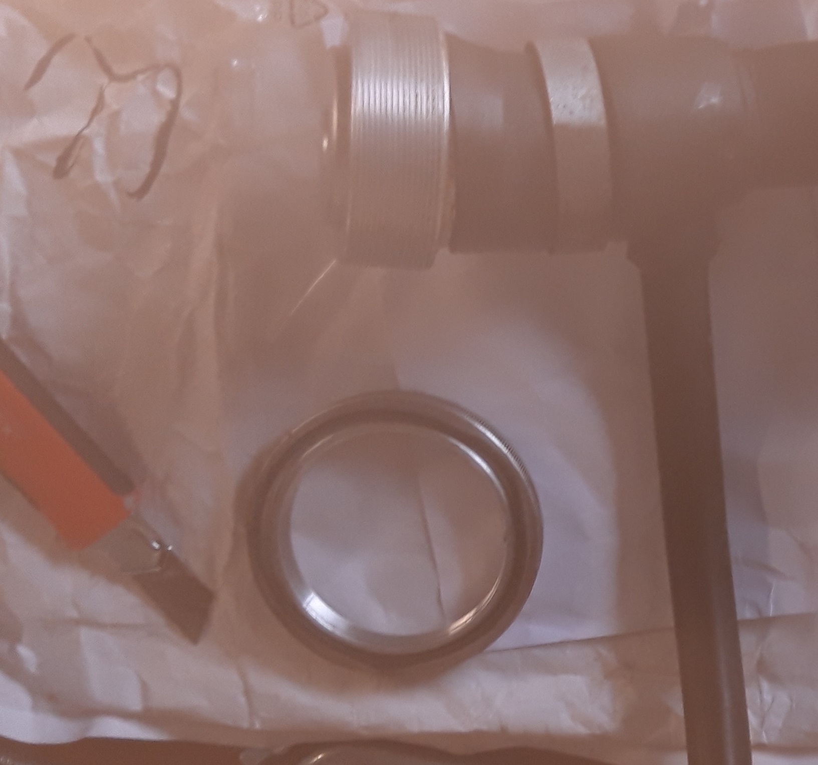

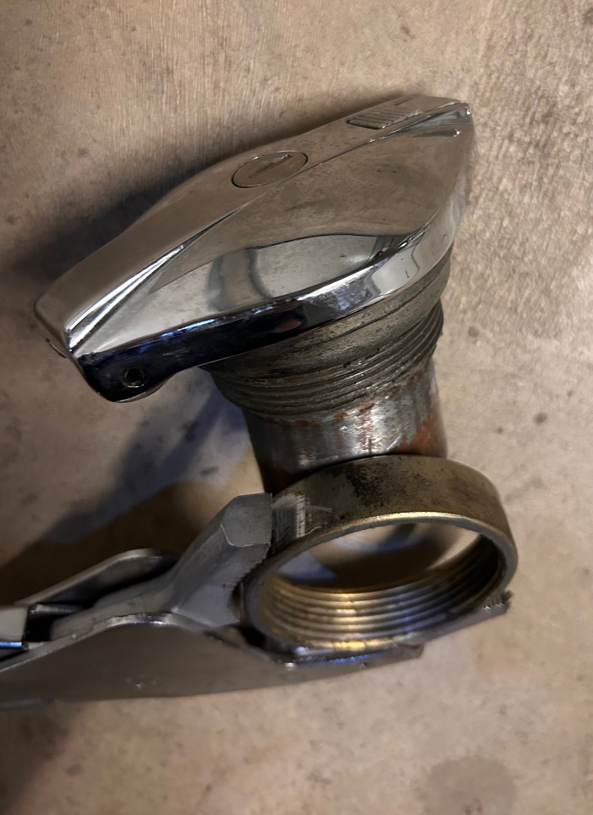

roya a écrit :En fait, je ne remets pas le même bouchon, mais celui-ci. Je crois qu'il n'y a pas de problème de joint torique dans ce montage, parce que la partie externe et emmanchure de la goulotte sont une seule pièce.
J'ai ce bouchon aussi d'origine sur mon Roadster... donc je te confirme la présence du joint torique qui se place entre la couronne vissée et le dessous de la tôle. Le joint liège/nitrile se placant coté extérieur entre la tôle et la portée de la goulotte qui vient s'appuyer dessus....
Sur les photos ci-dessous on voit la couronne démontée avec sont joint torique posé dessus lors du remplacement de la canalisation en avril dernier. Sur la seconde photo la couronne est remontée par encore complètement serrée, et on voit le joint entre la tôle et la couronne....
Précision : j'utilise des colliers de serrage à tourillon (ici du 56/59), ils sont plus larges plus efficaces et plus faciles à poser/déposer ....

Sur le sujet bouchon d’essence, j’ai le même bouchon sur ma plus four que j’avais déjà sur mon super 3, c’est à dire fonctionnel mais à l’esthétique que je n’aime pas du tout.
Sur Talk Morgan, certains ont installé le modèle ci dessous, mais apparemment cela nécessite une pièce d’adaptation à se fournir chez Morgan :
