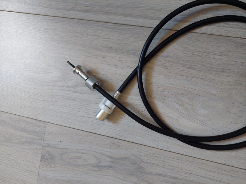

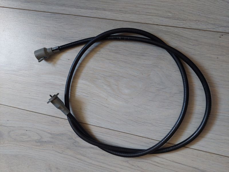

le câble de compteur smiths de ma +8 1983 est mort et après de nombreuses recherches j'ai fini par commander un neuf chez scparts qui m'ont envoyé celui de la photo 1 et ne correspond pas du tout à mon câble photo 2 (je pense que ce câble doit se monter sur un land ou équivalent) , j'ai quand même vérifié si avec un peu de modif ça se montait mais côté boite c'est impossible donc ma question est : avez vous une adresse fiable ? je précise que chez melvin rutter ils n'ont pas ça quand à belmog chez qui j'ai acheté beaucoup de pièces il a apparemment disparu.
j'ai également suivi le post de enter34 qui a monté un compteur électronique smiths avec un capteur GPS mais ça me parait compliqué de commander un compteur sans être sur de ses billes pour l'adapter avec le capteur

Juste une idée en passant : tenter de monter le cable neuf dans la gaine d'origine ... possible, faisable ou pas ? il m'est arrivé sur du matos des époques de me dépanner avec ce genre de bricolage hazardeux :roll:

Absolument rien d'asardeux dans ce que tu écris, c'est la bonne méthode, si l'ancienne gaine est en état, prendre le câble seul du nouvel équipage est correcte, une seule remarque sa longueur, rien de grave, il suffit juste de le couper s'il est trop long et de refaire l'embout, c'est précis de le faire mais cela fonctionne, dasn les années soixante-dix, trouver un câble de compteur pour une moto japonaise relevé du parcours du combattant, pas de pièces, donc on gardait la gaine et sur Lyon, on savait où trouver des câbles au mètre et cela faisait l'affaire et pour pas cher.
