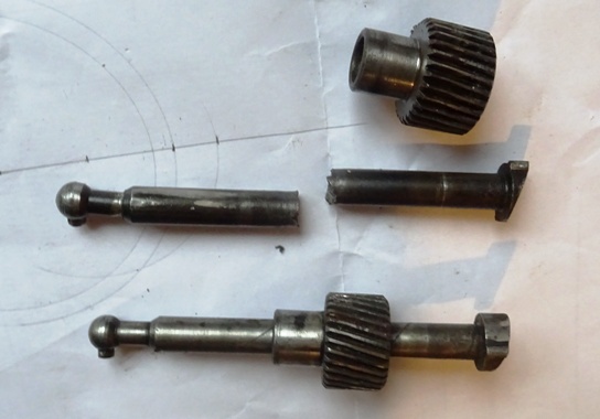

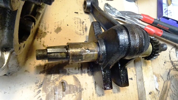

C'est ainsi que j'ai pu trouver un axe de pompe à huile en bon état. Remarquez la différence d'usure de la came.

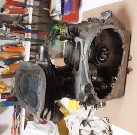

Le démontage se poursuit avec le démontage du volant moteur, du kick, commande de levier de vitesse, extraction du moteur du cadre et déculassage:

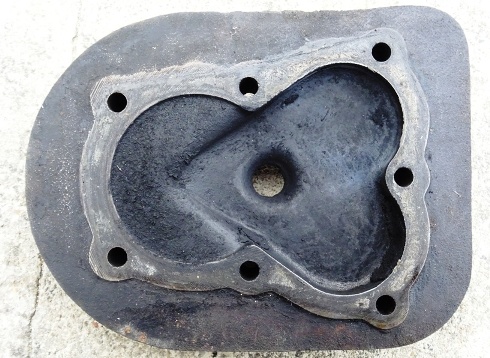

à priori l'intérieur du cylindre est plutôt propre, et la calamine pas excessivement présente:
Un bon décalaminage et un déglaçage devraient suffir.

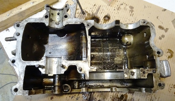

On continue le démontage avec le cylindre puis le carter supérieur ce qui permet d'accéder à l'équipage mobile; et là plusieurs constats s'imposent.
Au jeu de la bague du vilebrequin coté volant moteur, s'ajoute celui de la bague coté embrayage, pas vraiment surprenant ,mais aussi un jeu important au niveau de l'axe du piston et de la tête de bielle sur le maneton du vilebrequin.

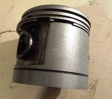

Si le piston semble être dans un état correct, l'examen des segments montre que le segment racleur est cassé sur un bon centimètre.

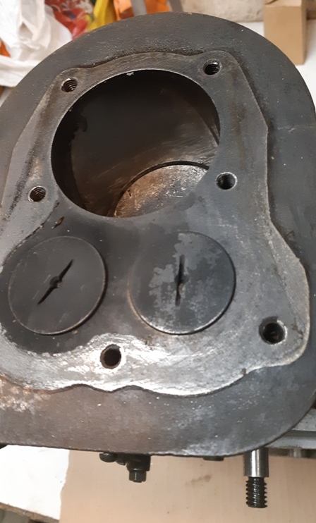

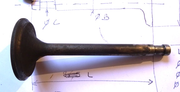

Puisque nous en sommes aux mauvaises nouvelles, une fois démontée la soupape d'échappement montre un état de surface de tige pas vraiment engageant.
De toute façon les guides de soupapes sont à changer compte tenu du jeu des tiges de soupapes à l'intérieur de ceux-ci.

- toujours idéalement trouver une soupape d'échappement neuve.

Sa préférence va vers un ensemble piston avec segments et axe neufs; j'ai trouvé un vendeur de pièces de FN sur LBC, je vais lui poser la question.
Le piston possède ce marquage, après recherche il indique le diamètre: 74.5 mm.

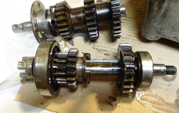

Coté boite de vitesse, si l'ensemble accuse logiquement de l'usure, rien ne semble devoir être remplacé, hormis les roulements qui ont du jeu.

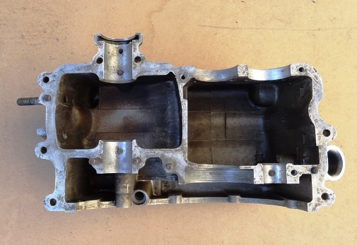

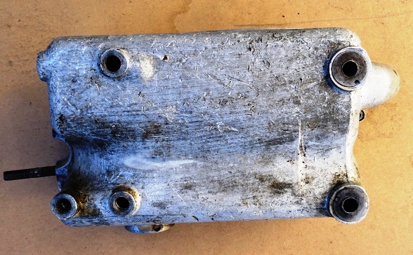

Je profite que tout est démonté pour faire un bon nettoyage des carters, il y avait tellement de dépot que l'un des bouchons de vidange était totalement bouché.
Le carter inférieur porte les stigmates de sa vie antérieure, en 1930, seules les grandes routes étaient goudronnées , les autres voies étaient empierrées (route blanches) et la population Française était rurale à 80%.

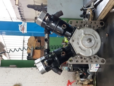

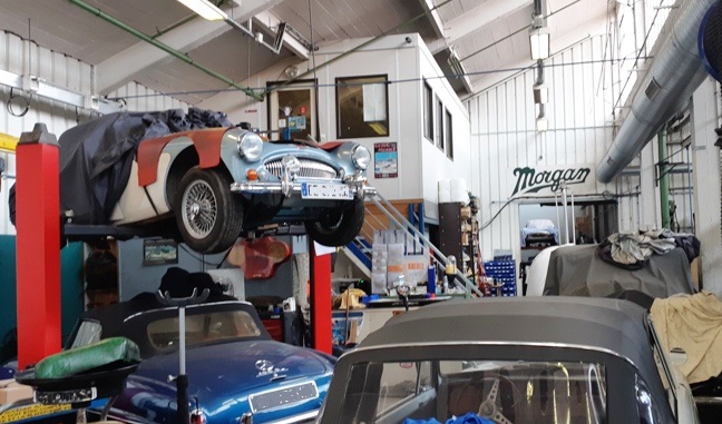

Passage chez "Tous les Moteurs" pour remise en état de l'embiellage.
Rectification des paliers, fabrication de coussinets bronze, fabrication d'une bague de pied de bielle adapté à l'axe du nouveau piston, réalésage du cylindre, installation d'un nouveau roulement sur le maneton.....l'embiellage va être en pension là-bas quelques temps.
Mais avec une telle déco ça ne peut être qu'une bonne boite.
et ce moteur Anzani qui attend de rejoindre le 3 roue Morgan qu'il propulse. Possiblement un Aero.
- Messages : 8717
Re: Quand il n'y a plus rien à faire sur sa Morgan....
4HP a écrit :....Mais avec une telle déco ça ne peut être qu'une bonne boite...
Je pense également, bel endroit pour y voir de belles choses !

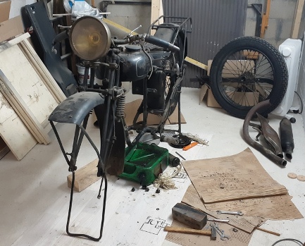

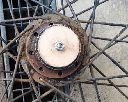

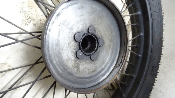

Je profite de l'attente de la réfection du vilebrequin pour m'attaquer à la partie cycle.

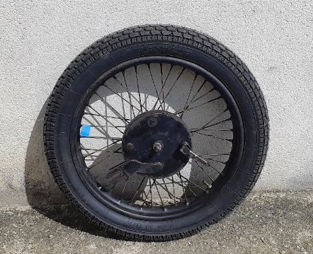

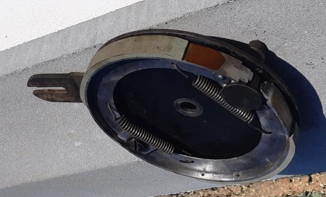

Mise de la béquille avant afin de pouvoir démonter la roue, en 1930 il fallait bien pouvoir soulever la roue avant afin de réparer les crevaisons plus nombreuses que de nos jours.
En démontant la roue je m'aperçois que la moto a reçu un compteur de vitesse comme en témoigne ce boitier réducteur.

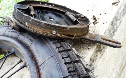

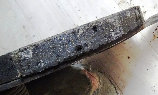

Une fois la flasque du tambour enlevée, l'examen des garnitures de frein montre qu'elles ne sont pas au meilleur de leur forme, les rivets sont en contact avec le tambour, qui fort heureusement n'est pas attaqué.

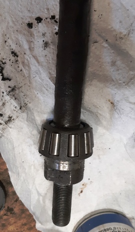

Dernier constat, les roulements à rouleaux coniques qui supportent la roue sont largement dimensionnés, mais n'ont pas vu de graisse depuis un certain temps.

On trouve des garnitures à vendre au mètre si l'on souhaite et même des rivets pour les fixer.
Compte tenu de l'épaisseur des garnitures (env. 4 mm), je vais m'adresser à un pro qui va les monter à la colle.
Il est possible de les coller à la maison, mais ça demande une cuisson au four, avec le risque que le gigot du dimanche ait un gout de colle.

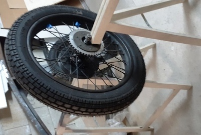

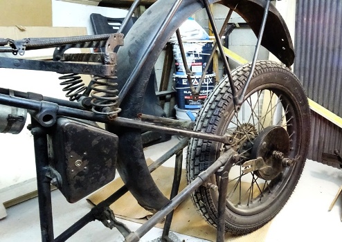

On passe à la roue arrière:
Il est nécessaire de démonter le garde-boue arrière pour enlever la roue, ou plutôt de le faire basculer vers l'avant.
4 vis à démonter, là aussi tout est fait pour simplifier la vie du motard en cas de crevaison.
Le frein arrière a nettement plus souffert que le frein avant, preuve qu'à l'époque on freinait plus de l'arrière que de l'avant en moto.

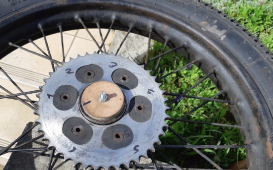

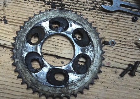

A l'examen, je comprends mieux l'origine du jeu ressenti au niveau de la couronne, les silentblocs sensés amortir les à-coups sont hors d'usage.
Il ne reste plus qu'à en refabriquer
j'ai, pour sûr, acquis une moto "agricole", la terre accumulée est impressionnante, les années l'ont tellement durcie que le Karcher est quasi inopérant.
Grattoir et brosse métallique indispensables, lors de la remise en état cosmétique je démonterai jantes, moyeux et rayons pour décaper en profondeur et tout repeindre avant de remonter.
Grattoir et brosse métallique indispensables, lors de la remise en état cosmétique je démonterait jantes, moyeux et rayons pour décaper en profondeur et tout repeindre avant de remonter.
Sacré chantier !

Retour des mâchoires de frein avec de nouvelles garnitures, ça a une bien meilleure allure.
Remontage des tambours de frein en prenant soin de graisser abondamment les roulements.
Et équilibrage statique, remarquez la haute technicité du dispositif
