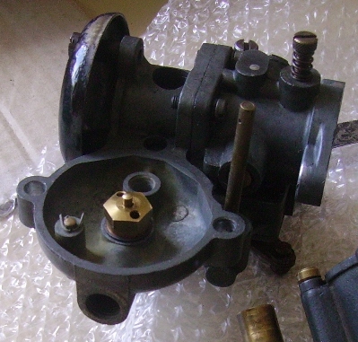

Coté carbu, le flotteur n'est pas percé (et il flotte) , le pointeau semble libre (trop?) et quand il se bloque s'est en position fermée, donc pas de risque de débordement.
Il est impossible d'intervenir sur le pointeau sauf à le changer.

La Taupe a écrit :Le pointeau de cuve de carbu ne devrait pas se bloquer en position fermée
là je suis d'accord, de toute façon pour que la cuve déborde ça n'était pas le cas.
La Taupe a écrit :Si le pointeau est un peu maté, on peut le roder avec de la pâte fine pour soupapes
ce type de pointeau ne semble pas démontable, la partie active m'a tout l'air d'être sertie et donc inaccessible, de toute façon j'ai repéré le même chez Auto4a (pointeau Solex N°2) pour une vingtaine d'Euros en cas de besoin. Je pencherais plutôt pour un flotteur bloqué dans une mauvaise position.

réglage des freins en charge (2 personnes dans le bolide) et remontage du carbu .
seule façon de savoir s'il fuit toujours c'est d'ouvrir l'essence et faire tourner le moteur.

A, j'oubliais, le carbu ne fuit (pratiquement) plus.
