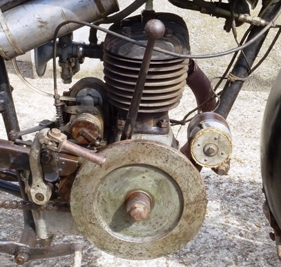

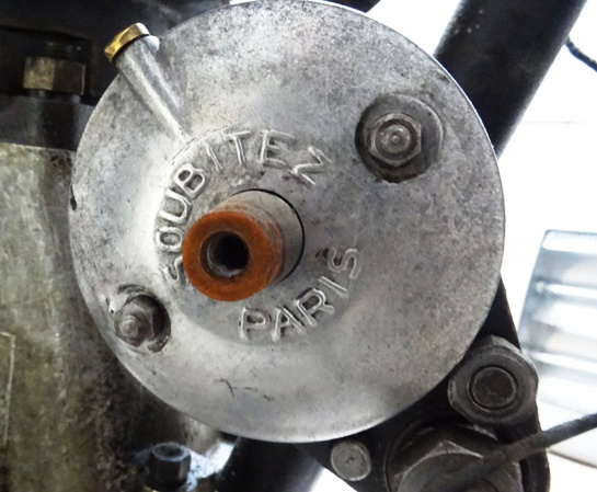

Bon, on commence doucement, mise dans l'ambiance de la remise en état en douceur avec quelques petits travaux.
La dynamo:
Comme sur les (anciens) vélo l'électricité est produite par une dynamo SOUBITEZ qui roule sur le volant moteur, on la voit en haut à droite de celui-ci.
1 - vérification qu'elle débite bien en la faisant tourner avec la perceuse: il y a bien 6 volts aux bornes.
2 - graissage des paliers.
3 - remplacement du feutre qui entraine la dynamo quand elle est en appui sur le volant moteur. Vu son état on est en droit de se poser la question de son coefficient de frottement.
Le feutre a été avantageusement remplacé par du caoutchouc, enfin j'espère.

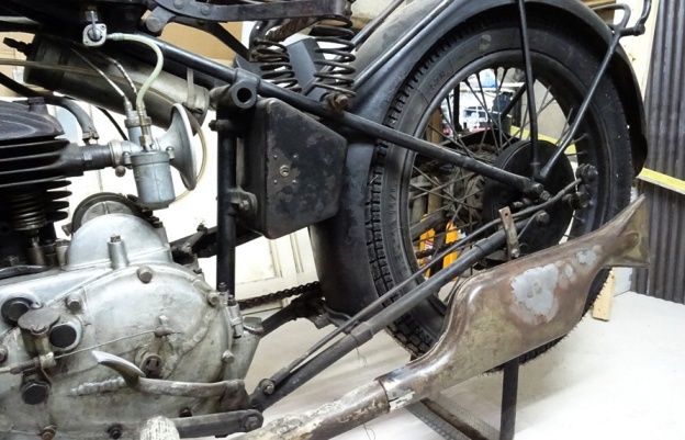

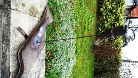

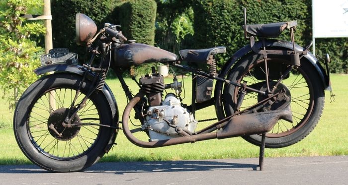

On continue dans le cosmétique, le pot saucisson qui équipe ma M70 n'est pas d'origine.
En 1931 les pots queue de carpe étaient encore de mise.
J'ai trouvé un échappement queue de carpe sur le bon coin, un peu cabossé que j'ai décidé de remettre en état.
La méthode du tire clou pour ressortir les bosses en creux s'étant révélée inefficace, sans doute dû à une épaisseur de tôle qui dépasse largement le millimètre, le moyen le plus efficace a été d'enfiler des barres diverses et variées dans le pot après avoir chauffé au rouge les zones à redresser.
la conception antique du pot avec une quasi absence de chicanes a été d'une grande aide pour atteindre les bon endroits.
Les finitions on été réalisées à l'étain, espérons que la température du pot ne dépasse pas 180°C à l'endroit des réparations.
