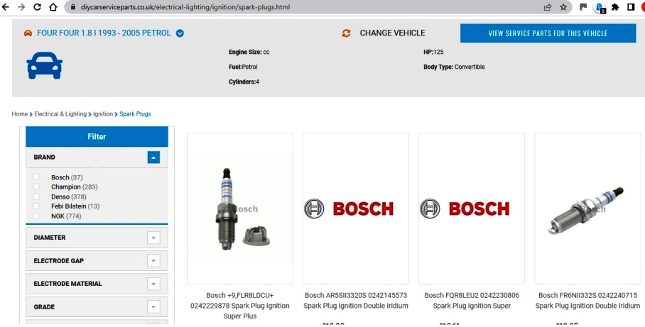

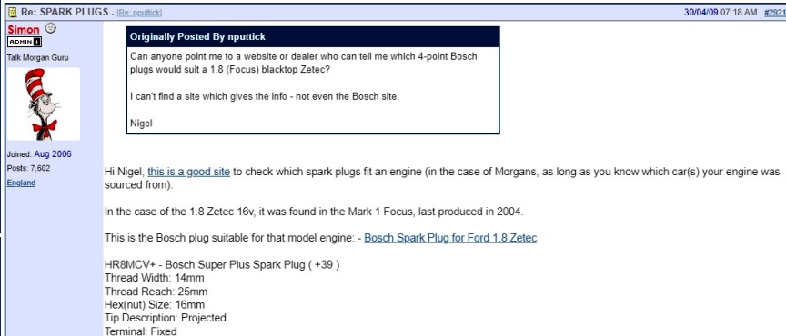

Voici une copie d'écran sur le sujet:
bougies 4-4 2000 -1.jpg (68.87 Kio) Vu 4800 fois
ainsi que la copie d'écran du site internet qui est mentionné, pour avoir le maximum d'infos, coche la case comme quoi tu ne veux pas acheter en France:
bougies 4-4 2000.jpg (83.34 Kio) Vu 4800 fois
Si ça peut d'aider.

4HP, le site sur lequel tu renvoies propose des bougies avec joint, pas des sièges coniques. Ça porte à confusion...
Si on fait la recherche pour Focus Zetec 1,8l de 2000, on trouve du siège conique. La bougie que nous montre Ganouch est à siège conique.
Il est sans doute important de voir quelles bougies étaient montées sur son moteur, et surtout jeter un œil dans les puits de bougies pour voir le type de siège.

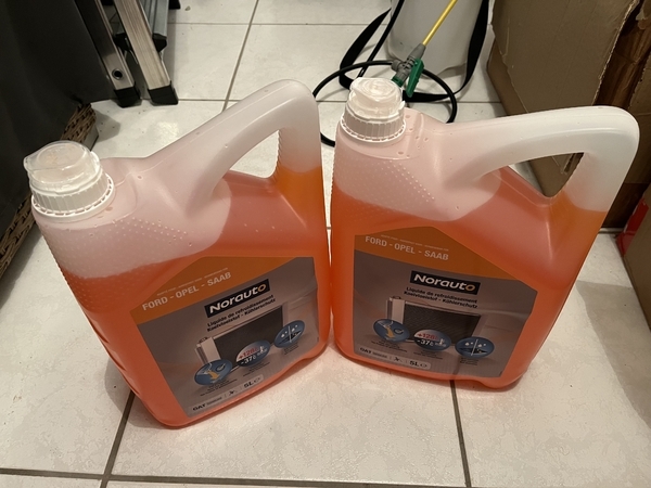

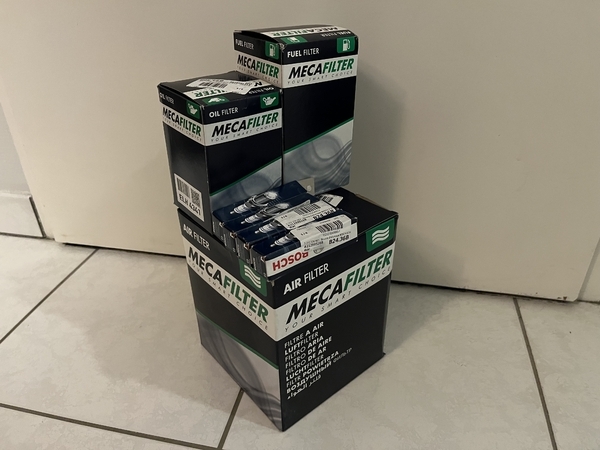

Néanmoins j'ai pu réceptionner une bonne partie des consommables : filtres à air, essence et huile, bougies et LDR orange spécifique.

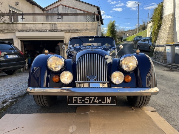

Et j'ai quand même réussi à changer les deux ampoules des anti-brouillard avant pour uniformiser leur intensité :
