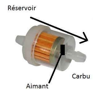

Ceux que j'ai d'une grande marque connue sont comme sur cette image :
Donc à monter dans le sens contraire de ce que l'on voit sur ta photo, essence arrivant du réservoir à droite sur ta photo et allant à gauche à la pompe à essence.

Je pense que tu as inversé la photo sur ceux que j'utilise Bosch ou Mann l'entrée est côté gros volume ce qui permet effectivement de contrôler son état, normalement il y a une flèche indiquant le sens du flux pour éviter les erreurs :!: :!:

Exact, normalement, il y a une flèche, et ceux que j'utilise fonctionne dans ce sens, cette image est piquée quelque part sur le web et n'a rien à voir avec les modèles que j'ai à mon atelier, c'est juste une illustration qui explique pourquoi j'ai réagi à l'image de RR16 et qui m'a fait douter du positionnement du filtre, mais si son montage est correct, il n'y a rien à toucher, selon les modèles de filtre, le sens de montage peut être différent d'une marque à l'autre, le tout étant de le monter dans le sens de fonctionnement adéquate.

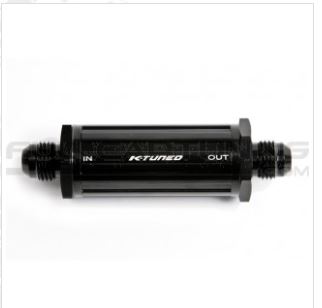

Y'a ceux où il n'a y pas de flèche mais où c'est écrit où tu rentres et où tu sors
