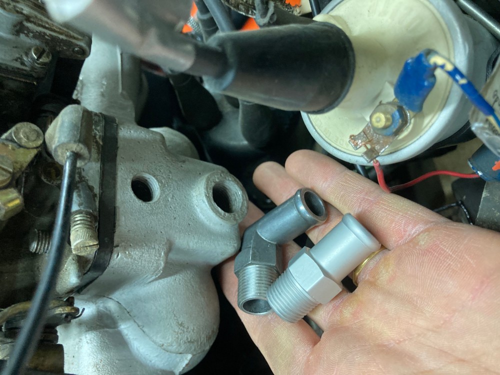

Dans les différentes pièces reçues, une déception. Nos amis anglais nous ont envoyés des pièces qui devaient remplacées nos pièces "perdues" (voir photo). Mais nous constatons que cela ne correspond pas. L'un d'entre vous aurait-il une illustration de ce que nous cherchons s'il vous plait ?

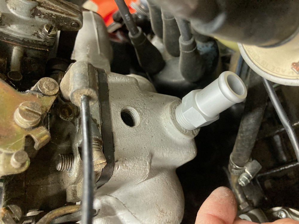

Simon a écrit :Dans les différentes pièces reçues, une déception. Nos amis anglais nous ont envoyés des pièces qui devaient remplacées nos pièces "perdues" (voir photo). Mais nous constatons que cela ne correspond pas. L'un d'entre vous aurait-il une illustration de ce que nous cherchons s'il vous plait ?
Une photo du montage de mon tourer, la durite supérieure: reniflard d'huile; durite inférieure retour du circuit de refroidissement via le radiateur de "chauffage".
Désolé je n'ai pas mieux, pas d'accès à la voiture durant quelques jours.
Question bête, pourquoi avoir démonté ces embouts?
Le plus sage pour les petites pièces, c'est de démonter et remettre en place dans la foulée.
