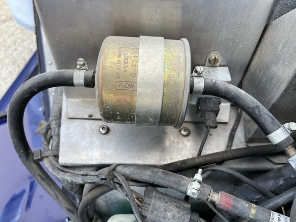

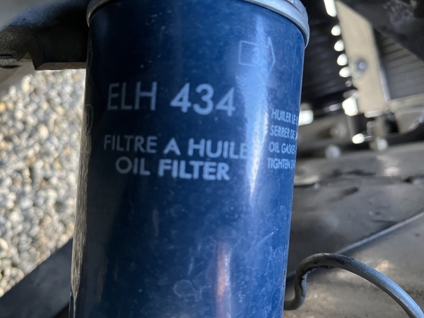

Pour la liste des consommables, si vous aviez des références pour les filtre à essence, filtre à huile et filtre à air car les références écrites dessus ne donnent rien.

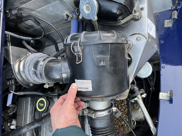

Ganouch a écrit :Pour la liste des consommables, si vous aviez des références pour ....filtre à air car les références écrites dessus ne donnent rien.
La boite de ton filtre à air ressemble très fortement à la mienne (bien que ce ne soit pas la même mécanique).
Mon filtre est référencé GFE1113.
On en trouve par exemple ICI. Vérifie les dimensions mais il y a de fortes chances que ça colle.

Filtre à essence : Purflux EP161
filtre à huile Quiton Hazell QFL0273

Ganouch a écrit :Pour la liste des consommables, si vous aviez des références pour les filtre à essence, filtre à huile et filtre à air car les références écrites dessus ne donnent rien.
Ben si quand même ...par exemple filtre à huile chez Oscaro avec la même référence ...
... et puis pour le filtre à essence, toujours chez Oscaro ... en tapant les références visibles sur ton filtre ...

Alors déjà le filtre à huile est marqué ELH 434, le 1 n'existe pas sur le mien et cette référence me renvoyait vers des filtres à huile pour machines agricoles ...
Et le filtre à essence EFG 6 me renvoyait, via google, vers tout et son contraire ...
Merci en tous cas pour vos retours ! Reste à sortir le filtre à air pour vérifier la référence avant de commander l'ensemble. Suis je le seul à devoir déposer la boite à air pour changer le filtre ? Car dans mon cas le vase d'expansion empêche l'ouverture du couvercle et un des crochets du couvercle est bloqué par son support ...

Ganouch a écrit :...dans mon cas le vase d'expansion empêche l'ouverture du couvercle et un des crochets du couvercle est bloqué par son support ...
Autant que je me souvienne, il faut dévisser la boite de sa platine de support, et la flexibilité des conduits d'air permet d'orienter la boite pour l'ouvrir et changer le filtre.
Oui, c’est comme cela que je procède sur mon zetec 1800.
