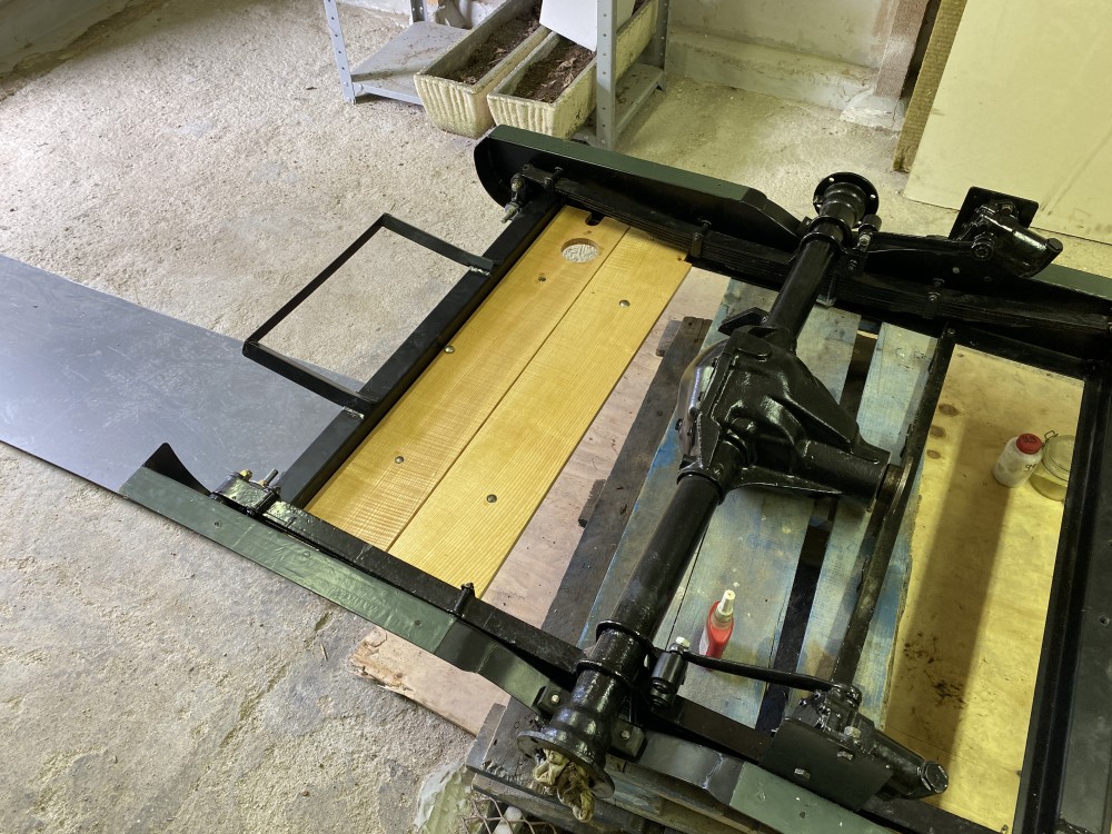

Hello la team !

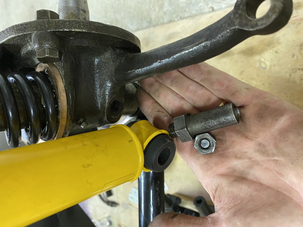

On revient d’une petite session. Après 3h de démontage et remontage, les protéges poussières des piliers sont en place sur le train avant !
On a aussi décapé le réservoir et posé les planches de celui ci sur le châssis mais bien évidemment on va devoir démonter les lames pour pouvoir la fixer… faire et défaire c’est toujours restaurer ^^
Et sinon y a un couple de serrage à respecter pour revisser ? Je pense que l’on serre trop :(
Dernier cassage en date hier…

Messagepar lolo106 » 06 mai 2023, 14:01
Ça a cassé en serrant l'amortisseur ?
Si oui, l'amortisseur se serre en mettant légèrement en compression le silentbloc et le nylstop fait le reste

Messagepar mat3883 » 06 mai 2023, 14:51
lolo106 a écrit :Ça a cassé en serrant l'amortisseur ?
Yes en serrant…comme un âne :mrgreen:

Messagepar 4HP » 06 mai 2023, 15:33
D'accord avec Lolo106, inutile de serrer trop fort avec les silentblocs.
Etes-vous sûr que le goujon n'avait pas un défaut?
Vous auriez une photo de l'endroit qui est cassé?

Messagepar Tinou » 06 mai 2023, 16:08
C’est tout de même un peu inquiétant car dans votre malheur vous avez cassé… mais juste avant il y a eu une crique et cela aurait pu casser sur la route……
