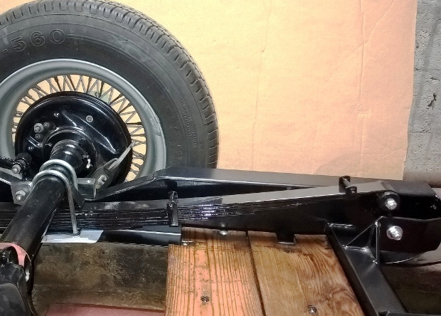

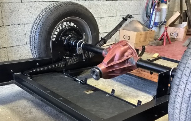

mat3883 a écrit :Petite question con: on connaît la distance entre train avant et train arrière grâce au pont. Mais comment on sait où bien caler l’ensemble sur le châssis ?
J'en avais parlé ICI(page 25 de ton sujet) sur mon tourer la distance est de 1940 mm.
Pour le positionnement du moteur il faut en effet jouer de façon à le positionner le plus possible au centre du compartiment avec les précautions que j'ai mentionnées, un gabarit repris sur l'ancien châssis est une bonne indication, la position finale étant cependant celle qui évite tout risque de collision avec le crosshead et la traverse de la cloison pare-feu. Les quelques millimètres de différence sont "compensés" par l'arbre canelé qui coulisse en sortie de boite.
Le pont arrière est positionné par le boulon et la plaque qu'il y a sous les lames de ressort, lames qui sont elles-mêmes positionnées par l'axe qui sert de référence aux mesures de positionnement du crosshaed puisque c'est là qu'elles sont fixées, leurs fixations arrières restant libres grâce aux manilles.
Le positionnement de l'essieu est fait par ce trou

mat3883 a écrit :...Petite question con: on connaît la distance entre train avant et train arrière grâce au pont. Mais comment on sait où bien caler l’ensemble sur le châssis ? On est pas au cm prêt j’imagine et on jongle pour que ventilo tape pas dans le cross head et pont arrière a peu pret centrer sur l’arrondi du châssis à l’arrière ?...
Pas se prendre le chou, si tu regardes bien les lames, elles vont te guider, encore une chose à mettre en place dès que possible sans rien d'autre sur le châssis, tu me remercieras plus tard, et comme par magie, la mise en place du pont sur les lames vont te centrer tout le bazar.

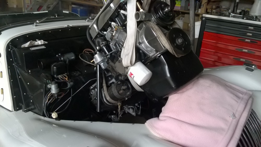

Ayez, j'ai retrouvé l'image qui rend fou du sortir et rentrer moteur et boite dans le bolide quand tout est en place ...
Messages : 4828
Messagepar Rêveur » 14 janv. 2023, 12:07
C'est flippant! J'imagine ce qui pourrait m'attendre sur le Roadster s'il fallait changer le récepteur d'embrayage... il est dans la cloche et à priori le peu de place autour de la liaison moteur/boite m'incite a à penser qu'il faudra tout sortir :cry:
Messages : 8796
Messagepar LOU01 » 14 janv. 2023, 15:54
Rêveur a écrit :C'est flippant! J'imagine ce qui pourrait m'attendre sur le Roadster s'il fallait changer le récepteur d'embrayage... il est dans la cloche et à priori le peu de place autour de la liaison moteur/boite m'incite a à penser qu'il faudra tout sortir :cry:
Pas de panique, je confirme que pour ton opération qui relève du changement de l'embrayage, le recul nécessaire au désaccouplement moteur boite ne pourra pas se faire dans le compartiment moteur et pire son ré accouplement est nettement moins pire sur "l'établi" que dans l'auto.
Alors, la photo que j'ai prise à ce moment-là était pour prouver ma bêtise de vouloir sortir le couple moteur boite sans démonter le nez de cochon parce que cela implique de prendre un angle de levée trop important, alors pour sortir, on va dire facile, tu tires mais pour remettre correctement en place en poussant, ben, beaucoup moins évident.
Alors, on résume, pour sortir la mécanique, on dépose capot ET nez de cochon et cela se passe sans stress.

LOU01 a écrit :Alors, on résume, pour sortir la mécanique, on dépose capot ET nez de cochon et cela se passe sans stress.
je trouvais ça bizarre de ne pas démonter l'avant
Messages : 8796
Messagepar LOU01 » 14 janv. 2023, 16:09
Tu connais l'histoire, à un moment donné, ça parait parfaitement faisable, ...tant qu'on n'est pas dans l'embarras...
et après on se dit "mais c'est bien sûr"...
L'histoire s'est bien finie, l'ensemble est bien sorti, et le remontage sans encombre après dépose du nez de cochon.
Pour faire court je devais faire une sortie club avec, l'avant veille une fuite importante au niveau de la cloche d'embrayage, démontage en urgence...sans enlever le nez du bolide et voilà le résultat... :shock: ...
