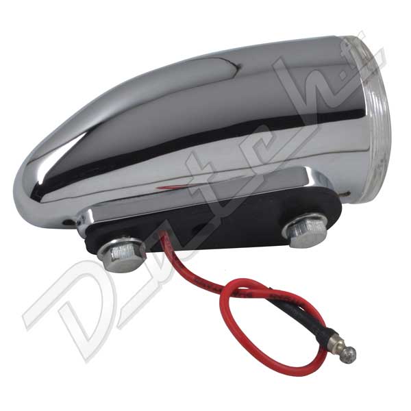

Si le court-circuit s'établit quand tu mets l'ampoule, il est peut-être possible de voir au fond du porte ampoule s'il n'y a pas un problème?
Visiblement celui peut se démonter et se remplacer.
https://www.autoelectricsupplies.fr/p/l ... lb-holders

Merci 4HP pour le lien, je pense en effet que le porte ampoule est foireux, on verra ce qu'en dit l'électricien auto car le démontage est impossible en l'état du fait qu'il n'y ai pas de cosses pour séparer ces feux d'aile du faisceau. Je cherche surtout un duo de joints en caoutchouc qui vont sous les veilleuses d'aile mais j'en trouve nulle part pour l'instant, on me propose uniquement le feu complet pour avoir le joint, et c'est environ 130 € le morceau ...

Voici un joint:
https://www.completeautomobilist.com/pr ... unting-pad
Pour la pompe à eau, il semble qu'il y ait plusieurs montage, il est plus sûr d'aller vérifier.

Pour le joint, je les ai refabriqués en utilisant
les vieux comme gabarit dans une feuille de caoutchouc . Les miens étaient craquelés et depuis c’est nickel. Le seul bémol c’est que ces veilleuses sont fixées sur l’aile par un boulon qui fixe également un raidisseur d’aile…. Il faut donc serrer fort et cela ecrase un peu trop le joint qui se degrade.
Nota : cela fait partie des écrous à resserrer régulièrement ( j’ai perdu un ecrou suite aux vibrations)

Tinou a écrit :.. ( j’ai perdu un ecrou suite aux vibrations)
Rassure toi, tu n'es pas seul, et surtout celui dont tu parles, il se fait la malle assez facilement...
N'y a-t-il pas 2 écrous ou plus 2 vis pour fixer le Lucas L1130?
Photo d'origine Datch qui vend aussi des les joints séparément.
Messages : 8837
Re: Morgan 4/4 Low-line (2000)
Messagepar LOU01 » 24 janv. 2024, 10:40
4HP a écrit :...N'y a-t-il pas 2 écrous ou plus 2 vis pour fixer le Lucas L1130?...
Si pour le feu d'aile, mais en plus il y a la patte de soutien de l'aile qui vient se fixer sous le feu et c'est de ces écrous dont on cause, enfin, je crois que c'est cela dont parlais Tinou.
