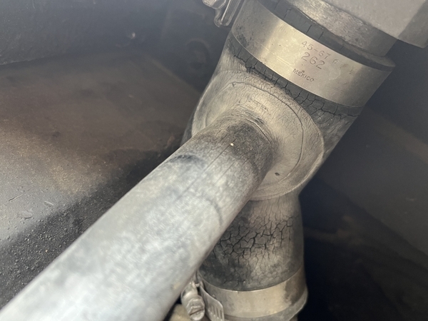

Pour revenir à nos moutons de Morgan, j'ai aussi fait une horrible découverte en cherchant la cause de mon court circuit sur le feu de recul : ma durite de remplissage de réservoir est ravagée, complètement craquelée, il faut absolument que je la change. Si vous avez des adresses pour ça je suis preneur car j'ai déjà regardé chez Bobin et ça ne figure pas sur leur site, il faudrait que je les appelle pour voir ...
J'en ai vu un ressemblante à la mienne chez Marcassus mais ils disent que c'est pour 4 places uniquement et vendent ça un rein !
https://www.marcassus-shop.com/durite-d ... 2x28224810
J'ai cet espèce de T sur la mienne comme sur celle de Marcassus ...

J'en profite pour vous montrer l'état avancé de la durite de remplissage de réservoir qui devra elle aussi dégager cet hiver ...

bon bah la durite la moins chère d'Europe francophone est chez Bobin à 245 € le morceau, un peu moins chère chez Morgan Belgique mais la différence de frais de ports fait la différence ... Attention il y a 2 modèles de durite : diamètre entrée sortie identique et diamètre sortie plus petit que celui de l'entrée. Celle avec les diamètres entrée/sortie différents est encore plus chère que l'autre !

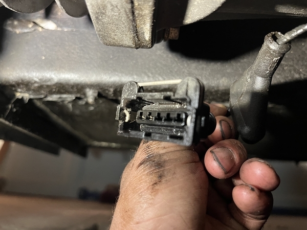

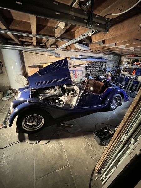

J'ai pu bricoler hier sur la voiture car j'ai eu accès à une fosse : graissage de la transmission, joints entre les ailes et le tablier ...

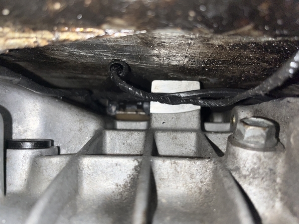

... et tentative de réparation du court circuit sur le feu de recul. La bonne nouvelle c'est que ça ne vient pas pas du contacteur de feu de recul situé sur le côté gauche de la boîte de vitesses et quasi inaccessible car quand je le shunte à la broche de branchement le fusible crame quand même.
Je vous laisse apprécier l'accessibilité du contacteur de feu de recul sur le côté gauche de la boîte de vitesses, je pense sincèrement que pour le remplacer il faut sortir la boîte ...
Bref, ça a bricolé un peu, je suis ressorti de dessous dégueulasse et plein de cambouis, ça faisait longtemps et étrangement ... ça fait plaisir !
A bientôt pour la suite des travaux, et bonne route à tous !

Merci Ganouch pour les infos durite.
N’y a t il pas moyen de « réparer « une durite en caoutchouc ( revulcaniser ? Ça existe ?)
- Messages : 4461
Re: Morgan 4/4 Low-line (2000)
Tinou a écrit :Merci Ganouch pour les infos durite.
En provisoire on peut recouvrir en totalité la durite avec du ruban auto vulcanisant que l'on pose en faisant chevaucher les tours a 50%. ...
Ça tient bien et plusieurs années.... mais au bout du compte il faut changer quand même....

Rêveur a écrit :Tinou a écrit :Merci Ganouch pour les infos durite.
Bonsoir à tous,
J'ai regardé sur ma 4/4 et l'état de la durite est comparable à celles des autos de Ganouch et Tinou !!! j'ai mis du ruban vulcanisant pour prolonger un peu la vie de cette chère durite !

Je ne me suis pas encore lancé dans cette réparation. Quel ruban autovulcanisant utiliser ? Il y en a à tous les prix… une recommandation ?
J’ai vu également qu’il existe de la gomme liquide à appliquer au pinceau ( gamme Bostik). N’est-ce pas mieux pour réparer ces micro fissures ?
Merci pour vos retours.

Tinou a écrit :...Je ne me suis pas encore lancé dans cette réparation. Quel ruban autovulcanisant utiliser ? Il y en a à tous les prix… une recommandation ?
Merci pour vos retours...
Un "ruban adhésif", une "colle miracle", c'est bien pour se dépanner au bord de la route mais le mieux reste de changer les durites, toutes les durites, parce que si une commence à montrer des signes de faiblesse grave, les autres ne sont guère mieux.

LOU01 a écrit :Tinou a écrit :...Je ne me suis pas encore lancé dans cette réparation. Quel ruban autovulcanisant utiliser ? Il y en a à tous les prix… une recommandation ?
C'est vrai mais le ruban auto vulcanisant permet de prendre le temps d'intervenir à un moment ou l'on a pas besoin que la Morgan soit disponible (ou de ne pas rester bêtement en rade durant une sortie!)
Cela étant j'ai réparé une trou (du à une abrasion) sur une durite de mise à l'air du réservoir du Roadster il y a 4 ans et ça tient très bien ainsi... j'attends que mes durites montrent des signes de fatigue (elle ne sont pas fissurées) avant d'envisager le changement (surtout que le prix des durites de remplissage d'essence est conséquent pour un bête tuyau de caoutchouc!
