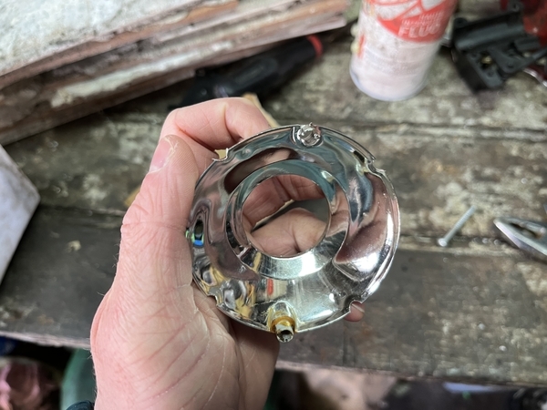

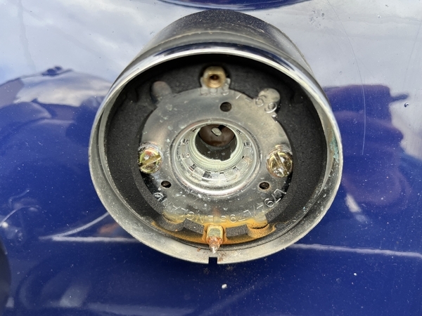

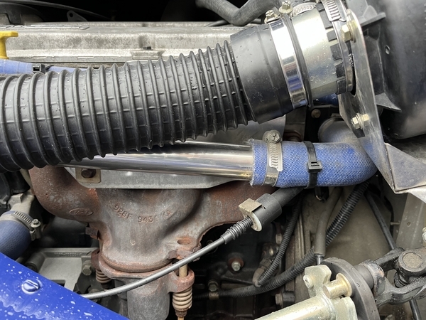

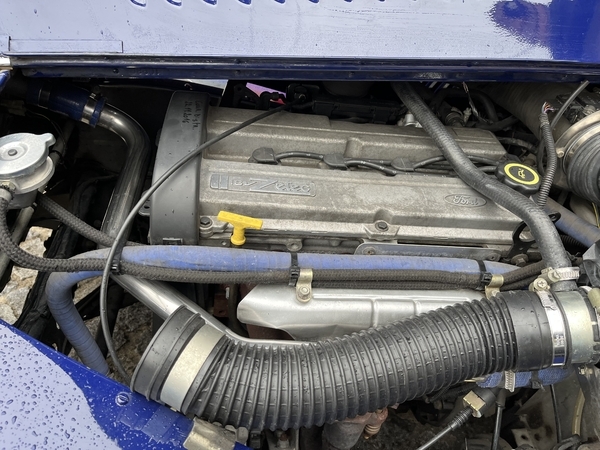

Salut à tous,
pas eu le temps de faire de grand chose sur Moggie cette semaine, j'ai terminé le second clignotant fossilisé par la rouille ...
Sauvetage de la parabole :
Et remontage (toujours sans joint car je n'ai pas ce qu'il faut pour couper les fils et les rebrancher) :
Et puis rapide nettoyage du conduit de liquide de refroidissement alors qu'il se mettait à pleuvoir ...
Au sujet du refroidissement, la voiture se met à ventiler vers 95° alors qu'avant c'était vers 110/115°, c'est normal ? Le niveau de liquide est bon mais avant elle ne déclenchait pas à cette température.
Bonne route à tous, à bientôt !

Ganouch, ce qui est « normal » ( en tous cas ce que je constate sur mon zetec) c’est un déclenchement juste en dessous de 100deg.
Donc tu sembles être revenu au std….
Le nettoyage ( as tu changé le liquide ?) a probablement modifié le fonctionnement de la sonde de température…

Salut Tinou,
Non j'ai juste remis du liquide (universel en attendant) suite à ma fuite de l'autre jour, le remplacement par le liquide Ford est prévu pour la semaine prochaine en même temps que la vidange.
Par contre comme la température de fonctionnement de la voiture est de l'ordre de 95° environ, dés qu'on s'arrête le ventilateur se déclenche en permanence en fait. Au bout de 2 ou 3 feux rouges de suite ou dés qu'on manœuvre 3 minutes : ça ventile. Je pensais pas que ça ventilerait autant alors que j'ai le radiateur en aluminium et un ventilateur qui me semble assez important. Je verrais comment ça fonctionne cet été mais au pire je mettrais un autre ventilateur plus gros, si ça existe, pour être plus tranquille.
Merci pour ton retour en tous cas !

Ganouch a écrit :Salut Tinou,
Par contre comme la température de fonctionnement de la voiture est de l'ordre de 95° environ, dés qu'on s'arrête le ventilateur se déclenche en permanence en fait. Au bout de 2 ou 3 feux rouges de suite ou dés qu'on manœuvre 3 minutes : ça ventile. Je pensais pas que ça ventilerait autant alors que j'ai le radiateur en aluminium et un ventilateur qui me semble assez important. Je verrais comment ça fonctionne cet été mais au pire je mettrais un autre ventilateur plus gros, si ça existe, pour être plus tranquille.![]()
C’est vrai que le ventilateur se déclenche assez vite, ce qui ne me choque pas …. En roulant, même en plein été par 35 deg, il ne s’est jamais déclenché…. En revanche, oui, à l’arrêt, qqs minutes suffisent….
Plutôt rassurant….
