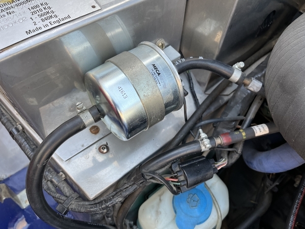

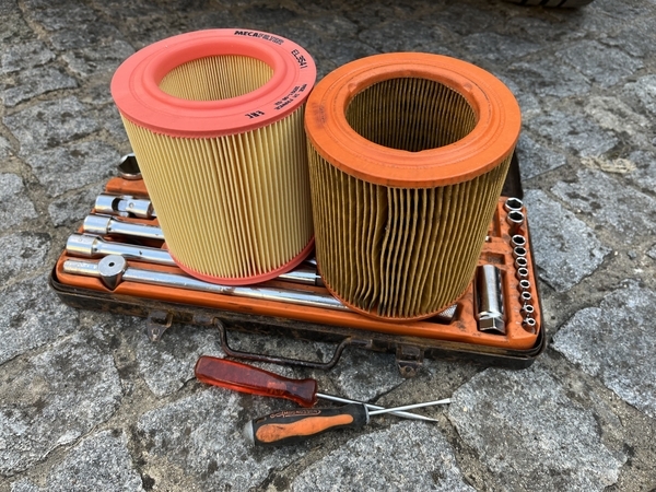

J'ai commencé le boulot du jour avec le remplacement du filtre à air, une formalité :
Puis celui du filtre à essence, moins pratique à faire déjà avec la fixation dans la boîte à outils ...

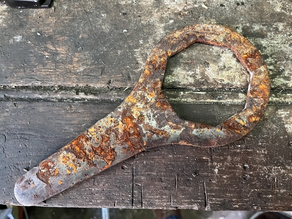

Quitte à sortir les outils, j'en ai profité pour nettoyer cette pauvre clé pour les centres de roues qui en avait grand besoin :

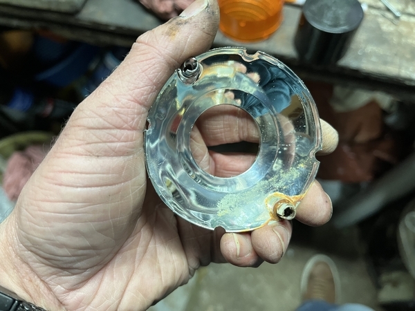

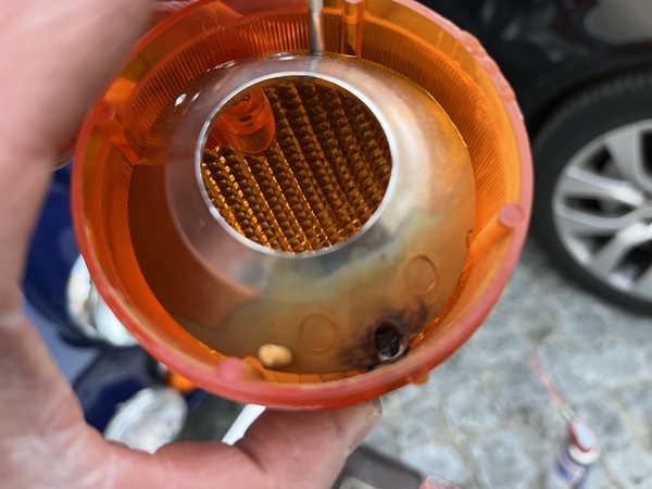

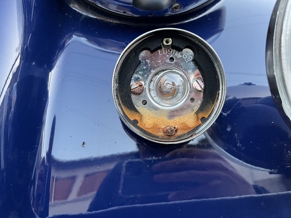

Puis, n'étant pas sûr de mon coup avec les bougies à écartement de 0.9 mm, j'ai décidé de passer aux clignotants avants : l'enfer sur terre ... Les deux vis de fixation du bas des clignotants complètement pourries, un cauchemar pour les sortir sans tout éclater, résultat j'ai fait qu'un côté sur deux, et encore, partiellement !
Et le remontage fût du même calibre car le kit de rénovation comprend un gros joint censé aller entre le support en plastique sur l'aile et la platine en métal à l'arrière du clignotant. Mais dans mon cas non seulement c'est monté sans joint, mais en plus il y avait du scotch pour tenter de boucher les trous à l'arrière ! Pas étonnant que l'eau passe comme elle veut ! J'ai tenter de remonter avec le joint mais impossible car on ne peut pas débrancher le clignotant du faisceau électrique, à croire qu'il est soudé à la voiture. N'ayant pas de fosse à disposition je n'ai pas pu remonter assez loin dans le faisceau pour trouver le branchement, à tel point que j'ai hésité à couper le fil derrière le clignotant pour mettre une connexion amovible mais comme c'est dans le passage de roue, assez exposé, j'ai pas osé.
Avant remontage tout a été nettoyé au mieux, les vis neuves graissées, celles des supports de clignotants brossées et graissées avant remontage.
Deux questions me restent donc (car je dois m'y remettre demain pour remettre propre le côté remonté aujourd'hui et faire l'autre) :
- où et comment peut-on débrancher le bloc clignotant complet pour pouvoir intercaler le joint du kit ?
- dans votre cas, avez vous des joints entre le support en plastique et la platine en métal ou comme moi des morceaux de scotch noir minable ?

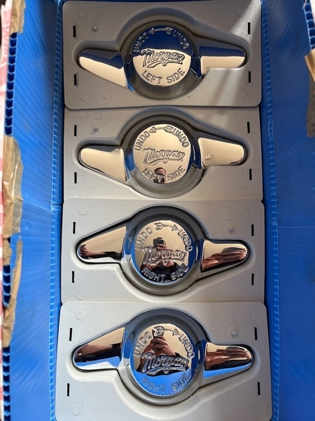

Reste enfin la très bonne nouvelle du jour, réception de ces petites merveilles, hâte de les voir en place même si je vais devoir les monter sans la clé en bois qui est introuvable pour les jantes à déport, ça sera à l'ancienne, marteau et cale en bois pour éviter de les marquer ...

Pour ton problème de faisceau si tu ne trouve pas le point connexion tu peux te procurer des connecteurs étanches (sur le site Mecatechnic par exemple) et les monter en coupant les fils de clignotants. Le fait que ce soit dans l'aile et exposé n'est pas un pb. Si je prends l'exemple du Roadster j'ai tous les connecteurs des feux et clignotants avant dans les ailes avant bien exposés .... pas de soucis si on surveille et en général on roule peu sous la pluie....

Ganouch a écrit :- où et comment peut-on débrancher le bloc clignotant complet pour pouvoir intercaler le joint du kit ?
Il y a forcément un connecteur quelque part, il faut remonter vers la joue d'aile, peut-être à l'intérieur du compartiment moteur.
Ganouch a écrit : dans votre cas, avez vous des joints entre le support en plastique et la platine en métal ou comme moi des morceaux de scotch noir minable ?
Oui, il y a bien un joint.
N'hésite pas à mettre du WD40 super dégrippant 2 ou 3 heures avant de démonter tes clignotants, ça devrait aider. Ce n'est pas pour faire de la pub, mais c'est efficace.

Pour les papillons de roues, ce qui marche, entre autres, est d'utiliser un marteau "Thor" (il y a plusieurs tailles) avec un côté en laiton et un côté en peau séchée, et n'utiliser que le côté en peau, et là ça ne marque pas les papillons, par contre ça s'use à vitesse grand V.
Pour les clignotants, le scotch n'est pas destiné à boucher les trous, mais à maintenir les douilles en cuivre qui servent d'écrous pour les vis qui tiennent les globes en plastique. Cela évite qu'elles sortent de leurs logements.

Ganouch a écrit :...j'ai tenter de remonter avec le joint mais impossible car on ne peut pas débrancher le clignotant du faisceau électrique, à croire qu'il est soudé à la voiture. N'ayant pas de fosse à disposition je n'ai pas pu remonter assez loin dans le faisceau pour trouver le branchement, à tel point que j'ai hésité à couper le fil derrière le clignotant pour mettre une connexion amovible mais comme c'est dans le passage de roue, assez exposé, j'ai pas osé.
On parle de ça, et d'autres choses ICI.
