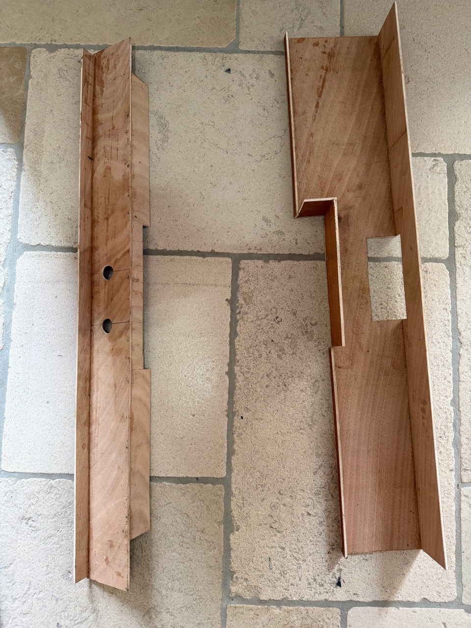

Je me suis lancé la nuit dernière dans la conception de mon prototype de coffre à outil arrière. L'idée de faire un montage à blanc en contreplaqué de 5 mm s'avère un bon choix. Il y a un peu de boulot mais c'est parfait pour visualiser les obstacles et les incohérences.
En fait au final ce sera comme un moule.
J'ai commencé par réaliser les parties les plus faciles c'est à dire celle située vers l'avant et celle située vers l'arrière en laissant le champ libre au dessus du pont. Cela permet d'avoir des références de hauteur précises dans ces espaces ou tout reste fixe.
Concrètement je réalise 3 pièces autonomes, l'avant, l'arrière, et le milieu. Cela permet d'ajuster chaque partie précisément puis quand tout va bien il suffit de les relier. C'est là qu'en transposant les mesures papiers on réalise qu'il y a des ajustements à faire.
La solution bois est intéressante pour un exemplaire à blanc car elle est facile à travailler et à ajuster et on peut envisager une optimisation des volumes. J'ai choisi d'éviter les pentes pour perdre le moins de place possible.
Pour la hauteur du débattement du carter de différentiel et du pont j'avais retenu par comparaison et déduction de laisser au dessus un espace libre de 8 cm. Cette hauteur est confirmée, il suffit de vérifier l'espace libre laissé dans le tunnel de boite au dessus du différentiel. Environ 8 cm/8,5 cm et je n'ai aucune marque au niveau supérieur du tunnel donc il ne touche pas !
Une fois le prototype terminé je l'utiliserai en roulant afin de vérifier à l'usage si tout se passe bien et s'il n' y a aucune gêne.
Il n' y aura plus ensuite qu'à rendre toutes les côtes, en tirer un plan digne de ce nom et de le transposer en métal. Je pense que j'irai sur l"inox certes plus lourd que l'alu, mais aussi et surtout plus facile à souder ce qui s'avère presque indispensable si on réalise un coffre complexe pour optimiser les volumes comme je tente de le faire.

Cela avance...à petits pas, car il faut ajuster, rectifier mais le bac en bois commence à prendre forme.
Je vais faire des photos dès que possible pour montrer l'évolution.

Re: Morgan Plus 4-2 bicolore
Voici les photos des premières ébauches.
Il y a quelques correction à apporter.

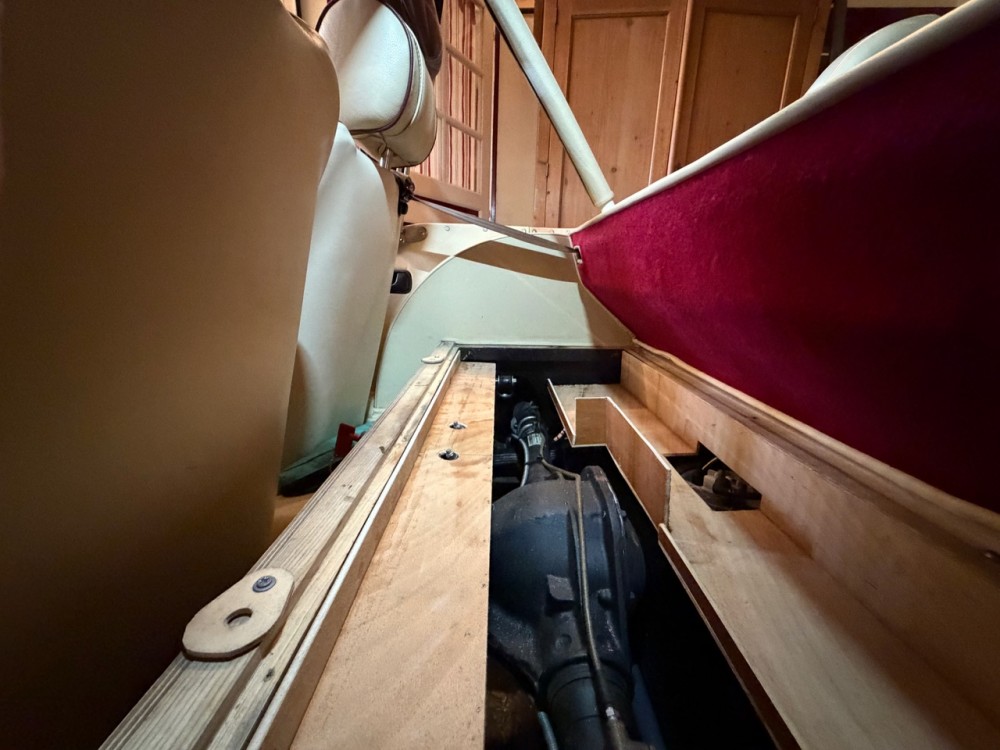

Les modifications continuent pour trouver la meilleure adaptation de l'espace tout en prenant en compte la remontée du carter de différentiel et du pont.
Des modifications sont déjà intervenues par rapport aux premières photos que j'ai publiées.
Le fait de faire un gabarit réel aux dimensions du futur bac à outil permet vraiment de mieux d'appréhender l'espace et tous les obstacles
Je vais me retrouver avec une hauteur maximale du bac de 9 cm et 3 niveaux différents :
1 - Coté avant 3 cm de hauteur sur 9,5 cm de profondeur,
2 - Puis un second espace 4 cm plus bas soit une hauteur totale de 7 cm (au dessus du pont - ce qui lui laisse en dessous 8 cm d'espace de débattement) sur 17 cm de profondeur.
3 - Puis un dernier niveau le plus profond vers l'arrière avec 9 cm de hauteur.
Remarque :
1/ la profondeur des derniers bacs n'est pas la même des deux cotés (à gauche il y a les tuyaux de circuit hydraulique qu'il convient de prendre en compte).
2/ Un espace de 1,2 cm environ est laissé de chaque côté droit et gauche en largeur pour laisser libre le passage des 4 boulons de fixation de la carrosserie.
