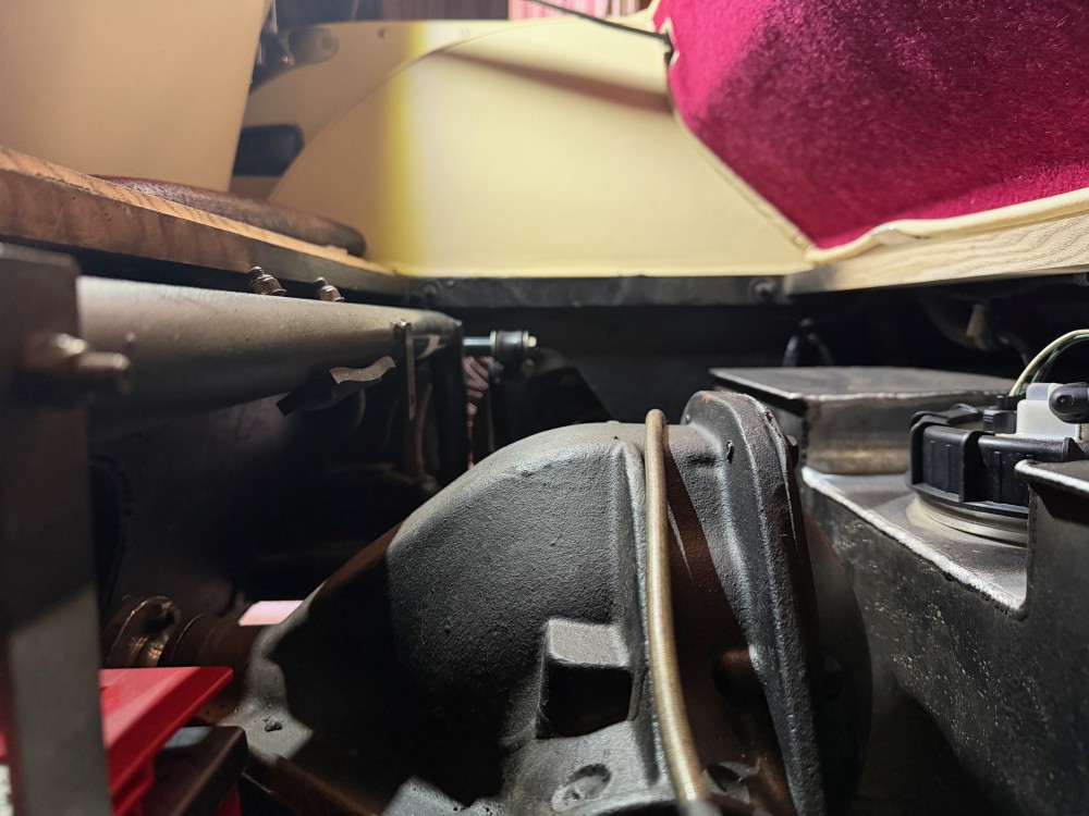

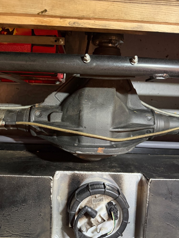

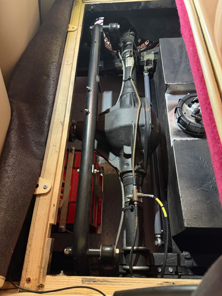

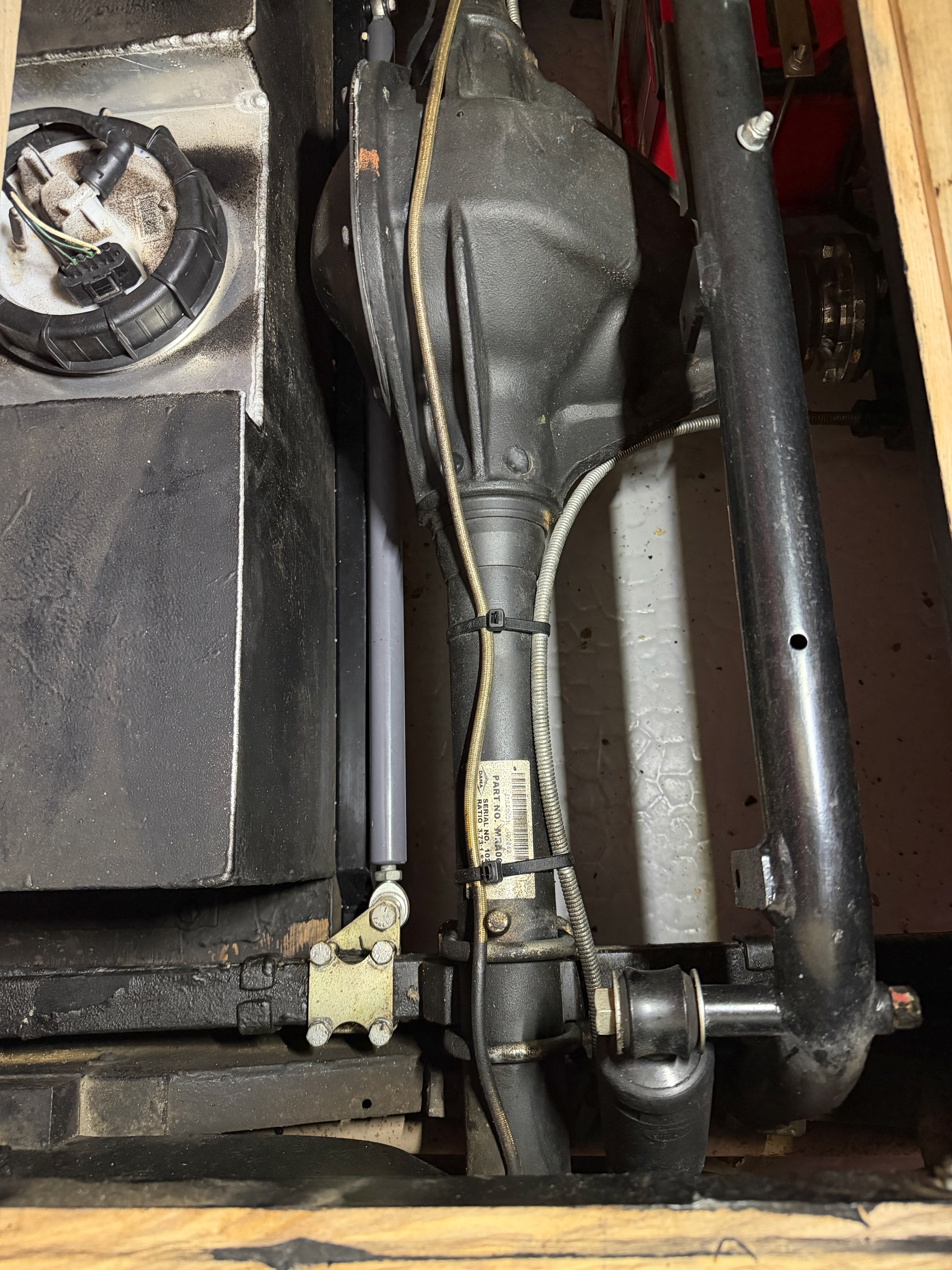

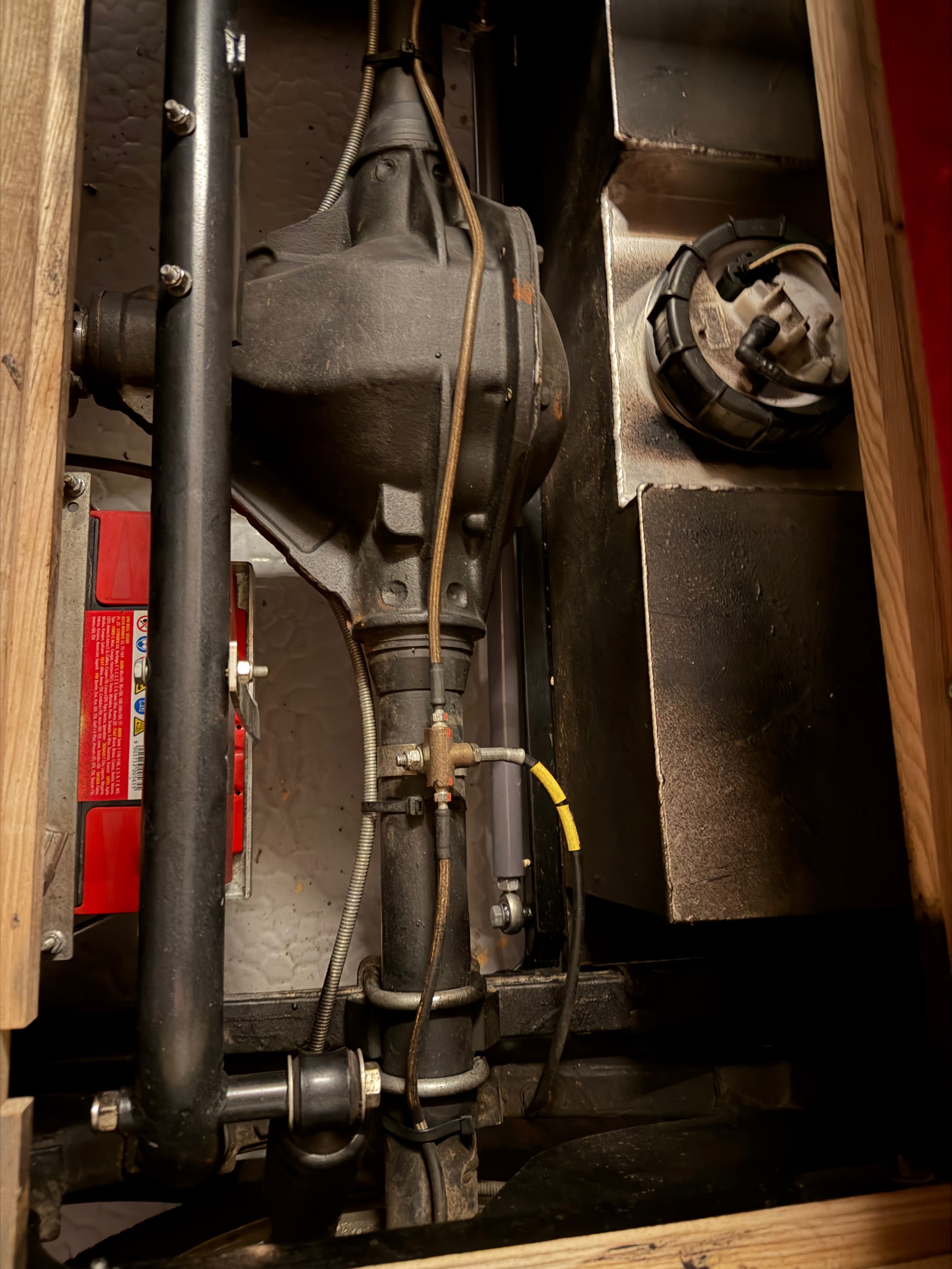

C'est décidé je m'attaque donc à la conception du nouveau bac à outil.
Merci Rêveur pour tes plans mais je me pose encore certaines questions. Il est évident que je vais le réaliser en métal pour obtenir le maximum de volume et ne pas alourdir la caisse.
En fait le véritable volume utilisable est sur l'arrière compte tenu de la pente.
J'ai regardé attentivement aussi les projets de David WELLINGS dans son ouvrage et je constate qu'il a prévu un dégagement au niveau des deux amortisseurs. Je n'ai pas vu cet un espace pour les amortisseurs sur ton plan. Ne risquent-ils pas de remonter et de percuter le bac ? Peut-être est il moins profond que celui de WELLINGS ou alors la conception de la Mog a évoluée ?
D'ailleurs il prévoyait aussi un dégagement pour la pompe à essence mais en ce qui me concerne elle arrive au niveau du haut du réservoir.
Je compte faire arriver mon bac un centimètre au dessus du réservoir afin d'éviter tout contact
J'ai bien compris qu'il fallait bien dégager l'espace autour du carter de différentiel qui peut remonter sérieusement parfois.
En fait mes dimensions sont un peu différentes puisque le trou fait 97,5 cm sur 41 cm. Je vais prendre 5 mm de jeu comme toi soit 2,5 mm de chaque coté.
Ma traverse latérale coté siège (à cause des écrous dirigés vers le haut) me laisse une hauteur de 35 mm et non 40 mm
Ta pliure à 175 ° tu l'as faite à la verticale de l'arrière du carter différentiel ? dans ce cas j'ai moins de profondeur (150 mm là ou tu as 180mm)
Je te remercie par avance de toutes les précisions complémentaires que tu pourras me donner.
J'hésite entre l'alu et l'inox, a tu un avis ?
