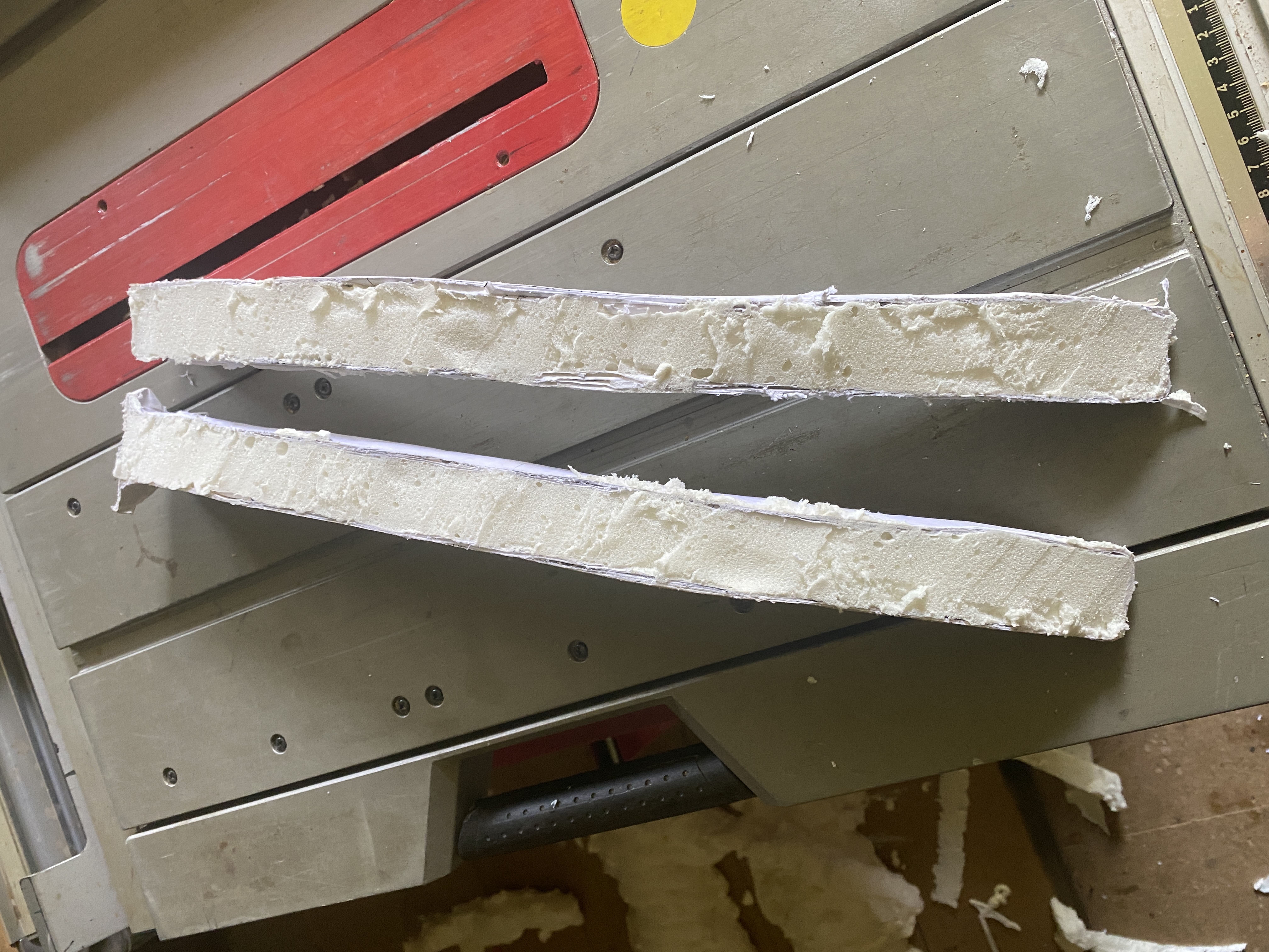

Je commence d’abord par la mousse des reposes coude qui sont bien mortes. Surtout celle côté passager (au final je garderai celle côté conducteur)
Pour cela je me confectionne un moule en papier mâché a partir de la mousse en meilleure état.
Je le remplie de mousse PU expansive et je viens mettre par dessus un petit « molleton »
Nous voilà prêt pour la suite

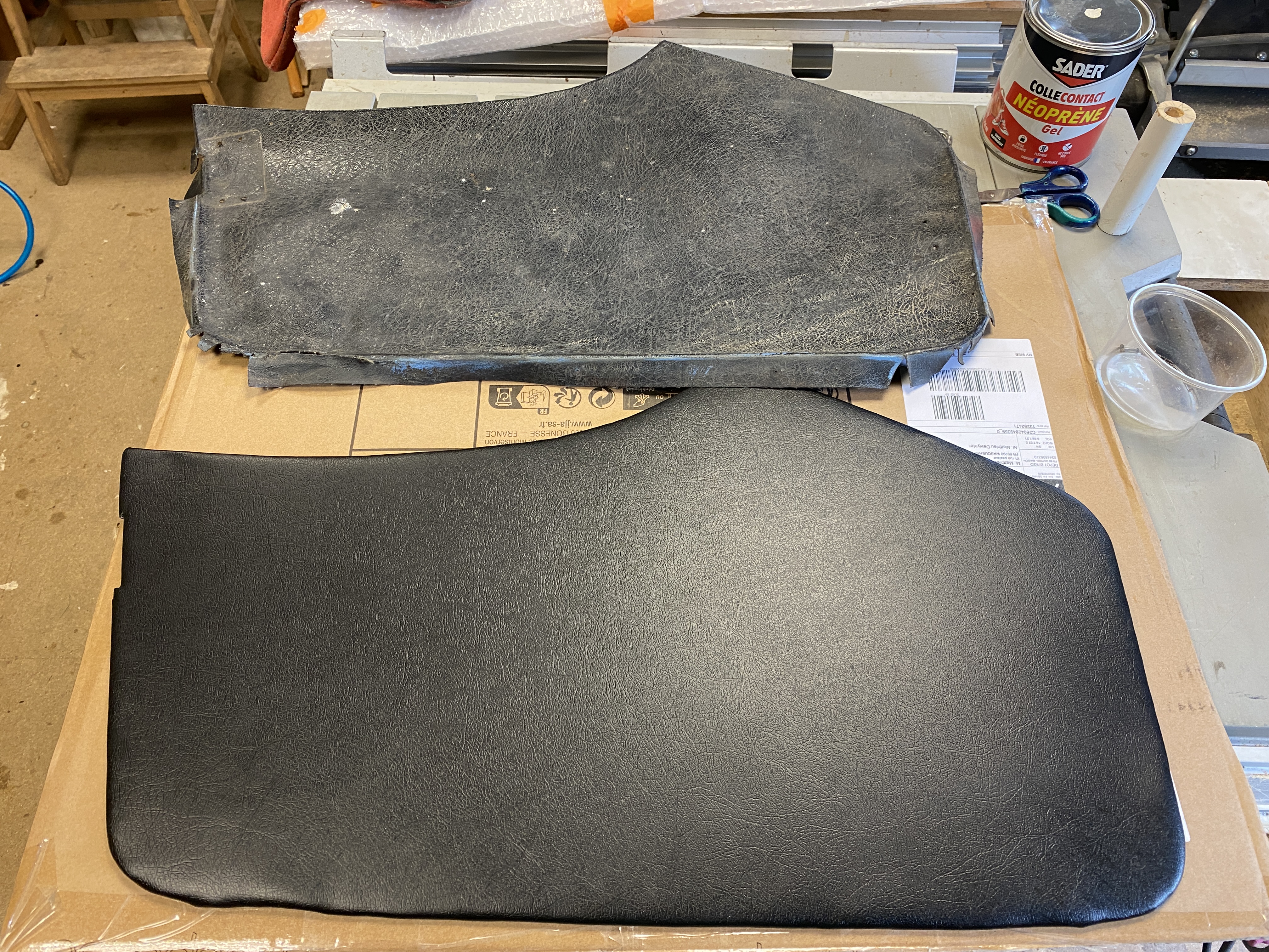

J’attaque maintenant les panneaux de porte, les planches de cp sont en bon état on repart juste sur un Skaï neuf
Rien de compliqué dans cet étape. Je pars de la taille du cp, laisse une marge de 3cm et fait les coupes en me basant sur les anciens Skaï. Et je colle à la Néoprène.
Il n’y a plus qu’à reclouer Ca sur les portes!
et la c’est beau
mais… quel con! Comment on va refixer les charnières maintenant que les panneaux sont cloués…
faire et défaire c’est toujours avancer… en fait le remontage c’est long car on remonte tout 2 fois
A suivre

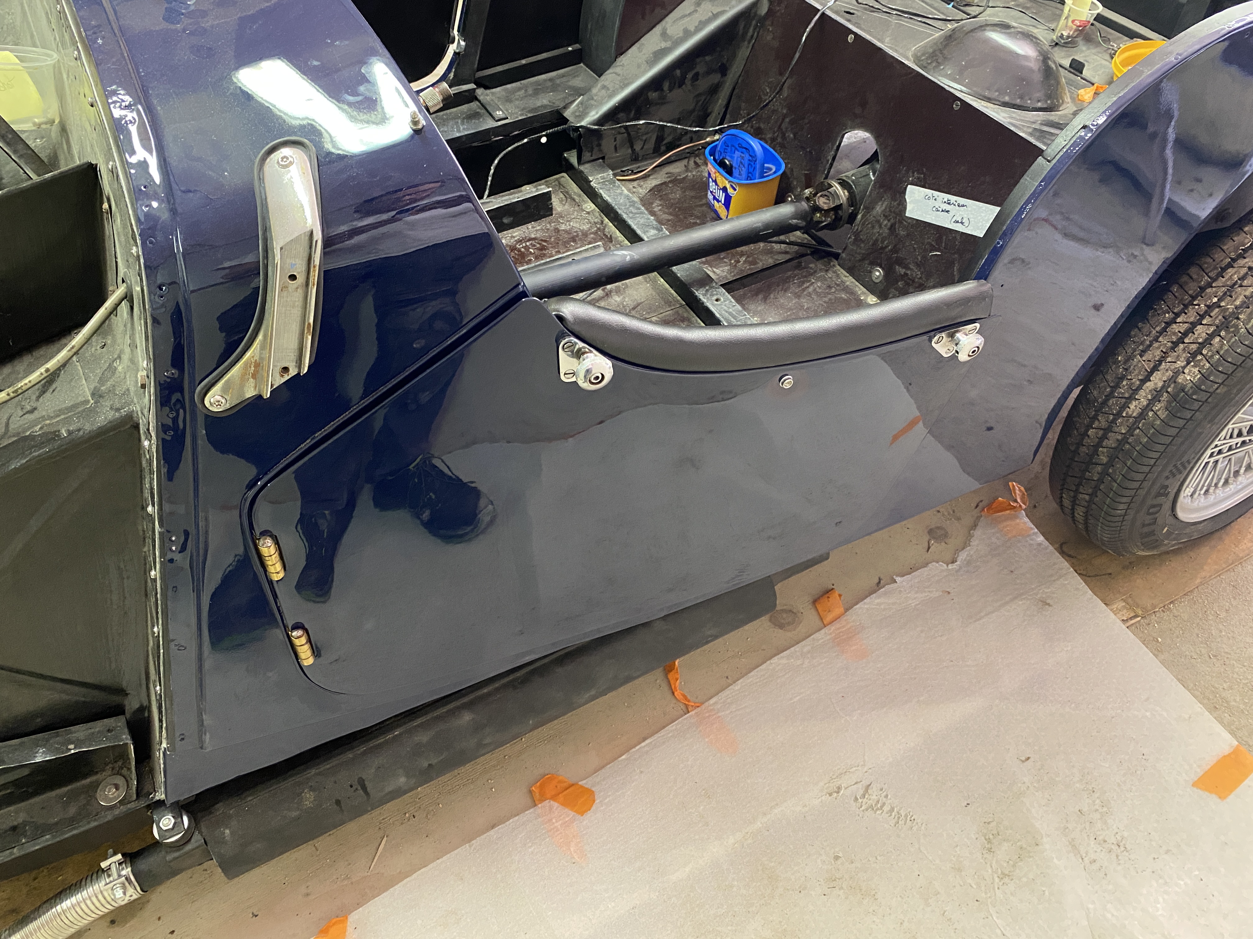

Et voilà les portes remontées sur la voiture et remise en place des attaches des side screen
Ça avance !
Ça avance !
