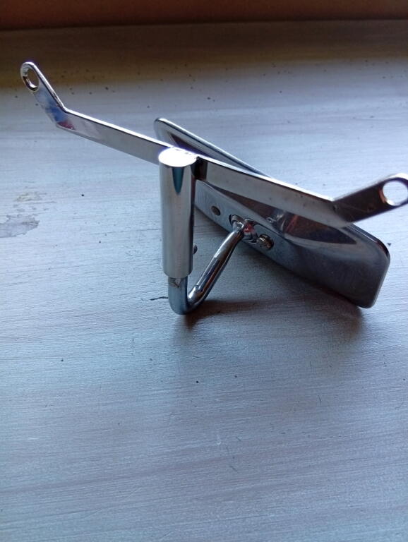

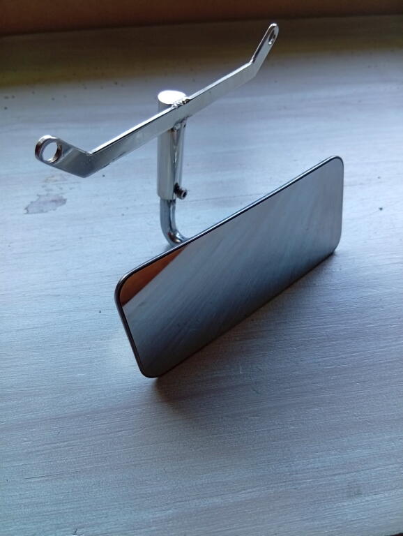

Le rétroviseur en question.

Re: Morgan Plus 4-2 bicolore
merci à toi
Et tu en es content à l'usage, il tient bien, il n'y a pas de vibrations...
Tu t'es servi en fait des fixations des pare-soleils ?
Le support est juste magnifique, vraiment du beau travail et la vis est-ce que c’est une vis pointeau qui vient se loger dans la rainure du support?
lelibon
- Messages : 455
- Le bolide : Plus 4 2008
- Ma région : Auvergne
La partie plate du support est de 3 mm. Le tube a un diamètre extérieur de 12mm.
Aucune vibration.
J'ai utilisé les fixations des pare-soleil que je ne possède pas. Pourrais t-on les mettre en place avec ce rétro ?.
Le rétro est maintenu dans le tube par cette petite vis. Est-elle vis pointeau ou pas, je ne souviens plus..
Aucune vibration.
lelibon a écrit :Le rétroviseur en question.
Trés beau support... mais si on veut mettre des pare soleil est-ce compatible? (probablement faut-il des vis de fixation plus longues?)
Vraiment un beau travail et une bonne idée que ta fixation de rétro. En outre la pièce est esthétique.
J'ai déjà fixé une petite pièce métallique sur la vis du pare-soleil, c'est elle qui supporte la caméra daschcam que j'ai monté.
Toutefois ma pièce métallique est d'une épaisseur plus fine que ta barre de fixation.
Il faudra en tout cas, si j'opte pour cette solution, que je fixe ma caméra autrement, directement sur la barre de support du rétro.
Je pense qu'il sera effectivement nécessaire de de ralonger les vis de fixation des pare-soleils.
A voir , mais c'est une bonne piste.
Merci à toi.
Merci à toi.
Belle exécution ce support inox en U, tu l’as réalisé avec quels outils ? A la commande numérique ou à la main ?
Si tu as des plans, ça m’intéresse
Tout a été fait manuellement. Les fines soudures réalisées par un ami soudeur.
Pas de plan mais un simple croquis voire brouillon.
