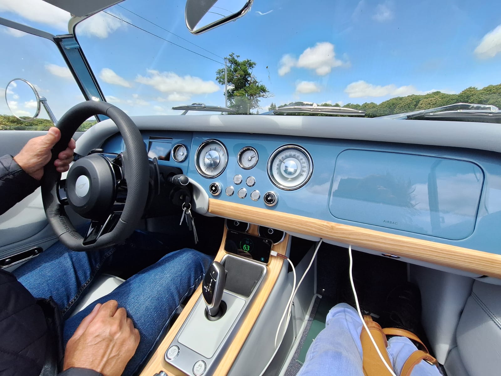

Très belle auto
Je vois le nouveau volant, beaucoup mieux que sur ma 2023
J’ai l’impression qu’il y a un vide-poches devant le levier de vitesse ?
De belles ballades en perspective 8-)

Nestor59310 a écrit :Très belle auto
Oui effectivement j’ai choisi ce vide pochette
Sa capacité est extrêmement réduite

Le plus sur le modèle 2026. C'est un rangement supplémentaire juste devant le levier de boîte auto
Et d'entrée machinalement j’ai obtenu un endroit pour pouvoir poser mon téléphone

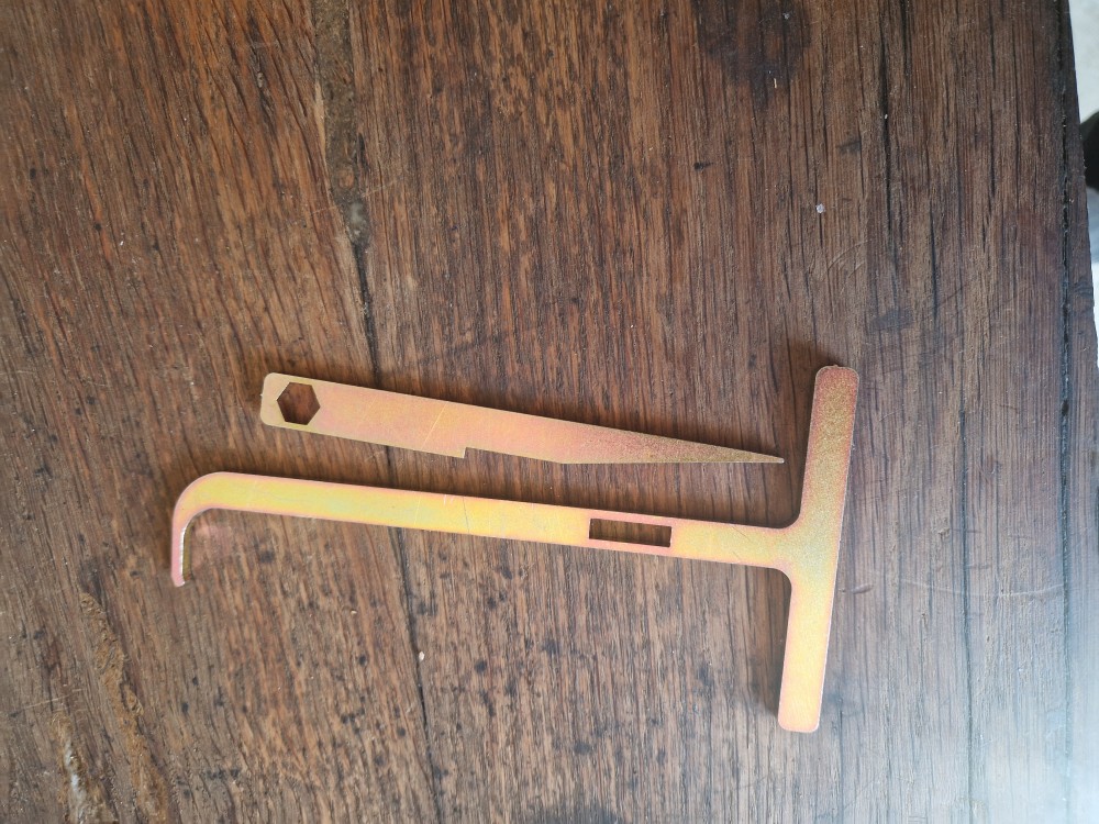

Qui peut me renseigner sur l'usage de ce duo de pièces
Elles sont fournies avec les quelques outils dont est doté ma Morgan

2949olivier a écrit :Qui peut me renseigner sur l'usage de ce duo de pièces
It sims thate
the ansoueur is ire But aïe cannot translater avec mon phone.
Somebody says : "Page 45 in the manual shows the 2 things on the left are used to select neutral when the car will not start. There should be a hole in the undertray to access the gearbox lever."

C’est les pièces permettant de déverrouiller la boîte automatique en cas de panne moteur
Sans cela, impossible de mettre l’auto en roue libre
Ces pièces se mettent par le dessous de l’auto

J'ai ça aussi pour ma plus six.
Il faut se se glisser sous la voiture , pas facile lorsque l'on a mon volume et que que la hauteur de caisse est de l'ordre de 10cm.
par un trou sous le carter introduire le premier outil avec un crochet d'un coté et une poignée de l'autre, pour attraper un levier, le tirer vers le bas et le bloquer en position basse en mettant le deuxième outil a travers la fente du manche de l'outil numéro un
a faire impérativement si l'on a besoin de remorquer la voiture

Pas de position N sur la boite auto?

Donc je résume : suite à un gremlins de la Tronique le bousin s'arrête brutal ... par chance tu es sur la route de la maison ... tu te gare comme tu peux mais tu ne peux pas laisser l'engin à moitié sur la chaussée en sortie de virage , faut que tu la pousse sur le trottoir pour la mettre en sécurité ....et.....là ............... faut passer sous la voiture pour bidouillier la boite auto avant de tenter de garer le bolide :roll: :roll: :roll:
C'est bôôôôô le progrés !!!!

denis+4 a écrit :Pas de position N sur la boite auto?
Il y a une position N sur la Bva BMW mais même ainsi le remorquage est interdit. En plus je crois que le mode P s'engage automatiquement quand on coupe le contact.
