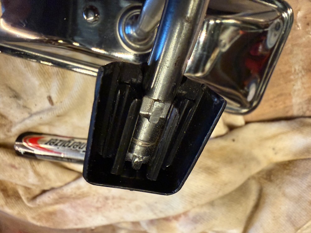

B - Second problème: le petit rétroviseur intérieur
Il est fixé sur le pare-brise et tombe sans cesse.
Jusqu'à présent il avait tendance à se désolidariser de son support quand on l'accrochait par mégarde mais désormais à la moindre secousse il chute. La partie en plastique, qui s'emboite sur le support métallique collé sur le pare-brise, déjà assoupli avec le temps sans doute, l'est d'autant plus sous l'effet de la chaleur.
L'un de vous a t'il déjà rencontré ce problème et, comment l'avez-vous solutionné ?

StAulaire a écrit :B - Second problème: le petit rétroviseur intérieur
En le supprimant et en installant un rétro sur tige.
Si ma mémoire est bonne le rétro sur tige n’est pas compatible avec la capote easy-up.
La mésaventure de la capote dont les boulons et ecrous se dévissent au niveau du U qui s’emboite sur le pare brise m’est arrivée. La meilleure solution est de remonter les écrous avec du frein filet bleu. J’avais aussi du bruit qui provenait d’un jeu excessif entre deux bras de l’armature au niveau de l'articulation. Impossible a démonter car c’est un axe riveté... j’ai opté pour un fil métallique fin enroulé autour de l'axe derrière une rondelle..... plus de bruit.
Je n’ai pas ce pb avec mon rétroviseur... il s'était juste décollé du pare-brise qui est chauffant. Un bon nettoyage, à l’alcool à 90° et la colle spéciale que l'on trouve en centre auto ont réglé le problème... au moins jusqu'à la prochaine fois!

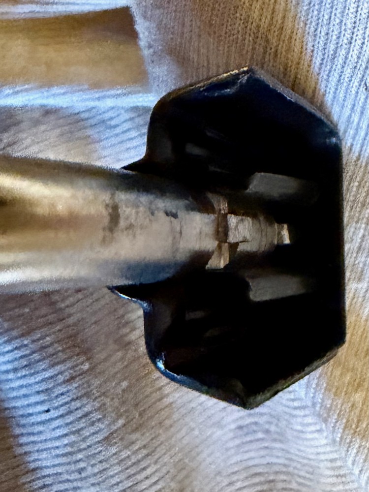

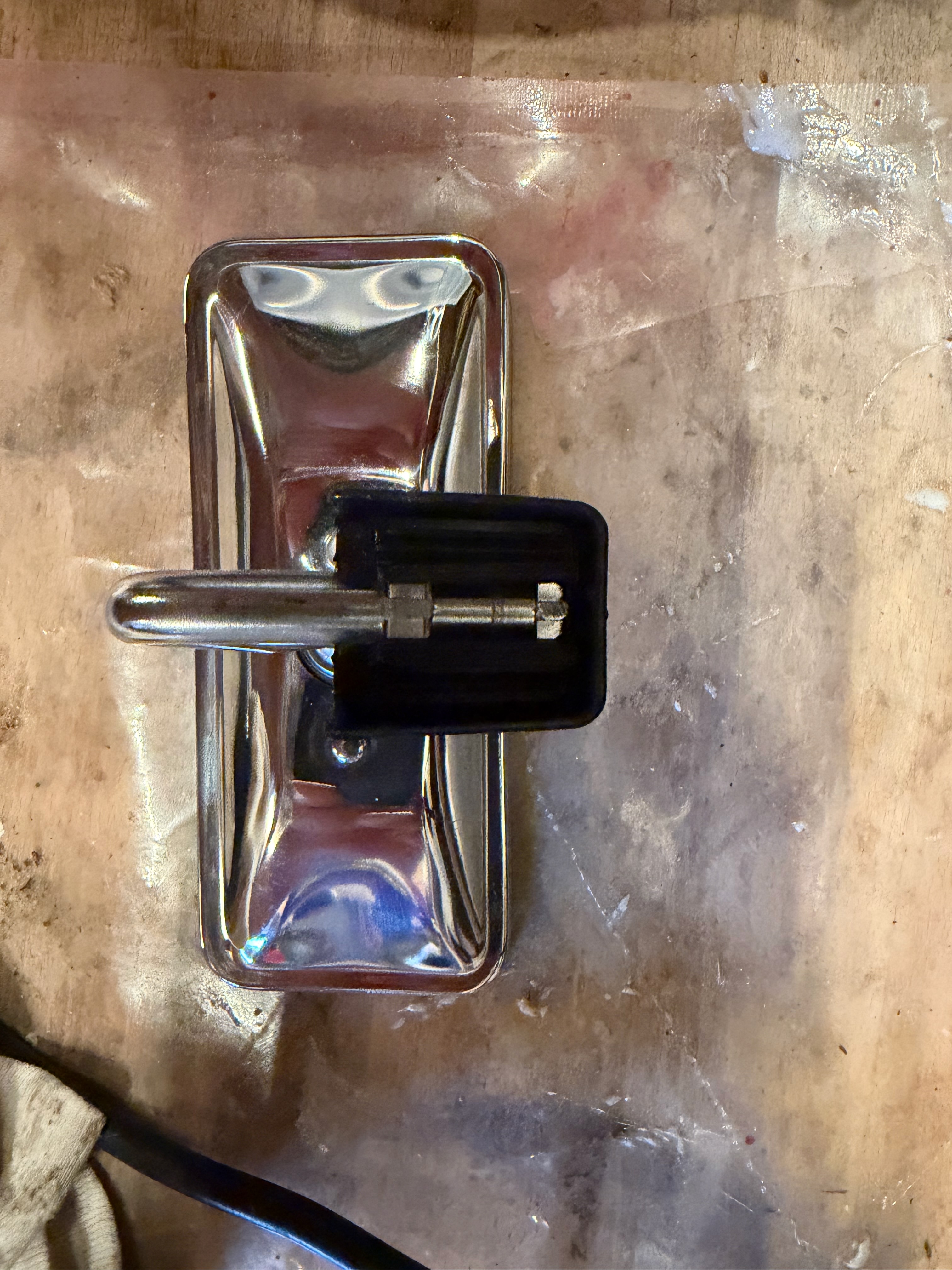

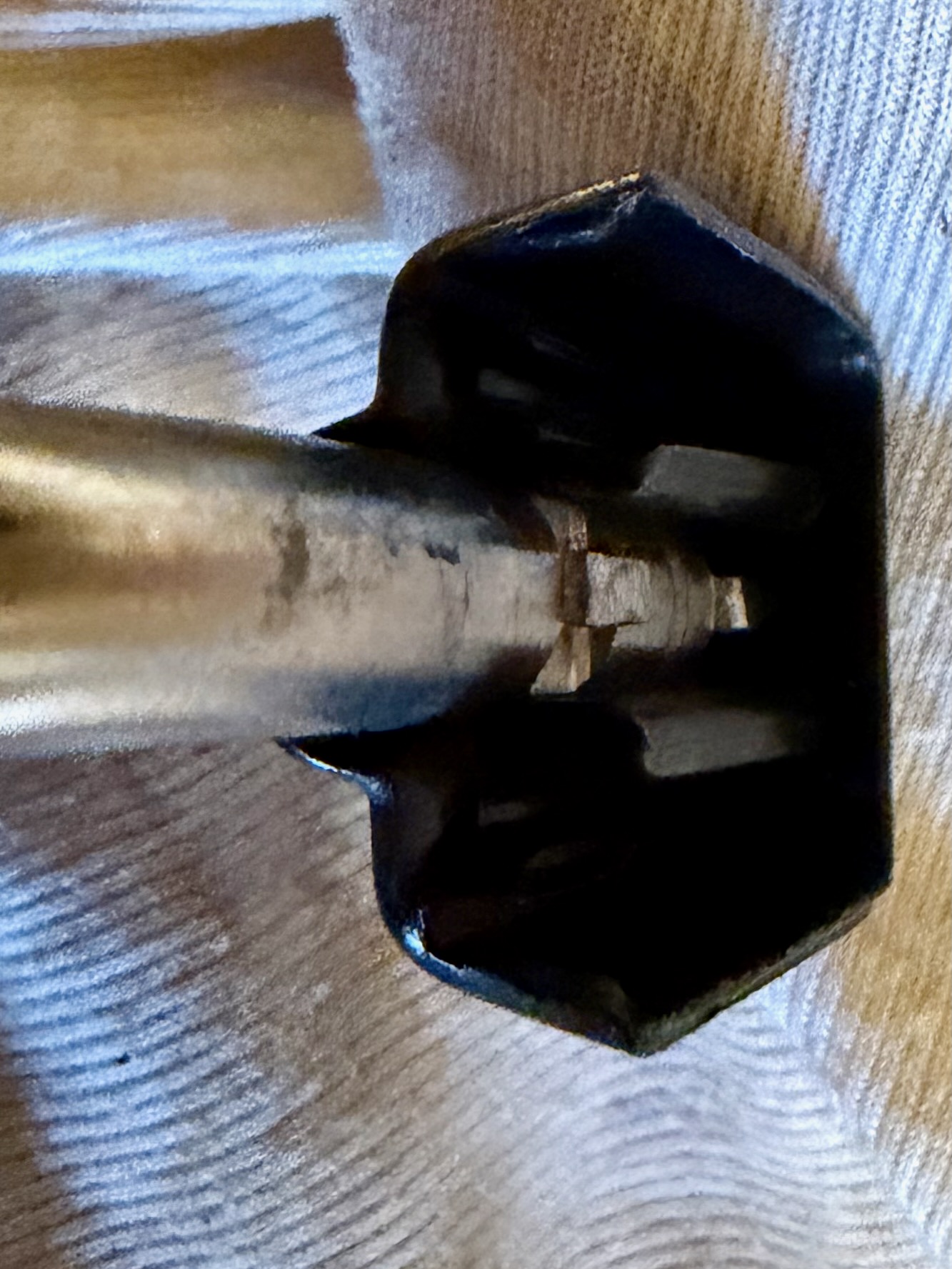

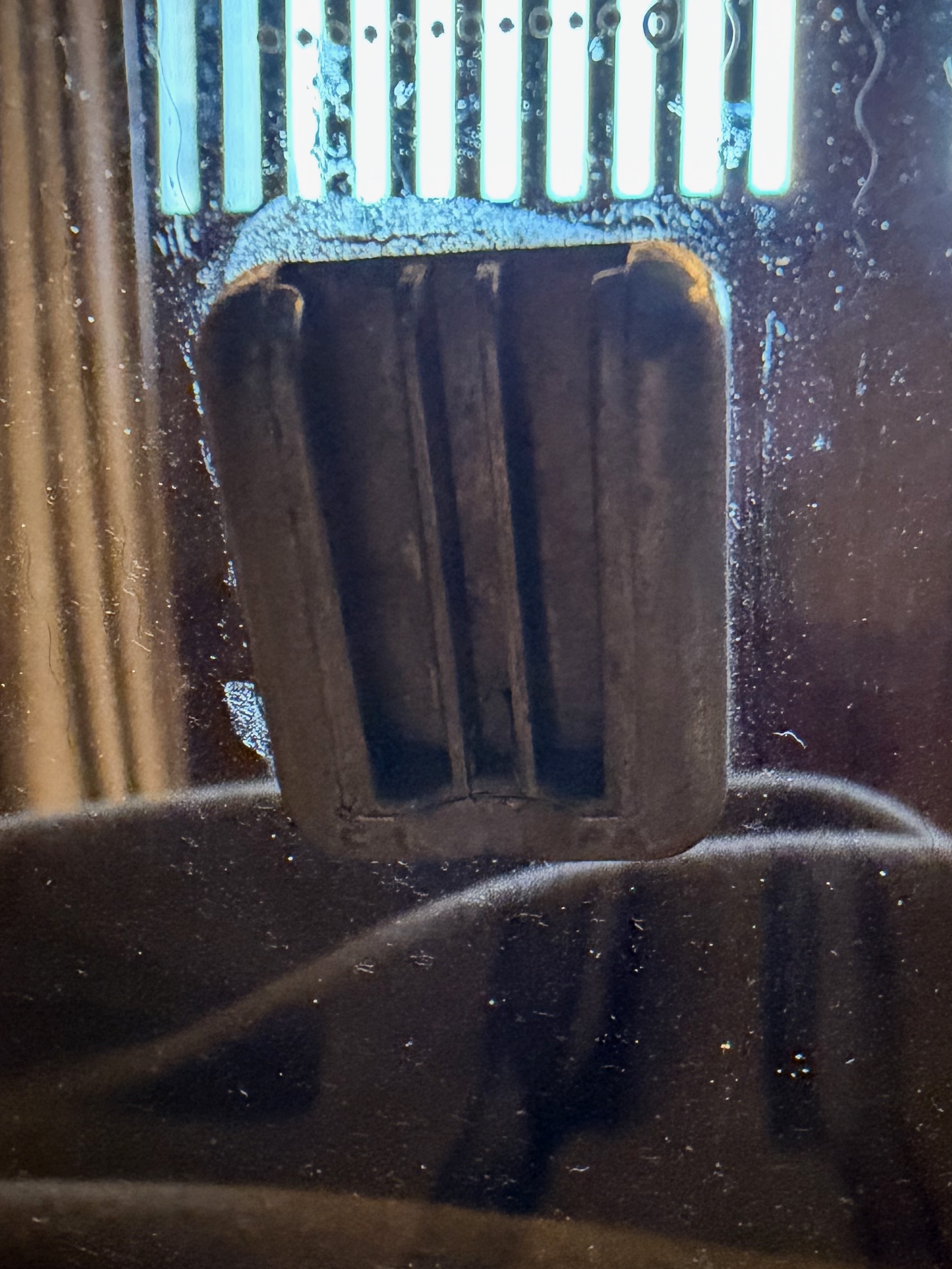

Problème du rétroviseur intérieur
Le problème ne vient pas de la pièce métallique qui est bien collée sur le pare-brise chauffant mais de la pièce femelle en plastique sur laquelle est fixée la tige du rétroviseur. Cette pièce s'est sans doute distendue, et a du jeu dans les petites rainures intérieures qui n'accrochent plus bien dans la pièce métallique mâle.
Normalement les deux pièces devraient se positionner par glissement vertical du haut vers le bas, mais aujourd'hui elle se détache de face, c'est vous dire combien la pièce plastique s'est distendue...
Le rétroviseur est en parfait état, discret et très efficace et je ne voudrais pas le changer. D'aileurs je n'arrive pas à retrouver ce modèle sur les différents sites. Les nouveaux ont semble t'il une fixation ronde beaucoup plus visible.
L'idéal serait de la changer mais je pense que c'est impossible à trouver isolément, sauf peut-être à en fabriquer une avec une imprimante trois D, mais je ne dispose pas d'un tel outil.
J'ai imaginé de percer la pièce métallique latéralement pour pouvoir y visser au travers du plastique une petit vis mais il faudrait que je décolle cette pièce du pare-brise. Il faut effectivement que je puisse la percer proprement et facilement sur une perceuse à colonne.
La mienne semble bien fixée Rêveur ( :lol: ) et je ne voudrais pas risquer d'abimer le pare-brise chauffant, comment procéder pour décoller proprement et facilement cette pièce de support en métal ? existe il un solvant efficace pour cette colle ?
La seconde difficulté semble résider dans la nature du métal . Je me demande si c'est de l'alu ou du zamac (plus compliqué à percer) ou un autre alliage.
Une seconde solution serait peut être de coller ces deux pièces mais alors plus de démontage possible du rétroviseur, tout au moins facilement. Il est vrai qu'on ne démonte pas un rétro intérieur tous les jours ?
Qu'en pensez-vous ?
