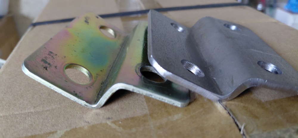

AS tu pris des photos, comme tu le fais à chaque fois de ces étapes ? je pense au remplacement de la platine de liaison, qu'as-tu mis à la place ?

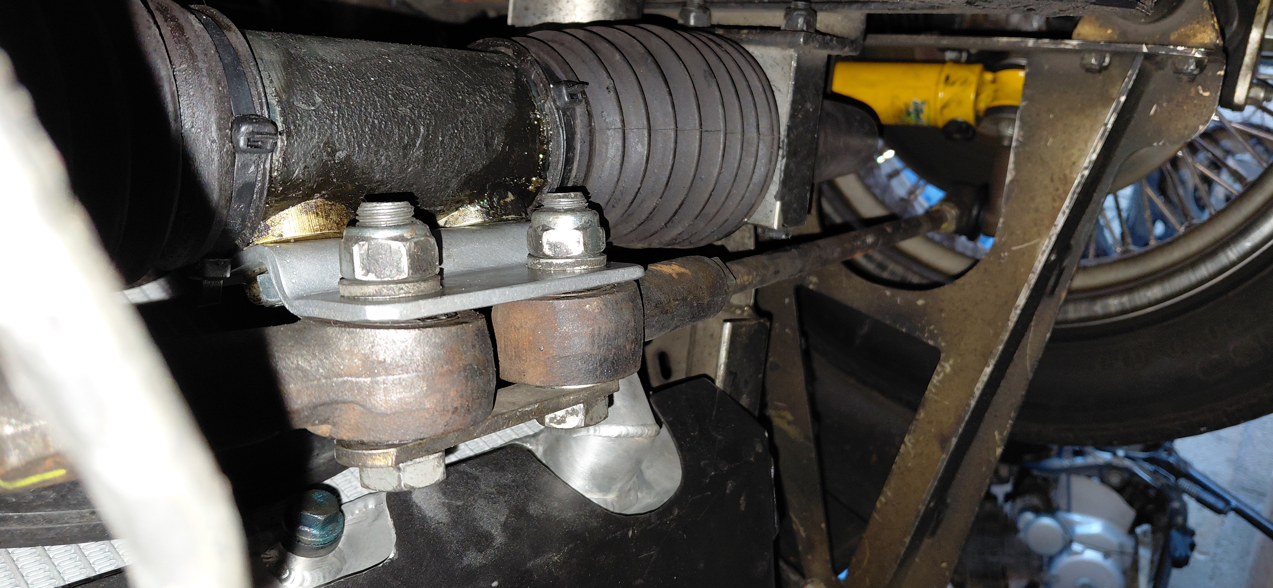

Pour le remplacement de la platine rien de compliqué, 4 boulons à déposer et remettre en place en respectant l’ordre de montage des rondelles, plaque de liaison et plaque frein de tête de boulons sur la crémaillère.
Sur la dernière photo on voit bien la différence d’epaisseur entre la platine d’origine et la nouvelle pièce (grise), on passe de 3mm à 4mm d’acier.

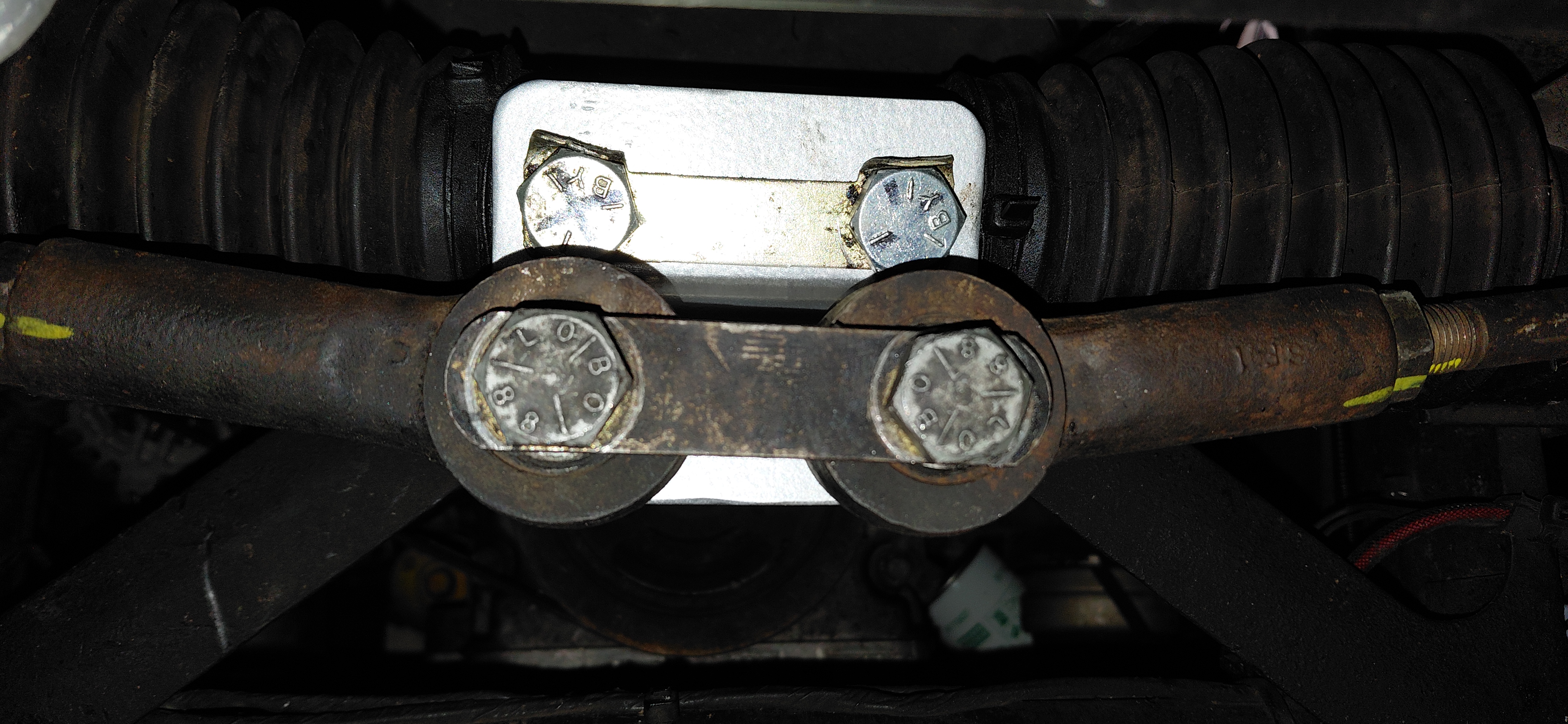

Messagepar denis+4 » Aujourd’hui, 09:26
Je vais taquiner Reveur :mrgreen:
Est ce normal ce suintement sur le caoutchouc de protection de la crémaillère?
Et la rouille sur le bras de liaison?
Ok…je sors..

Messagepar Rêveur » Aujourd’hui, 09:44
denis+4 a écrit :Je vais taquiner Reveur :mrgreen:
Est ce normal ce suintement sur le caoutchouc de protection de la crémaillère? Et la rouille sur le bras de liaison?
C'est pas gentil de vouloir me faire stresser! :o
La rouille? ... de surface et ne me préoccupe pas...
La trace de gras? normal j'avais injecté de la graisse dans les soufflets avant de remplacer les colliers, de cette façon le graissage est assuré à chaque mouvement de la direction. Bon d'accord j'aurai pu nettoyer au nettoyant frein... ;) Mais je m'en occuperai aux prochaines vacances! :D
