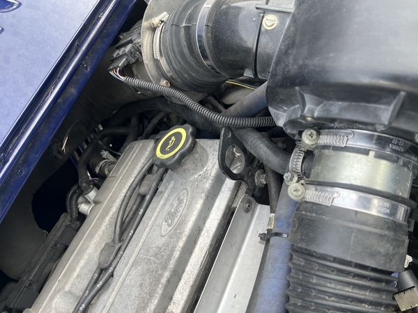

J'en ai profité pour déplacer la durite de reniflard qui passait en plein milieu de la baie moteur depuis l'achat, enjambant le couvre culasse de manière assez dégueulasse et frottant sur le bouchon de remplissage d'huile. Je lui ai fait faire un demi-tour pour la faire passer derrière la culasse.
J'en ai profité pour remettre un petit coup de propre sur le couvre culasse et les bouchons divers.
