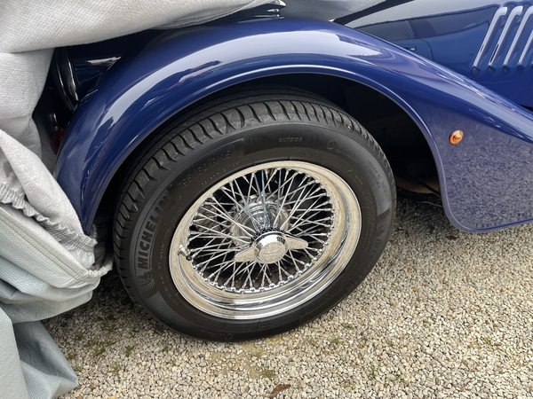

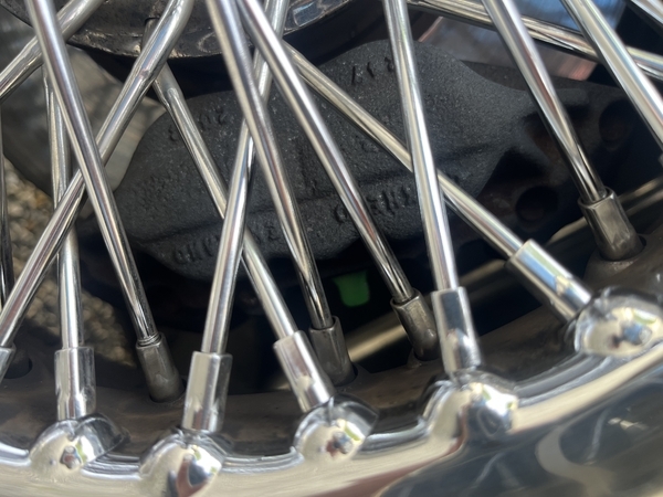

j'ai récupéré Moggie après sa révision annuelle, j'en ai profité pour faire monter des plaquettes EBC greenstuff pour limiter les poussières de freins sur les jantes avants :

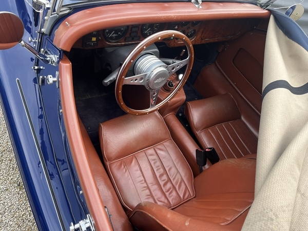

J'ai aussi fait réparé les filets sous les assises car le conducteur était complètement mort et le passager commençait à craquer. Au passage j'ai fait ajouter 1,5 cm de mousse supplémentaire sur les assises. Mon 1.64m est ravi de cette modification :lol:

Je pense aussi remplacer mes plaquettes de frein par des EBC greenstuff au vu des commentaires que j'ai pu lire.
J'aimerai bien avoir ton avis lorsque tu auras pu utiliser ta voiture. La différence est-elle aussi visible que cela ?

J’ai monté des plaquettes EBC Greenstuff depuis plusieurs milliers de km maintenant sur mon Roadster.... moins de poussières (un peu) et plus de mordant au freinage (beaucoup). Si je trouve la ref en EBC Greenstuff pour les plaquettes avant de la MGC-GT je ferai aussi le remplacement !

Salut à tous, pour la première utilisation avec les plaquettes, je trouve que le gain en terme de poussières de freins semble en effet assez minime. Alors peut être que c'est le temps du rodage, mais pour l'instant je ne vois pas grande différence. Concernant le mordant je trouve le freinage un peu plus réactif mais pas non plus transfiguré à la pédale, du moins dans une utilisation "soft" sur route. On verra ce que ça donne sur le long terme.
Pour le reste je suis content d'avoir retrouvé un frein à main sur lequel je peux compter et j'apprécie la réparation de l'assise conducteur, notamment en conduite de nuit, car les quelques centimètres de hauteur récupérés limitent beaucoup l'éblouissement que je subissais auparavant.

Il faut faire plus de 150 à 200km pour que les plaquettes de freins commencent à avoir leur performances optimales....

J’en avais sur ma plus 4. Et elles me donnait entières satisfaction. J’avais aussi équipée 2 autre Morgan. Ils en étaient très content
La pression exercé sur la pédale étant moindre pour avoir un bon freinage

concernant les plaquettes de frein j'ai déjà du faire environ 400 km avec, alors oui il y un peu de mordant en plus mais c'est assez léger je trouve. Maintenant moi ce qui m'intéressait c'est l'encrassement des jantes, donc ça on en saura plus à l'usage ...

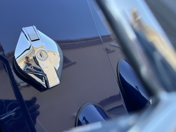

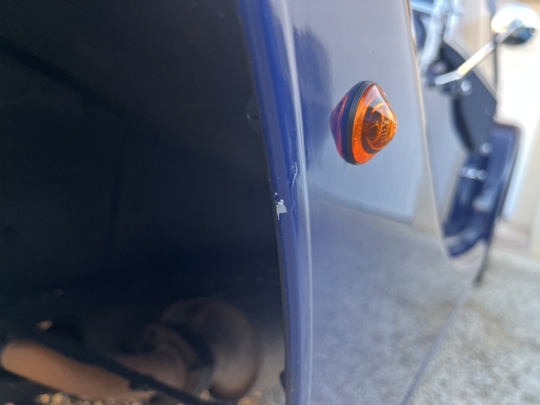

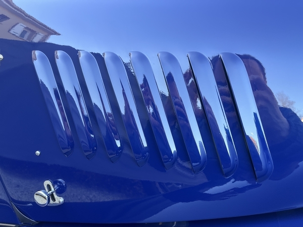

En parlant d'encrassement après un bon nettoyage après mon aller-retour au salon de Nantes j'ai décidé de bien laver la voiture pour la préparer extérieurement pour la saison. Une fois propre j'en ai profité pour faire quelques retouches de peintures sur les zones qui avaient subit des éclats, majoritairement sur les tranches des ailes avants et arrières, mais aussi une arrête de capot ou les louvres latérales de droite ...
Le but est toujours le même, la voiture est loin d'être parfaite esthétiquement (toujours pas lustrée ...) mais remettre de la teinte là où il n'y en a plus sur une couleur foncée permet de moins attirer l'oeil sur une rupture de continuité visuelle. La seule zone travaillée réellement visible (les louvres) a subit un lustrage manuel appuyé mais c'est tout. Je n'ai pas voulu me lancer dans un poly-lustré qui m'aurait permis d'obtenir un meilleur résultat mais au prix d'un prise de risque au ponçage.

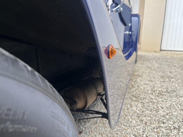

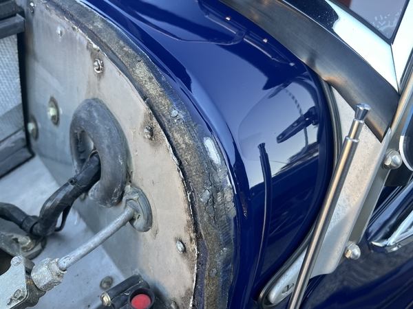

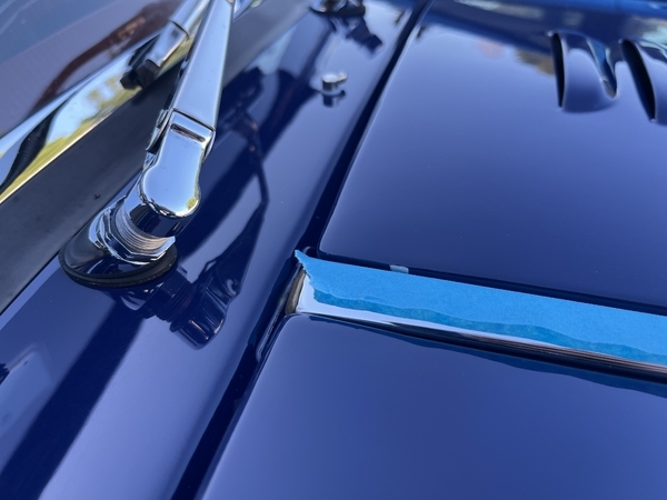

Autre sujet, j'ai aussi vu ça et j'aimerais avoir des idées pour y remédier parce que ça ne me plaît pas tellement :

Ganouch a écrit :Autre sujet, j'ai aussi vu ça et j'aimerais avoir des idées pour y remédier parce que ça ne me plaît pas tellement :

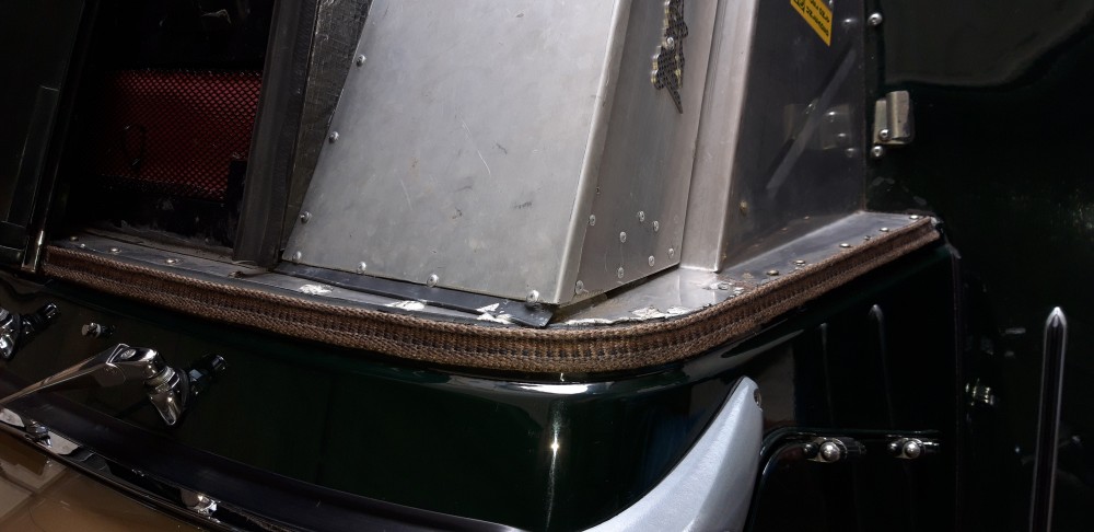

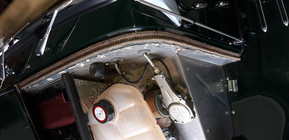

J’ai eu le même pb sur mon Roadster... la souplesse du chassis a pour effet que les capots frottent sur la tresse qui s’use... conséquence le bord des capots vient taper la carrosserie et fait sauter la peinture. Autre conséquence sur les revêtements inégaux tu dois entendre des claquements qui semblent venir de derrière le tdb....
La solution est simple, tu commandes 2 mètres de tresse (sur différents site on en trouve a un prix dérisoire) avec la bonne largeur (Tresse renforcée avec 2 bourrelet de caoutchouc sur le côtés) et tu remplaces la tresse. Elle se décolle sans pb. J’ai collé la nouvelle avec de la colle à pare-brise... plus de bruit, plus de peinture qui saute... mais faut pas rêver ce sera à refaire car la tresse s’use.

Il faut surtout penser à graisser les tresses régulièrement.

Salut Rêveur, tu veux dire que dans ton cas il n'y a aucun clou dans la tresse ? Tu as juste collé parce que moi j'ai des clous tous les 5 cm environ ? :idea:

Ganouch a écrit :Salut Rêveur, tu veux dire que dans ton cas il n'y a aucun clou dans la tresse ? Tu as juste collé parce que moi j'ai des clous tous les 5 cm environ ? :idea:
Je te confirme il n'y avait aucun clou pour maintenir la tresse en place. Je me suis contenté de tirer dessus pour la retirer et de nettoyer les résidus de colle. Ensuite avec le kit de colle à pare-brise acheté chez mon garagiste local (spécialiste Lotus quand même...) j’ai recolé la tresse neuve.
