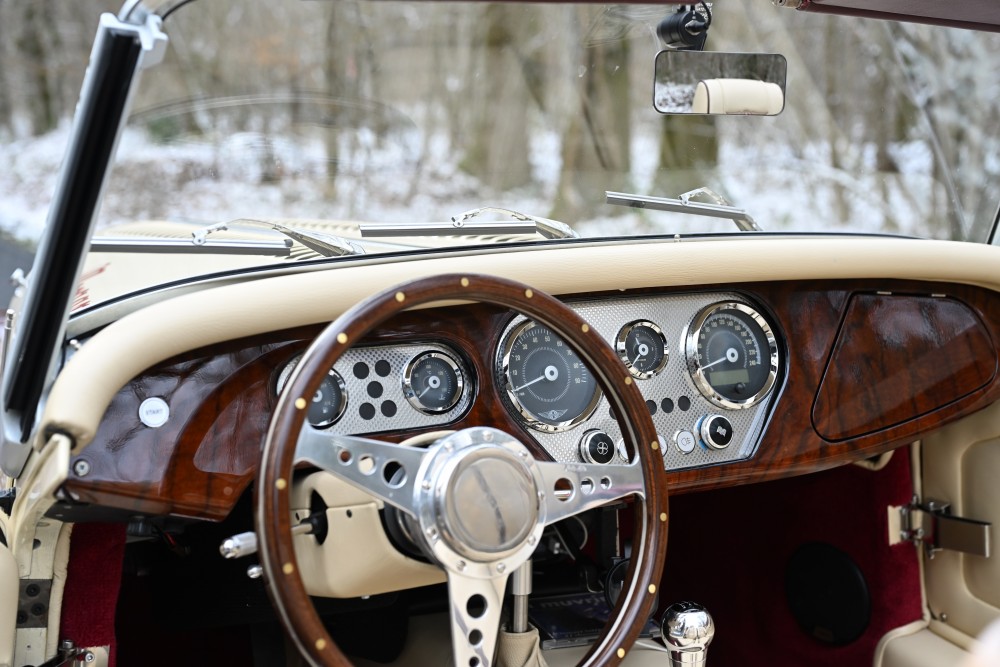

Noël m'a apporté une jolie surprise pour ma MORGAN.
Pour mon premier Noël avec ma belle Plus 4 bicolore, j'ai découvert au pied du sapin le 25 décembre (dans le jardin ) un beau cadeau comme on en voit rarement en Touraine : un décor de rêve en cette journée si magique de l'année.
Je n'ai pas pu résister au plaisir de la sortir et de faire quelques clichés, je vous laisse les découvrir. Cela à été aussi le prétexte d'une belle ballade de 40 kilomètres. ;)

Elle est absolument superbe !
