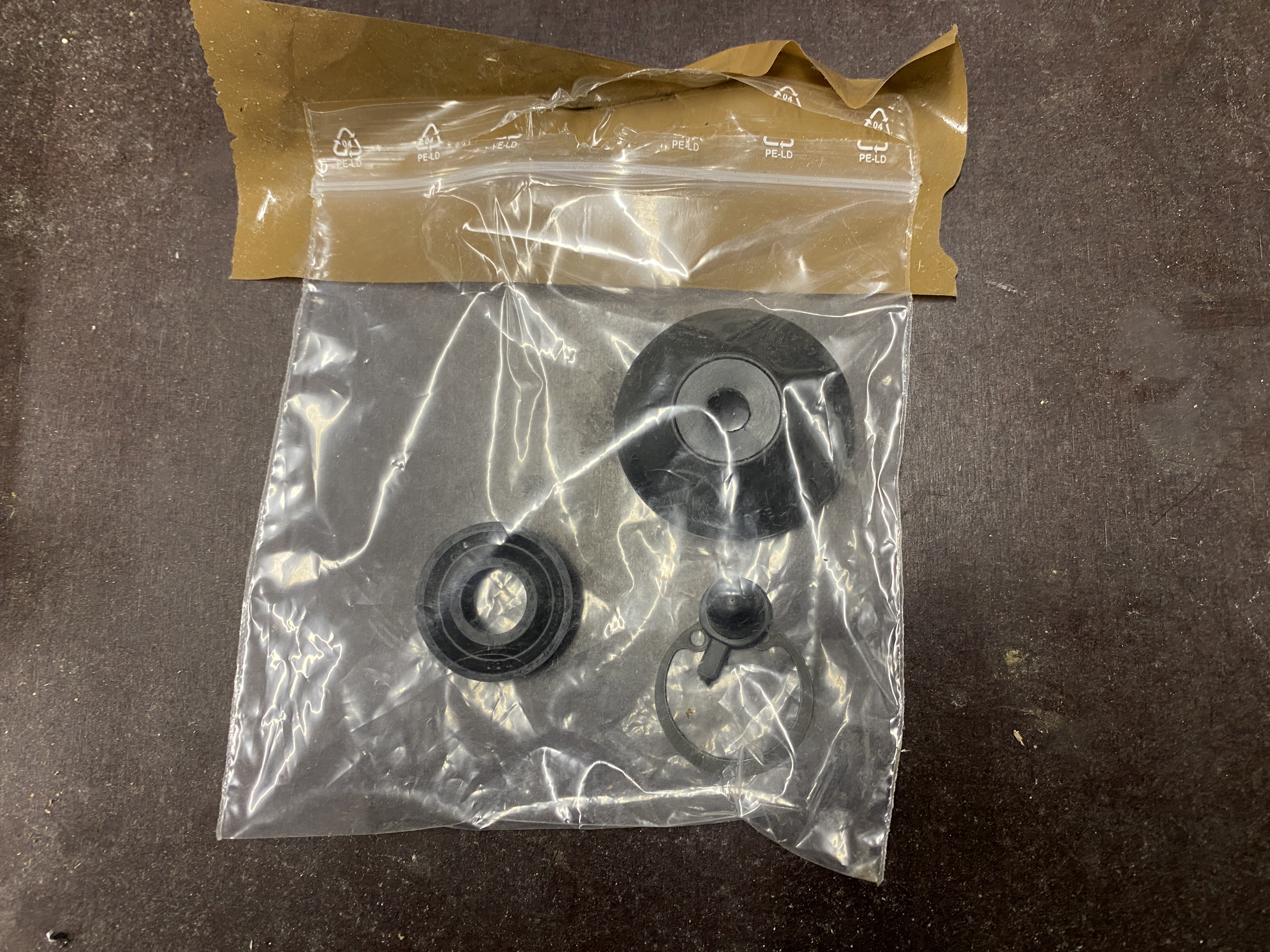

De notre côté après un bon nettoyage c’est plutôt en bon état
En revanche je crois que le kit de réparation reçu n’est pas le bon. Le caoutchouc me paraît trop petit et il n’y a pas le serre clips de grand diamètre

A priori, cela ne me semble pas déconnant, pas plus les clips que les coupelles, nettoyage extérieur est bien mais que dit l'intérieur ? C'est le plus important.
Ensuite avez vous la graisse nécessaire au montage, c'est une graisse spéciale pour maitre cylindre et pour tous les montages intérieurs de freins.

LOU01 a écrit :A priori, cela ne me semble pas déconnant, pas plus les clips que les coupelles, nettoyage ectérieur est bien mais que dis l'intérieur ? C'est le plus important.
Tu parles de la graisse au cuivre ou c’est encore autre chose ?

mat3883 a écrit :Tu parles de la graisse au cuivre ou c’est encore autre chose ?
Graisse spéciale frein là ou ailleurs:
https://www.restom.net/fr/233-gaf-5040.html
- Messages : 8779
4HP a écrit :mat3883 a écrit :Tu parles de la graisse au cuivre ou c’est encore autre chose ?
Pas de la graisse au cuivre, rien à voir, elle est souvent servi par des fabricants de freins : ATE, TRW, et comme le propose 4HP, Restom en a !
