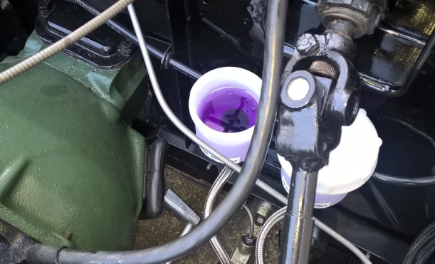

Vu l'âge de ta voiture, elle doit être équipée avec du DOT4, ou du DOT5.1 qui sont missibles et donc compatibles.
Le silicone DOT5 est de couleur violette.
avec la photo:
