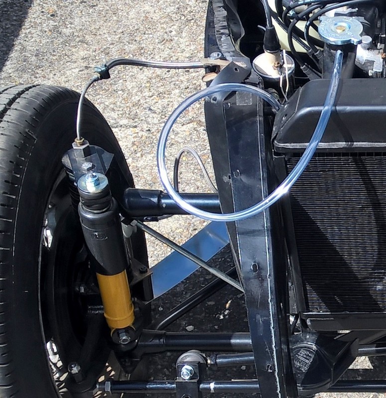

Messagepar 4HP » 08 oct. 2025, 13:11
Ce sont bien les graisseurs du pied de pivot, pour les graisseurs supérieurs j'ai installé des graisseurs Tecalemit accessibles depuis la baie moteur.
Graissage haut KP.jpg (202.86 Kio) Vu 4000 fois
Messages : 3537
Re: Références Graisseurs ?????
Messagepar hbr5 » 08 oct. 2025, 19:20
aaahhhhhhh.... trés interessant !!!
Et donc en pratique tu graisse par en haut avec les técalémit déportés ou par en bas ou les deux ensembles ????
Si par ce montage on peut éviter la corvée de graisser par en bas je pense que je vais étudier la question sérieusement :mrgreen:
GRAND Merci en tout cas de ton obligeance et de ton partage de savoir faire !
Messages : 4910
Messagepar 4HP » 08 oct. 2025, 19:34
je graisse toujours avec les graisseurs inférieurs, c'est quand même la partie du pivot qui travaille le plus.
Plus de précision sur l'nstallation ici, où je renvoie sur un système qui permet de graisser la partie inférieure à partir du capot.
Je ne l'ai pas fait, car de toute façon il faut contrôler si la graisse ne bave pas sur les freins et nettoyer si nécessaire.
