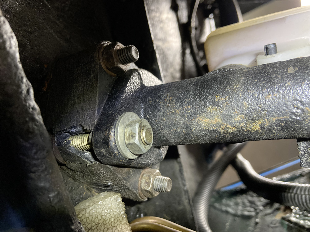

Messagepar Jak » 15 avr. 2025, 19:26
Une visite sous les jupes de la voiture et...
Une photo valant mieux que mille mots pour décrire la situation; j'ai sollicité plusieurs fournisseurs, en vain pour l'instant. A votre avis, en quel matériau cette pièce semble être fabriquée ?
Amitiés à tous, J.

Bonne question, cela peut être de la fonte, de l'aluminuim ou autre chose, sans l'avoir dans les mains, difficle d'affirmer quoi que ce soit.

Vu l'aspect de la cassure, ça n'a pas l'air d'être de la fonte (pas de rouille), d'ailleurs est-ce magnétique.
Un coup de lime sur la pièce permettra de finir d'approcher une diagnostic.

Le pas de vis est propre et le trait de casse semble récent
Choc? Serrage intempestif ?
L’aluminium ne se fracture pas de cette manière non?
Et moins facilement que la fonte
Ou alors fonte d’alu(

Pour moi ça ressemble à un matériau synthétique... un plastique dur qui n'aura pas supporté un serrage un peu prononcé.... une pièce bas de gamme vendue hors de prix comme la MMC en a le secret.... Si je me trouve dans la même situation je tenterai de faire usiner la piece en alu....
