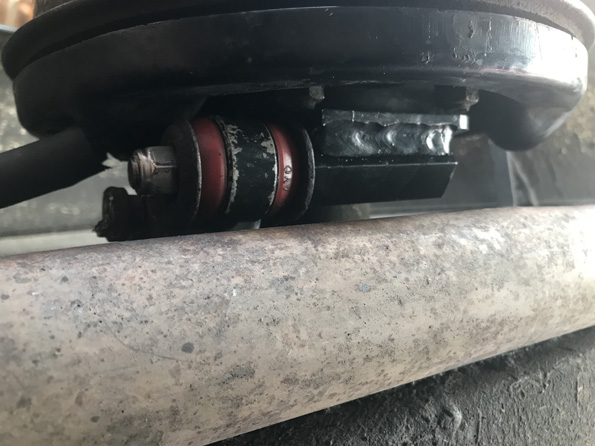

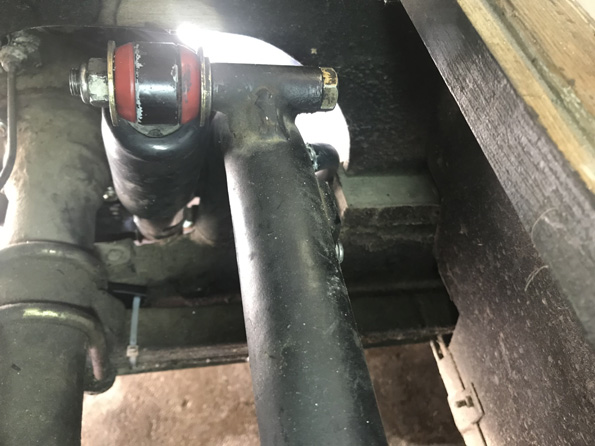

Les amortisseurs AR sont fixés, en bas, sur un support boulonné au flasque de tambour par 4 boulons. En haut, sur un tube creux soudé à l'arceau au dessus du pont.
Attention : toute la visserie est en pouce.
L'écrou à déposer en bas, en 3/8°
attache inferieure.jpg (100.89 Kio) Vu 6946 fois
En haut, le boulon à retirer, en 11/16°
attache superieur.jpg (103.05 Kio) Vu 6946 fois
Donc rien de compliqué, si ce n'est qu'il y a pas beaucoup de place et que, côté échappement, retirer l'amortisseur du support inférieur n"est pas toujours facile.

Je confirme : rien de compliqué : voiture sur chandelle, dépose des roues et tout va tout seul, avec des clés en pouce :)
