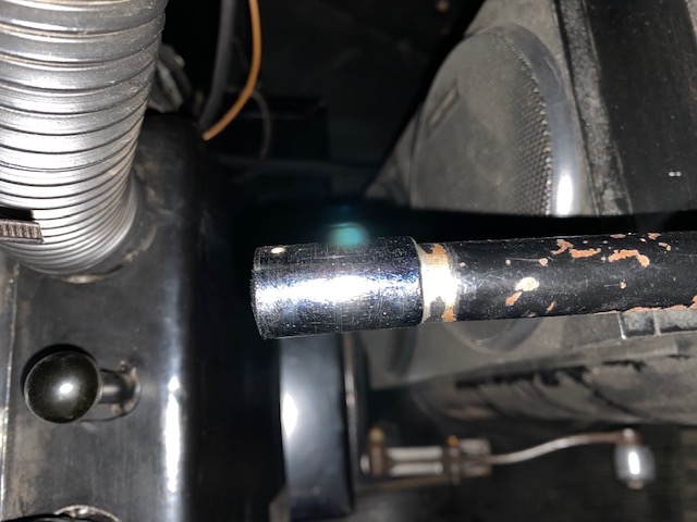

Salut tout le monde
Je ne sais si vous avez le même frein à main que moi, donc voici la photo:
Pour l'enclencher je tire vers moi puis appuye sur le capuchon.
Pour le désenclencher, je tire vers moi.
Mon problème actuellement est que je ne parviens plus à l'enclencher: le capuchon ne reste pas enclenché.
Comment puis-je régler cela ?
Merci

Il me semble que ce sujet à déjà été abordé dans une conversation... le pb ne serait-il pas du à l'usure de l'ergot métallique qui vient bloquer le frein en position serrée sur le quadrant denté.... Il y du démontage à faire en prévision... (tunnel de boite de vitesse etc...)
Mais je ne suis que novice et je suis sur que notre Taupe va donner la marche à suivre! :)

Tu peux aussi vérifier que le "capuchon" est bien vissé à fond.

Popeye a écrit :Tu peux aussi vérifier que le "capuchon" est bien vissé à fond.
Rêveur a écrit :Il me semble que ce sujet à déjà été abordé dans une conversation... le pb ne serait-il pas du à l'usure de l'ergot métallique qui vient bloquer le frein en position serrée sur le cardan denté.... Il y du démontage à faire en prévision... (tunnel de boite de vitesse etc...)
Le capuchon est bien vissé.
Il s''enclenche bien mais ne reste pas en position bloquée......

Quadrant bien sûr et non cardan! pour un animal qui à la réputation d'avoir la vue basse nous pouvons dire que notre joyeux camarade fait exception... un oeil auquel rien n'échappe!!! :lol:

La Taupe a écrit :- Régler le jeu des mâchoires de frein aux tambours. Dans ton cas en vissant les carrés sur les flasques au cran suivant. Vérifier que la roue tourne librement sans que les mâchoires frottent.
Comment peut-on te surnommer La Taupe ? Tu es clairvoyant comme un aigle et érudit comme un philosophe grec....
Pourquoi je dis cela ? Parce que ça marche !!!!! Moins de 10 minutes pour le tout en utilisant la première solution, génial !
Allez, ce coup-ci c'est ma tournée, tu l'as bien méritée!
