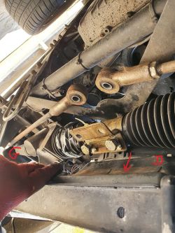

Constat de mon soufflet de direction gauche.
Après avoir mis la voiture sur chandelles en prenant soin de mettre les roues démontées sous l'auto pour plus de sécurité, démonter la calandre ainsi que le porte plaque d'immatriculation.
Enlever le premier carter de refroidissement qui se situe derrière la calandre via le radiateur. Il est maintenu pas le bas par 4 rivets. Les faire sauter et faire glisser ce carter doucement par le bas pour l'enlever.
Sous la voiture je constate que la refuite pour sortir les deux axes qui maintiennent les tirants de direction est inexistante à cause du carter qui se situe aprés le radiateur. Donc faut libérer le radiateur de ses supports de maintien pour lui donner de l'aisance.
Devisser ensuite les deux boulons des supports droit et gauche qui maintiennent le radiateur. Enlever les supports de maintien du radiateur.

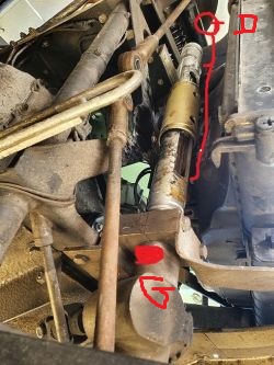

Lever le capot moteur, desserrer et enlever les écrous des deux étriers D et G qui maintiennent le radiateur par le haut comme le montre les photos.
Voilà le radiateur est libéré
A ce stade, sous la voiture, en poussant délicatement le radiateur vers l'avant de la Mog, nous avons la refuite pour enlever les axes de maintien des tirants de direction. Desserrer et enlever ces deux axes comme sur la photo.
Ensuite desserrer et enlever les deux boulons de maintient de la plaque sur la goulotte de la crémaillère.
Desserrer et enlever le support de la crémaillère coté droit seulement.
Faire sauter le collier de maintien en rilsan du soufflet de fin de crémaillère en caoutchouc et l'enlever. Coté droit seulement.
Nettoyer la crémaillère et toutes les pièces autour afin de ne pas polluer celle ci quand elle sera déséquipée de ses accessoires (important)
Couper avec un cutter et enlever les deux soufflets de direction usagés.
A ce stade nous en sommes là.

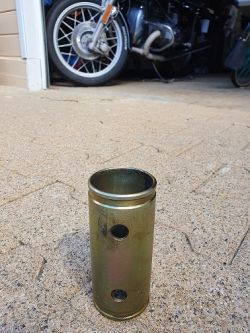

Faire glisser délicatement la goulotte de la crémaillère vers la droite et l'enlever. Attention il y a deux écrous sur la crémaillère ne pas les perdre en les faisant tomber, ils sont libres et maintenus seulement par la graisse.
