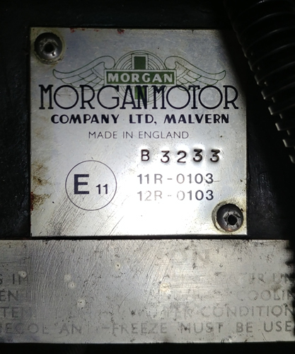

Bonjour à tous
Cette plaque comporte plusieurs informations. D'après ce que j'ai pu lire ou entendre, ces infos suffiraient à la maison mère pour donner quelques détails sur la genèse de cette auto ?
En outre, y-a-t-il une relation entre le numéro de chassis et cette plaque?
S'agissant de ce numéro de chassis, j'ai cherché sur les traverses devant les sièges et n'ai rien trouvé...
Merci de vos conseils toujours précieux,
Amitiés
Jacques

Merci Toto ! C'est très clair.
Saurais-tu ce que signifient les autres références chiffrées (11R 0103 etc... ? )

Jak a écrit :...Saurais-tu ce que signifient les autres références chiffrées (11R 0103 etc... ? )
Normalement, cela indique, par exemple, avec quels modèles de freins est équipé la voiture, mais n'ayant aucune indication de ce type sur mon bolide, je n'ai pas gratté plus loin.

Hey Jak !
La réponse à ta question, un ami a lu le sujet et m'a fait suivre cela :
"j'ai vu le sujet sur la plaque d'identification sur le bar.
le "E 11" signifie que la voiture a été homologuée suivant les normes européennes en GB, les voitures homologuées en Allemagne ont un "E1" en France "E2" , etc
le 11R correspond à la réglementation sur les serrures de portières
https://www.unece.org/fileadmin/DAM/tra ... 011r2e.pdf
le 12R correspond à la réglementation sur les colonnes de direction
https://www.unece.org/fileadmin/DAM/tra ... 012r4e.pdf
il en existe pour chaque élément entrant dans la sécurité des voitures, pare-brise, pneus, électronique."
Voilà, c'est tout, en espérant que cela te rassure sur ton bolide.

Thanks Lou ! Et à ton ami aussi,
Je ne m'attendais pas du tout à ce genre d'information, j'imaginais plutôt une référence de teinte ou un truc dans ce genre. Nos voisins anglais m'étonneront toujours : aller graver sur une plaque du compartiment moteur que les serrures de l'auto sont homologuées
Tout le charme british, quoi !
