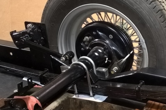

LOU01 a écrit :Le problème vient parfois des fournitures de pièces pas vraiment en adéquation avec la machine, sur cette image, on voit le U-Bolt d'origine en jaune sur celui fourni avec les lames en blanc dessous, on voit que celui fournie est trop long et même pas suffisamment fileté pour obtenir le bon serrage.
Cela pourrait-il provenir d'une confusion entre les versions 2 places à 5 lames et les versions 4 places à 7 lames?
Sur mon tourer il a fallu attendre que la caisse soit posée pour que les U-bolts décollent du châssis.
Messages : 8793
Re: Voiture qui penche
Messagepar LOU01 » 14 août 2024, 11:29
4HP a écrit :Cela pourrait-il provenir d'une confusion entre les versions 2 places à 5 lames et les versions 4 places à 7 lames?...
Oui et non, ce qui j'ai montré en exemple est pour un deux places à cinq lames donc pas de confusion avec un Tourer à quatre places et le bolide n'était pas en restauration totale mais juste un changement de lames donc caisse en place.
Alors il est effectivement possible que le fournisseur ait donné des U-Bolt pour Tourer alors qu'il fournissait des lames de 4/4 roadster.
Et donc il aurait été bien que celui qui a préparé la commande s'assure de fournir le bon ensemble de pièces, heureusement les U-Bolt démontés étaient en parfait état sinon c'était au mieux deux semaines d'attente pour avoir les bonnes pièces.
